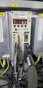

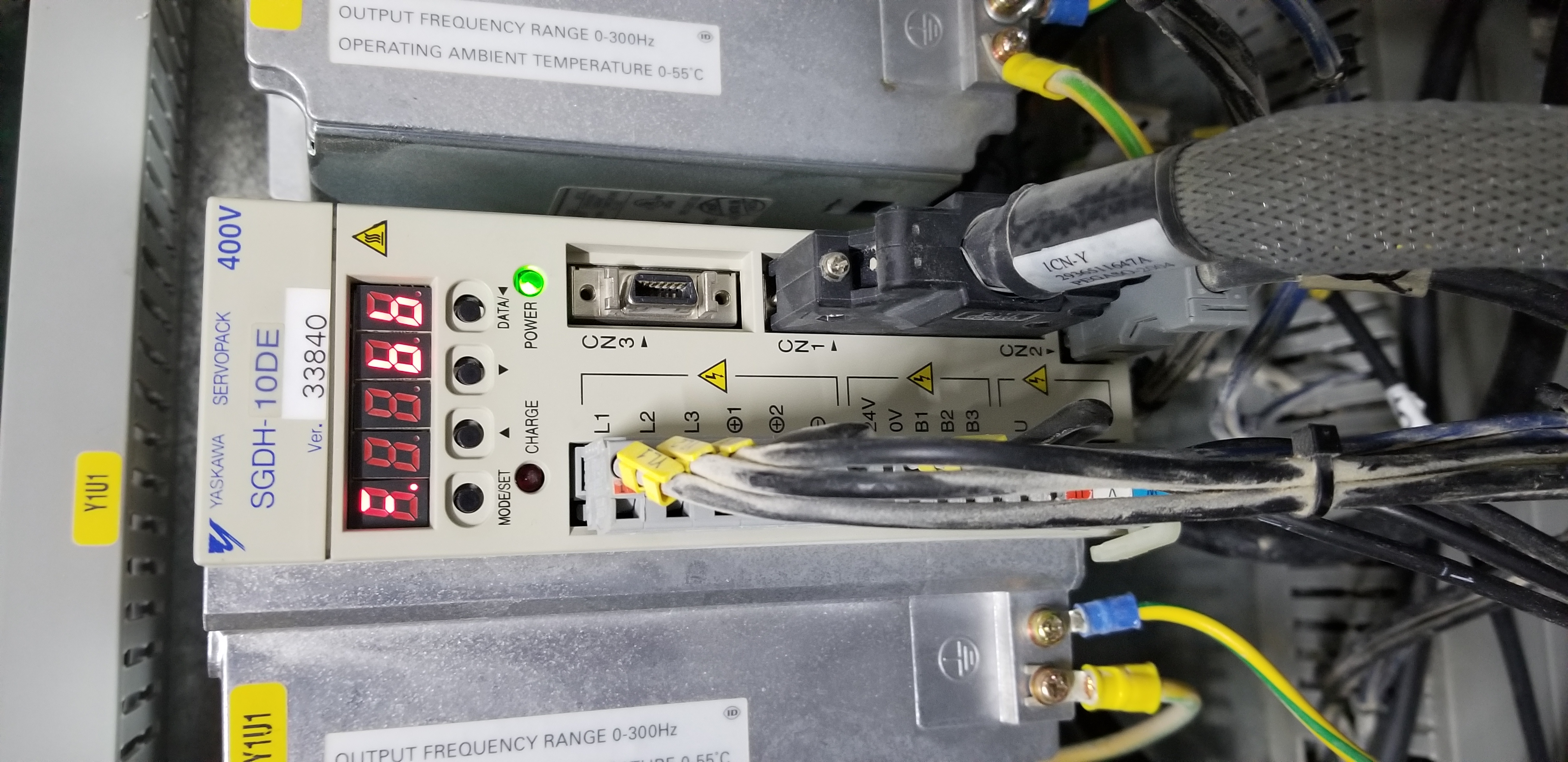

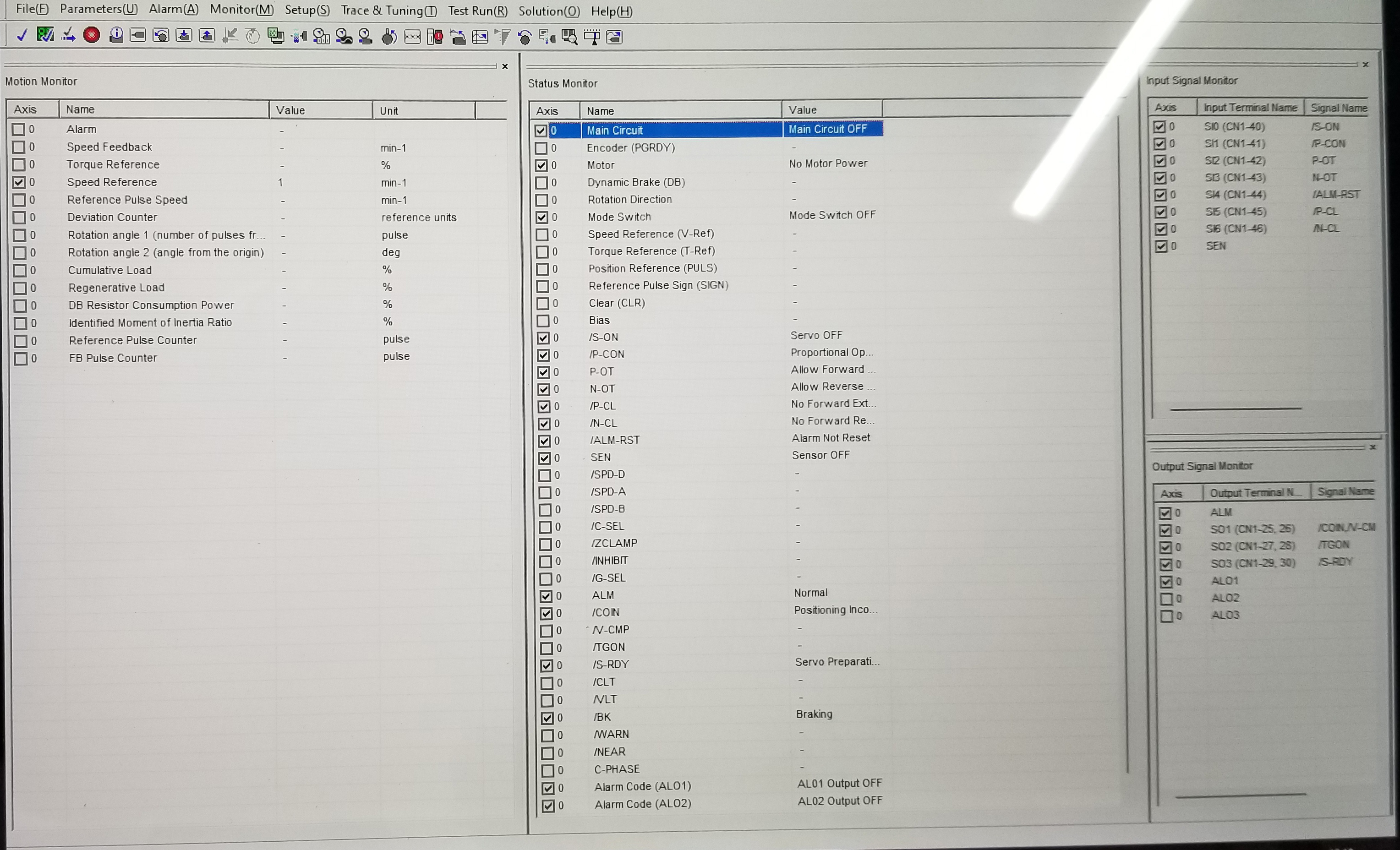

Yaskawa sigma 2 SGDH-10DE 400v, не могу проверить в JOG режиме, может есть параметр который включает основное питание?
Драйвер никаких ошибок не выдает, в sigmawin+ подключается. При попытке проверить JOG, НЕ подключает основное питание на двигатель (ошибок никаких не выдает). Лед индикатор charge - не горит.

umerov писал(а): Лед индикатор charge - не горит.
Силовое напряжение 3ф есть? Возможно на станке нужно кнопочку нажать, чтобы пускатель сработал и на серву пришла силовое.

Спасибо, все разобрался. там контактор не срабатывал, не было основного питания.
