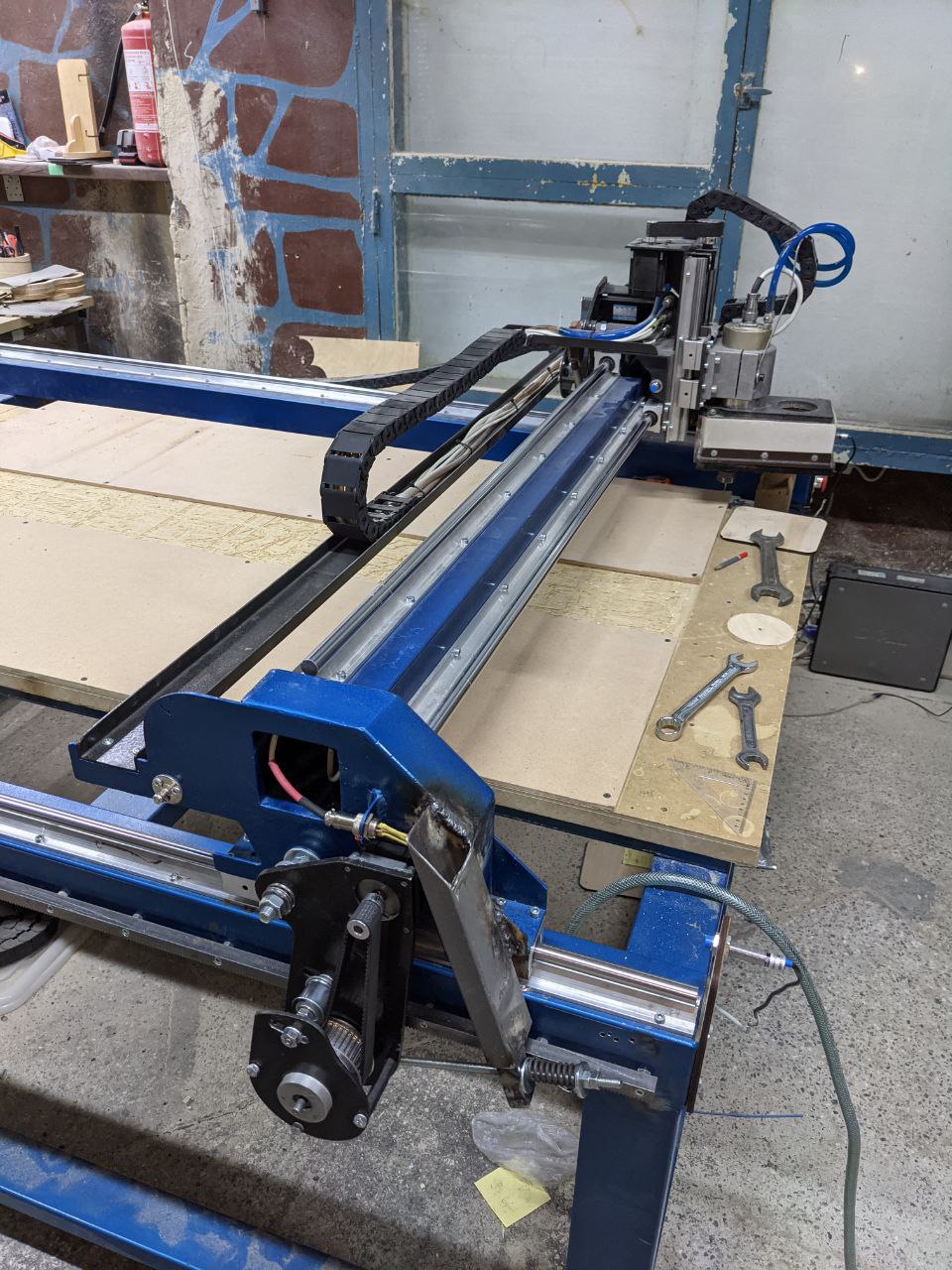

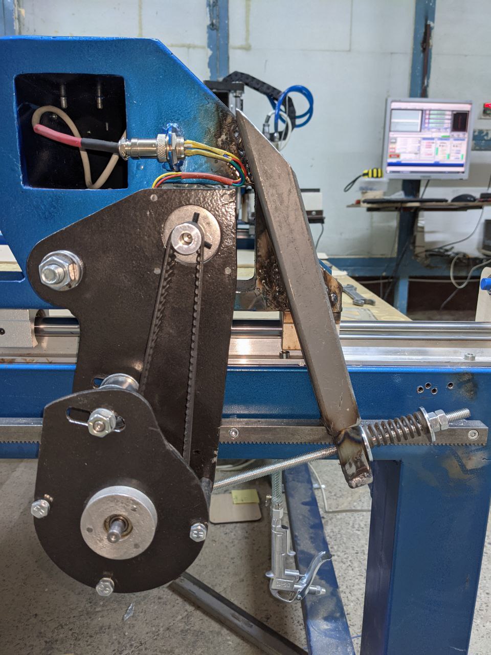

О станке:

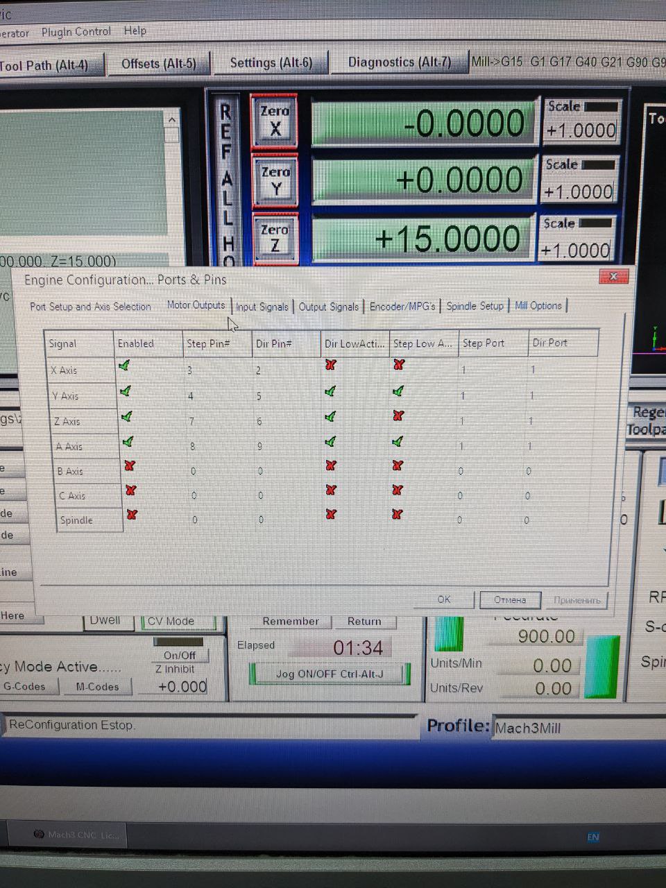

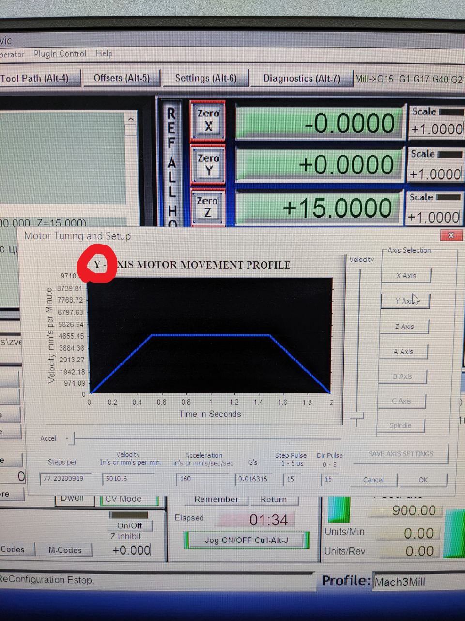

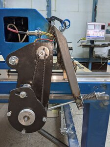

Самодельный, 1х2м, реечный привод, редуктора ременные (фото прикрепил) по всем осям, нема23*50, драйвера dm556, заземлен, провода экранированы, управление Mach3, плата LPT

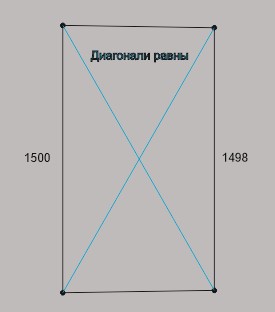

Диагонали: mach3-MDI-прямоугольник в ручную 1500*900. Разбег диагоналей 0,5.
Ось Y(длинная) имеет 2 мотора подключены паралельно, т.е. драйвера у каждого свой, а выход на плате общий. Мне все больше кажется что это не механика. Очень похоже на электронику. (т.к. по оси Х с таким же механизмом всё впорядке)
Моя проблема: По оси Y (2 мотора) одна сторона имеет погрешность 2 мм (не наростает, 2 мм на 500мм, на 1000мм и на 1500мм).
Снимок экрана 2021-09-24 111442.jpg (8.66 КБ) 1337 просмотров

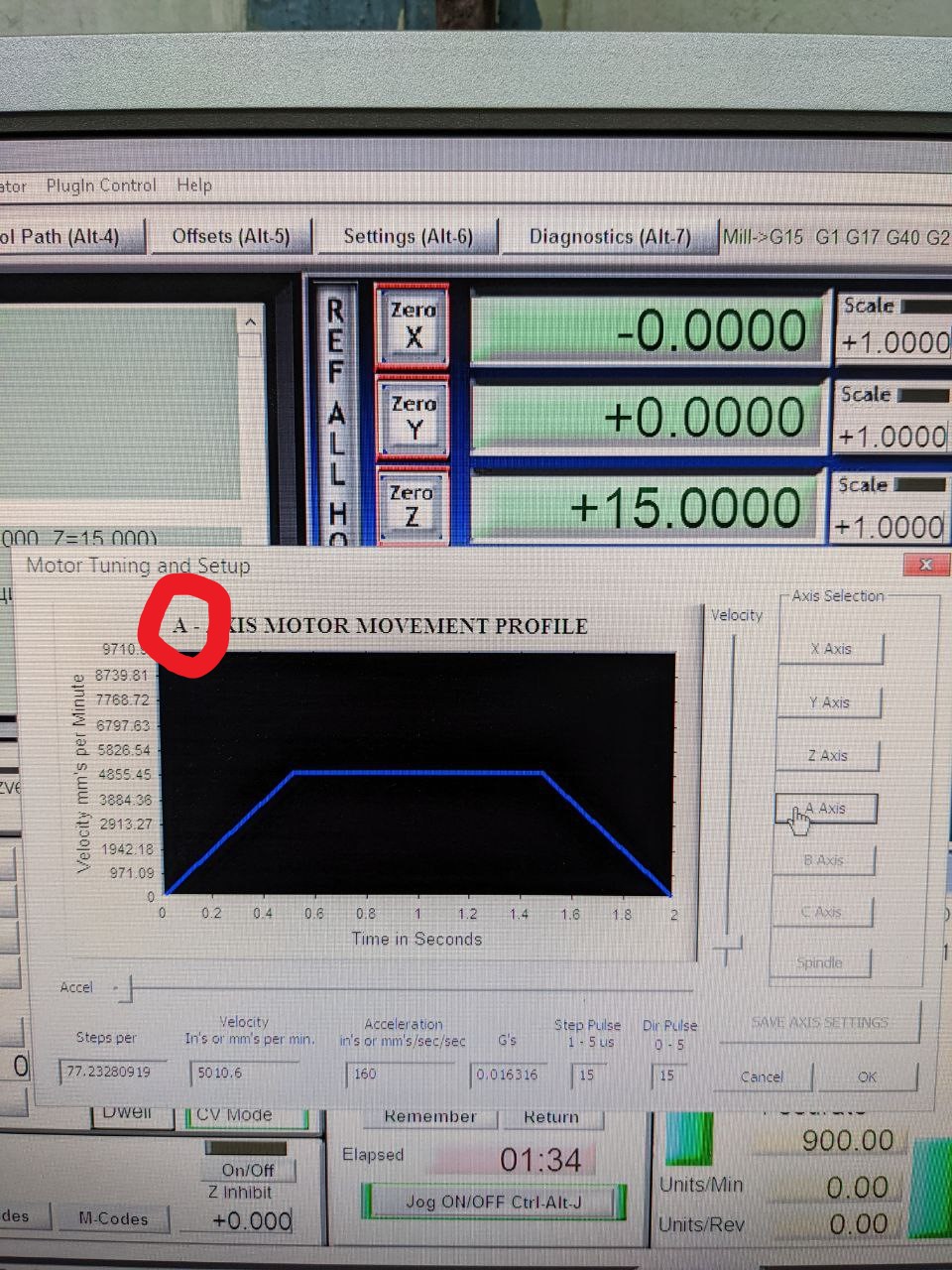

Задю прямоугольник в мач 1500х850 с точками по углам. Замеряю - результат как на картинке выше.
Если в режиме MDI: измерения проводятся от меток на валу каждой стороны оси Y. Поставил метки - прошел 1500 мм - замеряю - слева-1500/ справа-1498.
Нашел на этом форуме подобную проблему Ссылка. И на том форуме многие пишут о смене полярности STEP и DIR. Как это селать? Что это значит? В матче уже ставил галочку Active Low - эффекта никакого. Схема подключения драйверов - с общим плюсом (как указал производитель контроллера в своем мануале)
Что пробовал:
- менял драйвера местами
- менял моторы местами
- сравнивал количесво зубьев на рейке на отрезке 500мм
- медял длину проводов к моторам
- проверил люфты на всех шестернях и шкивах

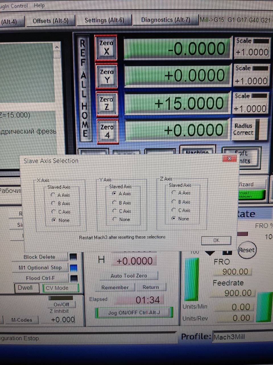

а что если как подчиненную ось подключить?
но только бы я с ремней бы снял, пока пробовал бы подключать) На всякий случай :hehehe:

Рисуй риски на валах двигателей. Если разбегаются после прохождения 1.5метров, греши на электронику.
Останутся на месте - значит неодинаковый шаг реек

[TARAN писал(а):> post_id=620386 user_id=8936]
Мне тоже кажется что в матче хорошо работают подчиненные оси.
удобно что автоматически происходит выравнивание портала по конечникам
