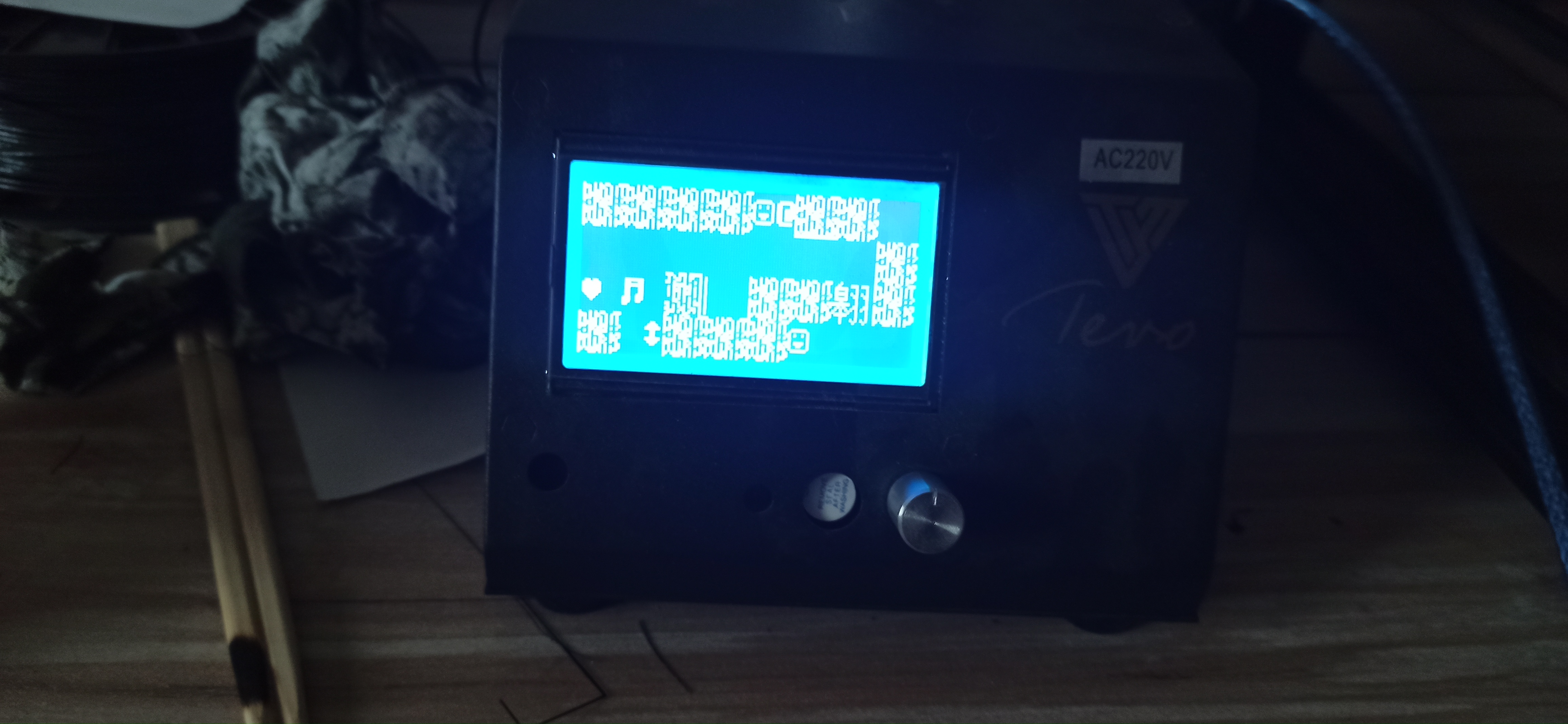

Решил прошить, делал все по этому ролику https://youtu.be/g4aHmbt5gMA
Все сделал как там написано, но по итогу на дисплее принтера появились символы.
В ардуино нужна была библиотека u8glib, но до неё я скачал несколько других, может на этом фоне возник какой-то конфликт? Подскажите пожалуйста в чем может быть дело?

Привет! Попробуй в ultralcd_impl_DOGM.h сделать так
#if ENABLED(REPRAPWORLD_GRAPHICAL_LCD)
U8GLIB_ST7920_128X64_4X u8g(LCD_PINS_RS); // 2 stripes
// U8GLIB_ST7920_128X64 u8g(LCD_PINS_RS); // 8 stripes
мне помогло.
