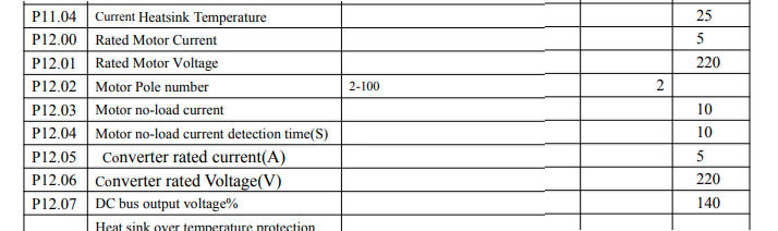

Сообщения: 3310
Re: Инвертор YL600 ошибка Err4
voverrr писал(а): ↑ Качаю мануалов
voverrr писал(а): ↑ а ток каким параметром выставляется-тоооо?
и почему мне не лень скачать чужой мануал и почитать-тоооо? ;)
Р12.00 и Р12.05 - 8А для вашего
1.png (3510 просмотров) <a class='original' href='./download/file.php?id=197951&mode=view' target=_blank>Загрузить оригинал (47.31 КБ)</a>

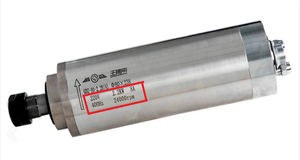

Сообщения: 3310
voverrr писал(а): ↑ А откуда вы взяли этот мануал
забил в поиск и скачал мануал в интернете ;)
voverrr писал(а): ↑ Ну а вот как бы я определил, что для моего надо 8А?
voverrr писал(а): ↑ и как определяете, что 8? Там же нет нигде восьмёрки?
а если глазками на шпиндель глянуть (фото из первого вашего поста) :freak:
111.png (3496 просмотров) <a class='original' href='./download/file.php?id=197952&mode=view' target=_blank>Загрузить оригинал (116.03 КБ)</a>
