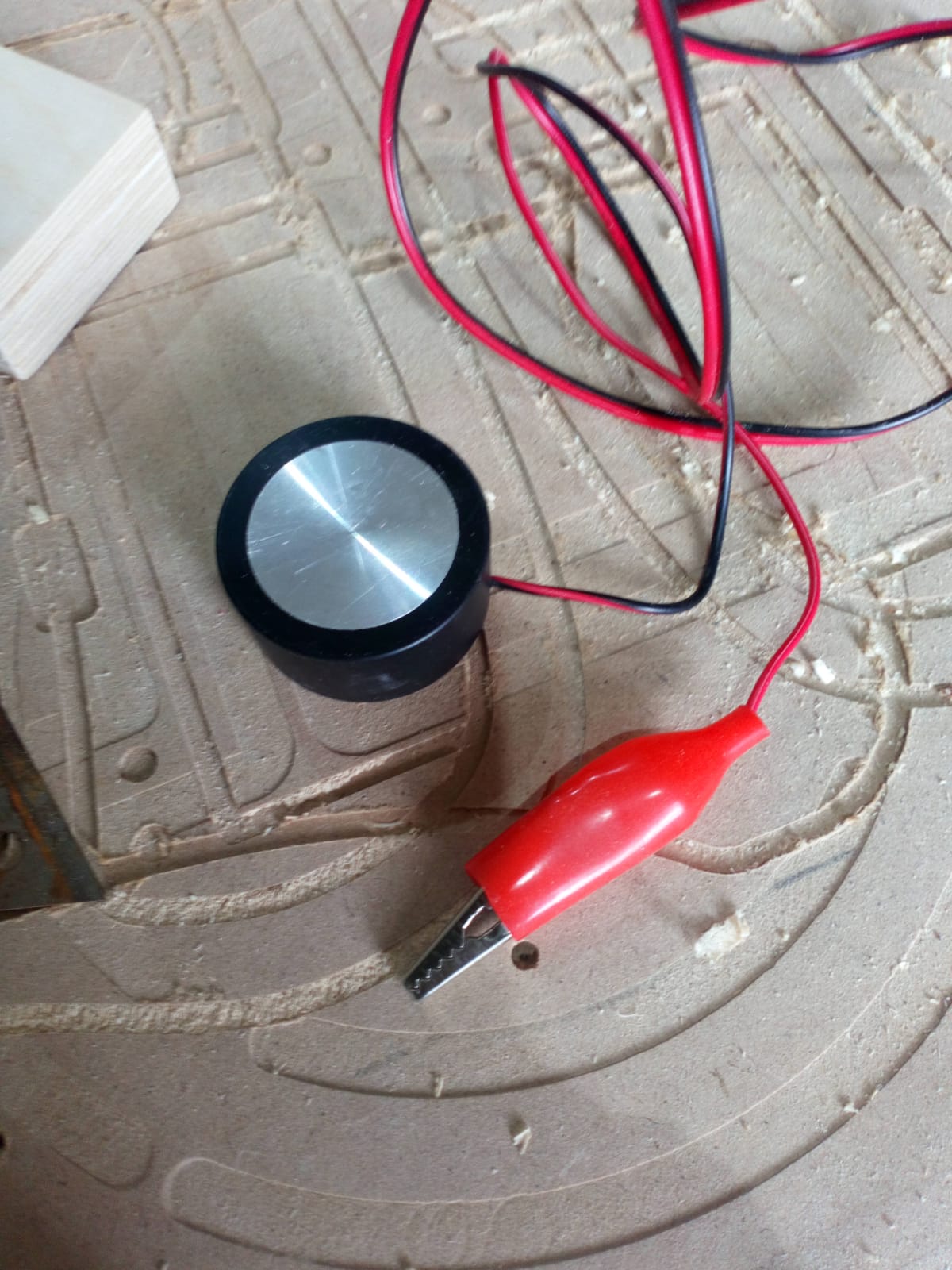

Фото датчика:
WhatsApp Image 2021-09-04 at 15.05.18 (1).jpeg (2500 просмотров) <a class='original' href='./download/file.php?id=197901&mode=view' target=_blank>Загрузить оригинал (210.3 КБ)</a>
Искал информацию по подключению и настройке, но не нашел пошаговой инструкции или просто плохо искал.
В общем то собрал всю информацию в кучу и подключил, все работает!
Итак:

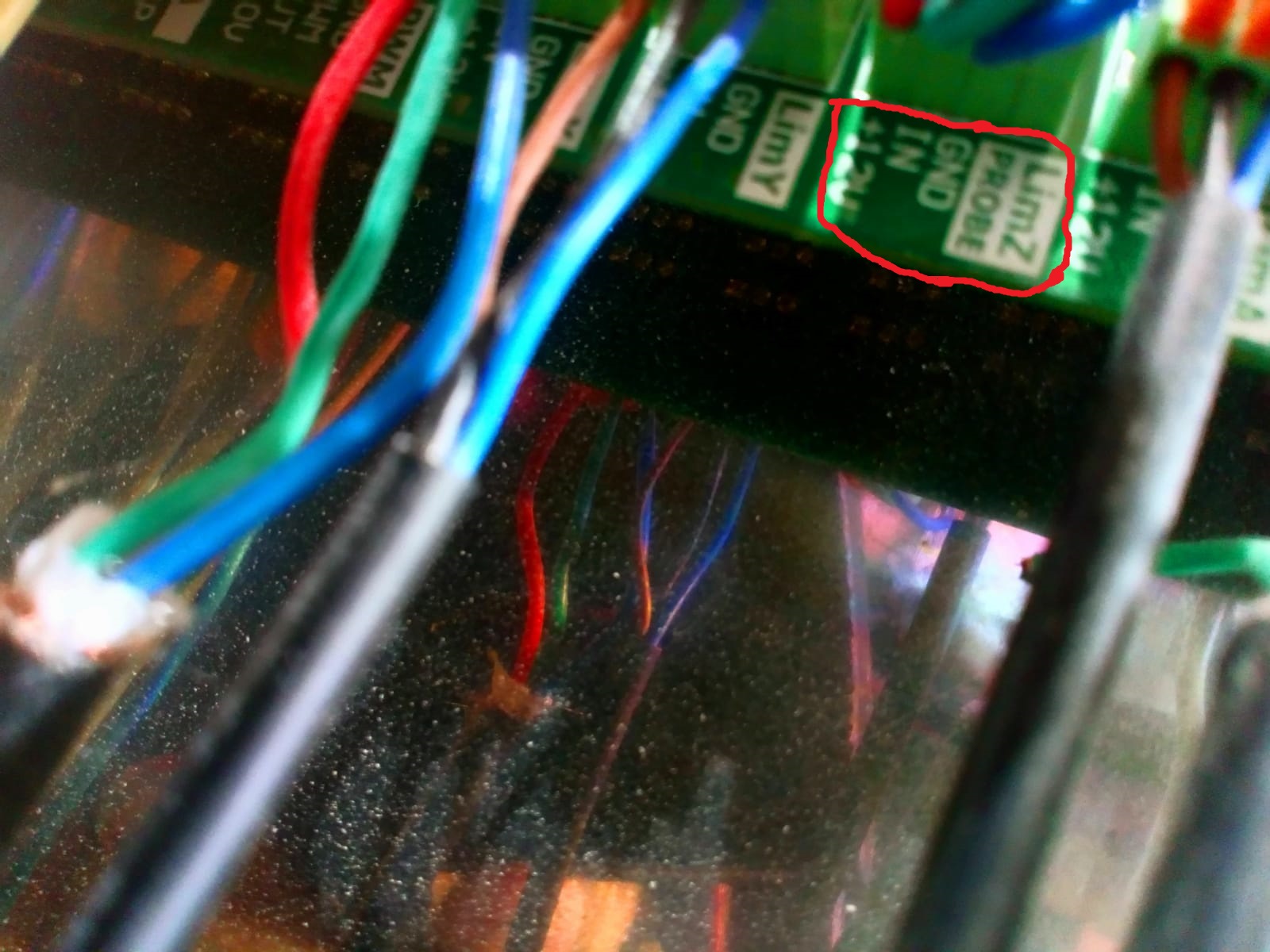

контакты датчика подключаются в тот же разъём, что и датчик домашнего положения:
WhatsApp Image 2021-09-04 at 15.05.19.jpeg (2500 просмотров) <a class='original' href='./download/file.php?id=197902&mode=view' target=_blank>Загрузить оригинал (285.9 КБ)</a>
единственное отличие от датчика дома, то что датчик дома имеет три провода "+12v" "IN" и "GND" (возможно не все датчики, у меня три проводка)
а датчик высоты Z два, их нужно подключить к контактам LimZ "IN" и "GND"

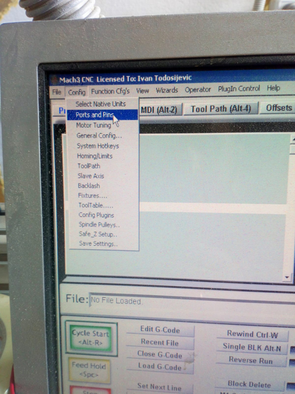

Далее в Mach 3:
Заходим на вкладку Config, в открывшимся меню выбираем Ports and Pins.
WhatsApp Image 2021-09-04 at 15.05.13.jpeg (2500 просмотров) <a class='original' href='./download/file.php?id=197903&mode=view' target=_blank>Загрузить оригинал (212.2 КБ)</a>

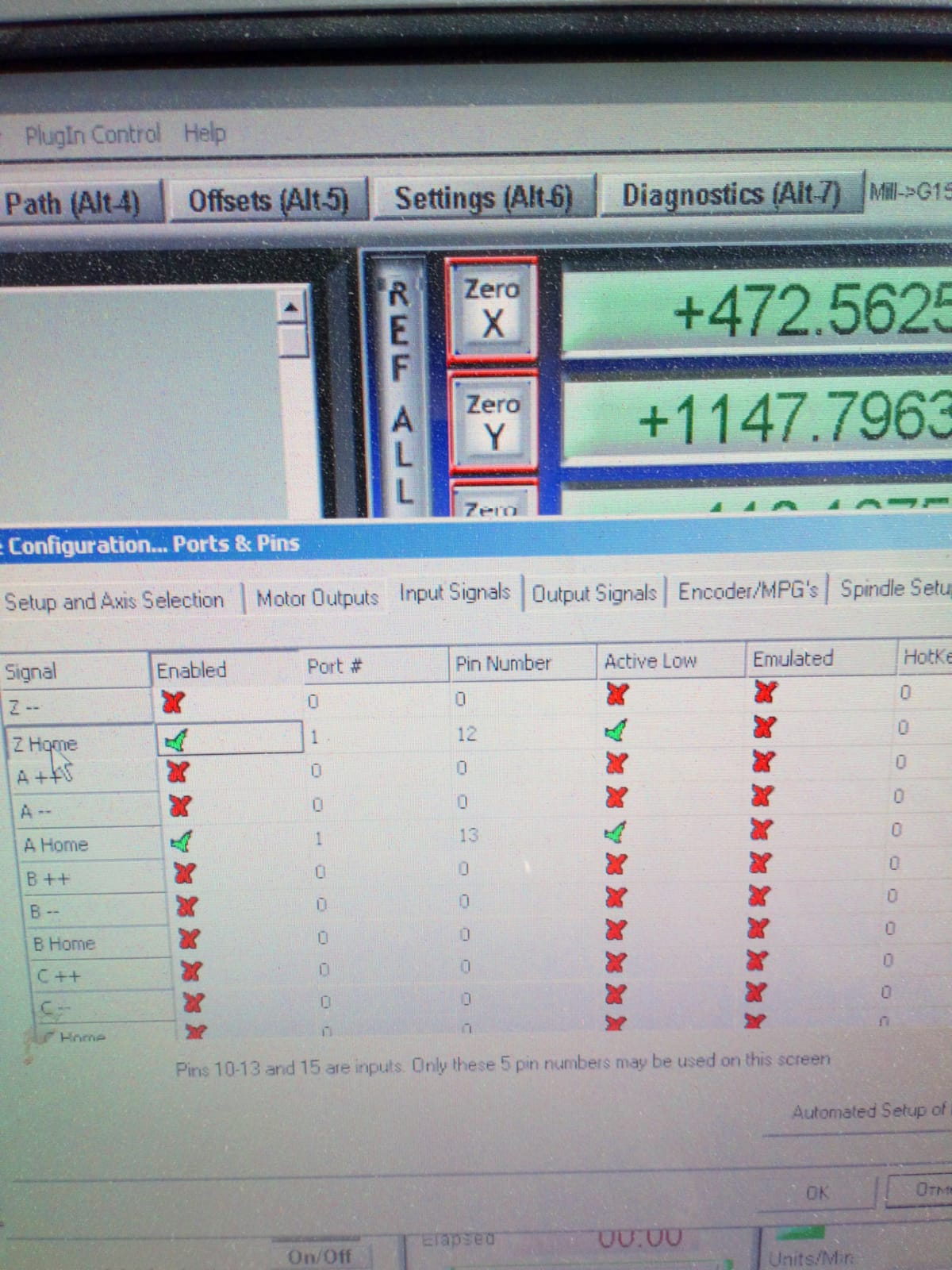

WhatsApp Image 2021-09-04 at 15.05.12.jpeg (2500 просмотров) <a class='original' href='./download/file.php?id=197904&mode=view' target=_blank>Загрузить оригинал (229.89 КБ)</a>

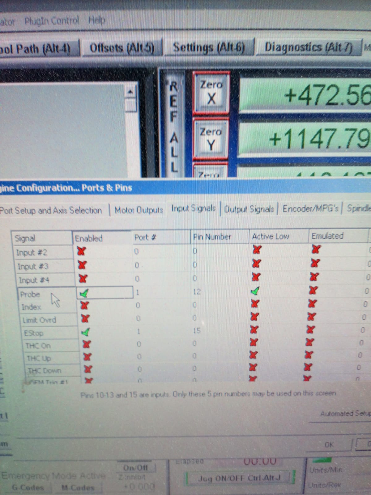

Я нашел пункт Z Home, чтоб подсмотреть номер пина.
Затем нашел пункт Probe и поставил там, те же значения что и для Z Home
WhatsApp Image 2021-09-04 at 15.05.10.jpeg (2500 просмотров) <a class='original' href='./download/file.php?id=197909&mode=view' target=_blank>Загрузить оригинал (195.19 КБ)</a>

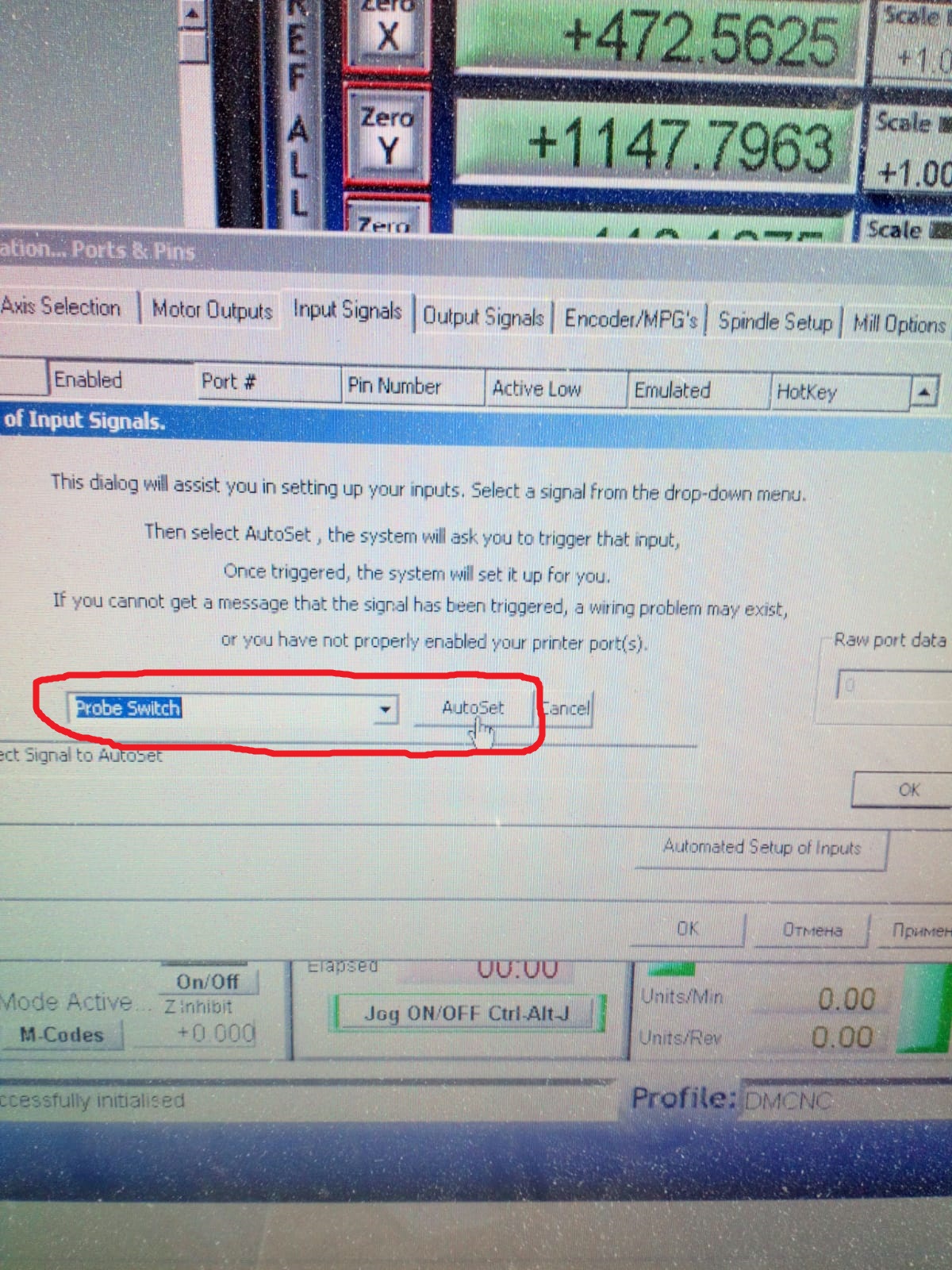

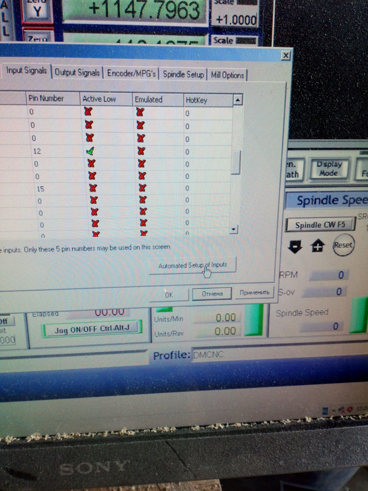

В этой же вкладке Ports and Pins нажимаем кнопку "Automated Setup of inputs"
WhatsApp Image 2021-09-04 at 15.05.08.jpeg (2500 просмотров) <a class='original' href='./download/file.php?id=197905&mode=view' target=_blank>Загрузить оригинал (296.54 КБ)</a>
Появляется новое окно, тут выбираем "Probe Switch", Но перед нажатием кнопки "AutoSet" нужно замкнуть датчик высоты Z
WhatsApp Image 2021-09-04 at 15.05.07.jpeg (2500 просмотров) <a class='original' href='./download/file.php?id=197906&mode=view' target=_blank>Загрузить оригинал (563.11 КБ)</a>
после порт и пин определяться сами. Не забываем все сохранить!

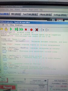

Следующий шаг, это скрипт!

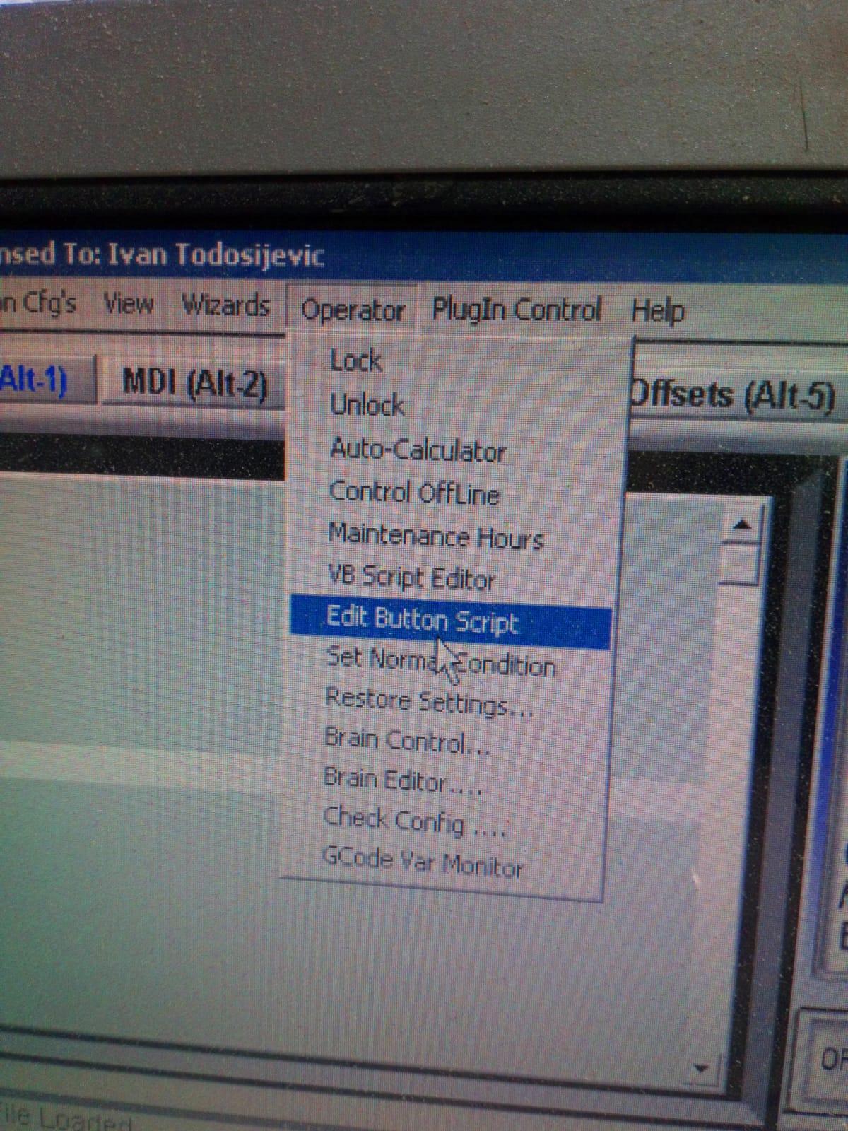

Заходим на вкладку "Operator" в меню выбираем "Edit Button Script"
WhatsApp Image 2021-09-04 at 15.05.18.jpeg (2500 просмотров) <a class='original' href='./download/file.php?id=197907&mode=view' target=_blank>Загрузить оригинал (307.16 КБ)</a>

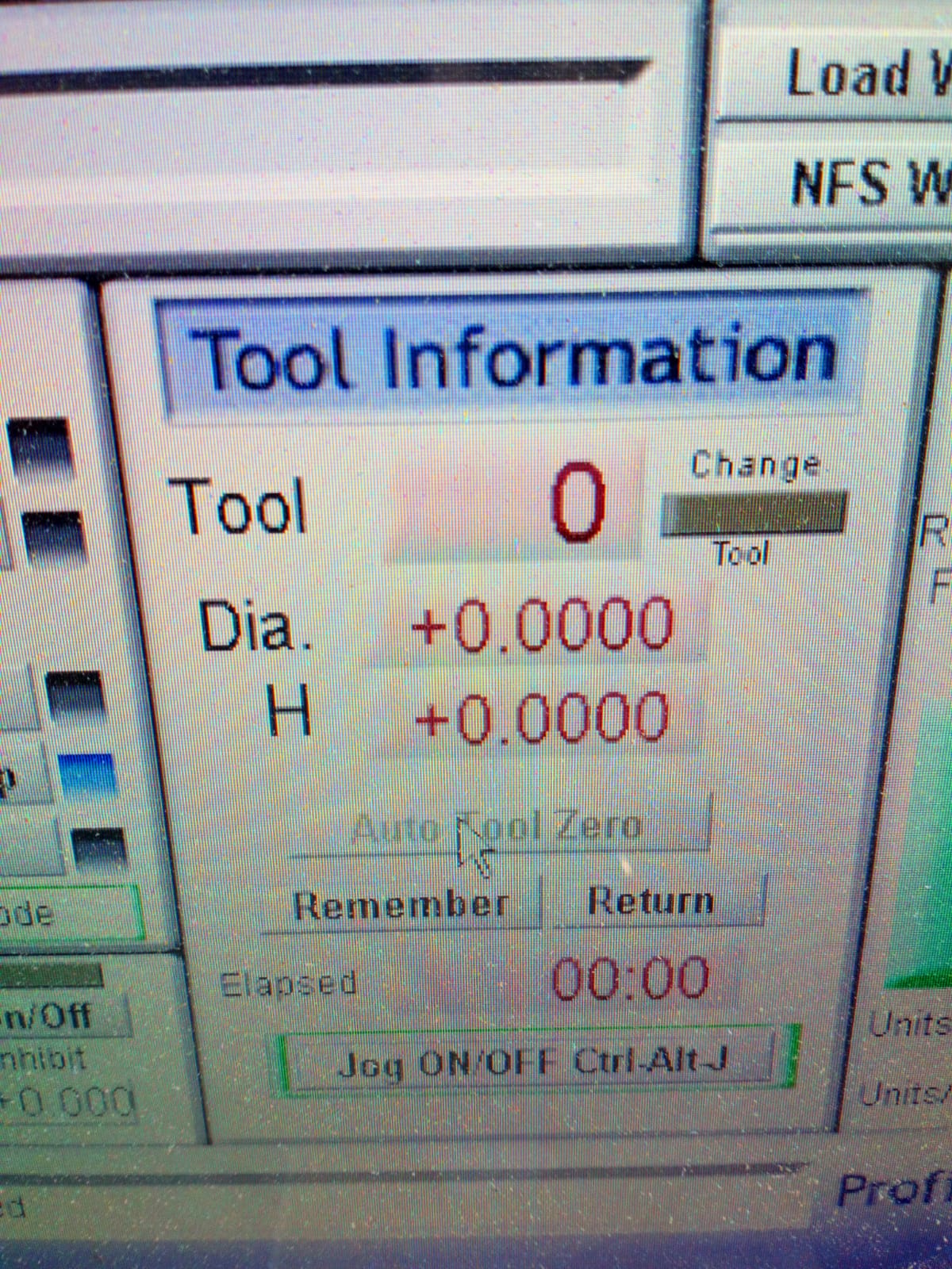

после чего начнут мигать кнопки, кликаем на "Auto Tool Zero"
WhatsApp Image 2021-09-04 at 15.05.16.jpeg (2500 просмотров) <a class='original' href='./download/file.php?id=197908&mode=view' target=_blank>Загрузить оригинал (434.41 КБ)</a>

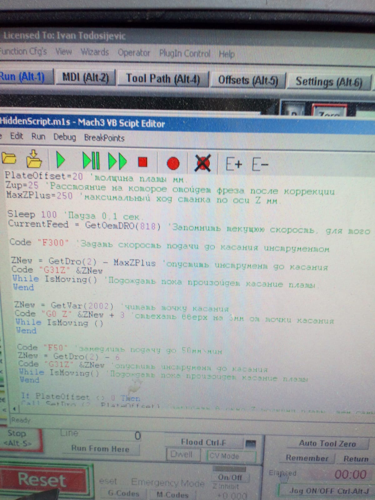

в появившимся окне вставляем скрипт и все сохраняем!
WhatsApp Image 2021-09-04 at 15.05.14.jpeg (2500 просмотров) <a class='original' href='./download/file.php?id=197910&mode=view' target=_blank>Загрузить оригинал (239.14 КБ)</a>
сам скрипт:
высота по Z скрипт.txt
(1.28 КБ) 296 скачиваний
Будьте внимательны, в скрипте нужно изменить высоту датчика, предварительно измерив его!
