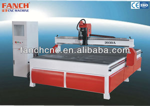

никогда не сталкивался с китайцами, а тут прилетел сабж. Суть проблемы - при включении самого станка на контроллере загорается код . При запуске NcStudio в ней загорается надпись "Нажата кнопка ESTOP по оси Х", перевод вольный, но как-то так, если надо могу позже дословно переписать(пишу по памяти), при этом на контроллере выскакивает ошибка куда копать не представляю. Кто сталкивался подскажите пожалуйста. Если нужны какие логи скажите.
P.S. От самих китайцев вразумительного ответа добиться не удалось кроме "НАМАНА! ЭТА ДА НЕТ"

вот так он выглядит, только 2040М(стол 2х4 метра)

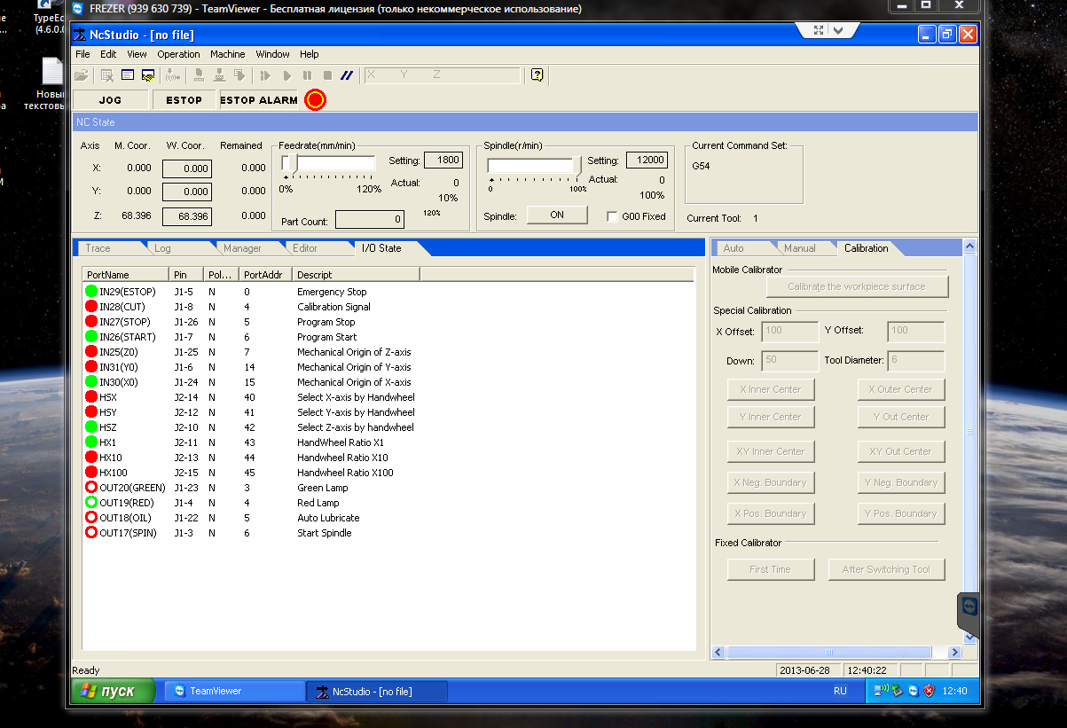

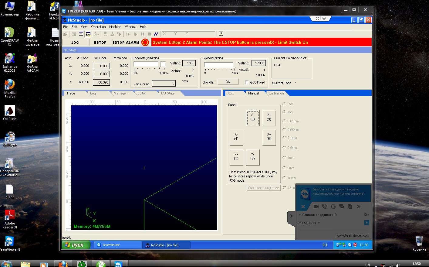

вот что пишет эта драндулета. Сижу удаленно пока, у машины смогу быть только вечером(после 16.00МСК)
h_1372401248_7462490_e95e6ca9e6.jpg (4567 просмотров) <a class='original' href='./download/file.php?id=15840&mode=view' target=_blank>Загрузить оригинал (787.79 КБ)</a>
h_1372401732_5974101_4cd7eda078.jpg (4565 просмотров) <a class='original' href='./download/file.php?id=15841&mode=view' target=_blank>Загрузить оригинал (533.37 КБ)</a>

Re: Помогите победить FANCH 2040M
Найди сам концевик, посмотри замкнут ли он. И посмотри в настройках пинов, что там есть.
ЗЫ Фотки лучще загружать прямо на форум - так есть гарантия, что они не пропадут через месяц - другой. (Под формой ответа кнопка добавить вложения, можно загружать сразу несколько файлов).
перейди на закладку I/O State там будет видно какие концевики замкнуты.

aftaev писал(а):перейди на закладку I/O State там будет видно какие концевики замкнуты.
выше картинка 2, оно?

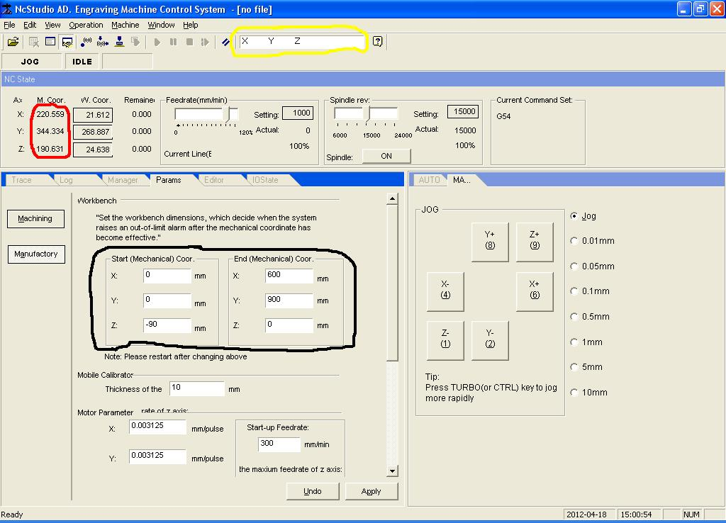

1) Размеры рабочего поля не совпадают с размерами фактического поля.
Метод решения: В настройках NCStudio перейти во вкладку Params, потом с левой стороны выбрать Manufactory. В целях безопасности программа спросит пароль(NCStudio соблюдая регистр). На скриншоте черным цветом обозначены параметры которые должны стоять у вас в соответсвии с полями раб стола
2) Координаты выходят за пределы рабочей области.
Метод решения: Обозначены на скриншоте координаты красным цветом вывести в нули. Для этого при выключенном станке в поле, обозначено желтым цветов, ввести эти же значения координат, которые в красном поле, только с обратным знаком. Пример: На скриншоте X 220,559 значит в желтом поле нужно ввести после X -220.559. И так по всем осям, затем просто нажать Enter. И координаты уйдут в нули.
3) Зажаты концевые датчики.
Метод решения: С помощью disable mechinikal limits отвести каретку от краев и посмотреть не зажаты ли концевые датчики. В случае зажатия просто подцепить их что бы они встали в исходное значение.

plotik, спасибо за подсказку, в понедельник попробуем, если с разводкой косяков нет думаю должно помочь.
Nick писал(а):В любом случае, даже если датчик неисправен должна быть возможность поставить invert на пин датчика и все...
Если потребуется - инвертировать вход датчика можно на вкладке IO State, если удерживая Ctrl + Alt + Shift щелкнуть мышкой по красному/зеленому кружку соответствующего датчика (правой или левой кнопкой - не помню) Выпадет меню, в котором можно будет установить инверсию.

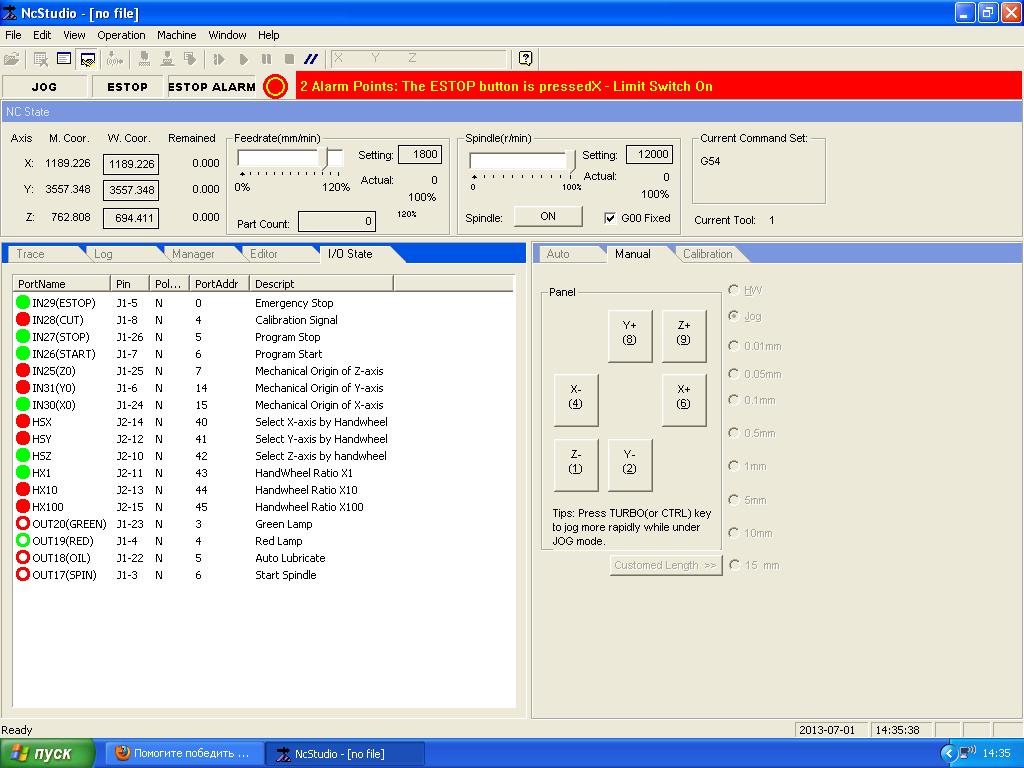

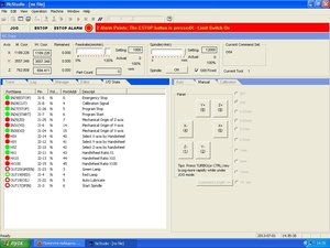

1.JPG (4416 просмотров) <a class='original' href='./download/file.php?id=15926&mode=view' target=_blank>Загрузить оригинал (121.34 КБ)</a>
попробовали сделать как советовал plotik не помогло.
Прошу простить, тему по диагонали просмотрел,
но не пойму - в чем проблема то?
Зачем нажат Estop и почему активен лимит по сои X?
И еще почему нажаты Stop и Start?
Как по вашему должен себя вести станок, когда ему половину кнопок одновременно нажали?

Здравствуйте это я владелец этого чюда FANCH 2040M. Дело в том что в программе отображается зеленым те действия которые как раз таки не активны а активные наоборот красным, это мы поняли путем выключения кнопки Аварийного выключения, как только зажимали она загорается красным.
Мне кажется тут дело не в программе а в подключении проводов ведущих от системы управления к датчикам и управвляющими узлам. Нам выслали китайцы снимок как он якобы у них подключен вот ссылка на фотографию http://savepic.org/3830289.jpg
