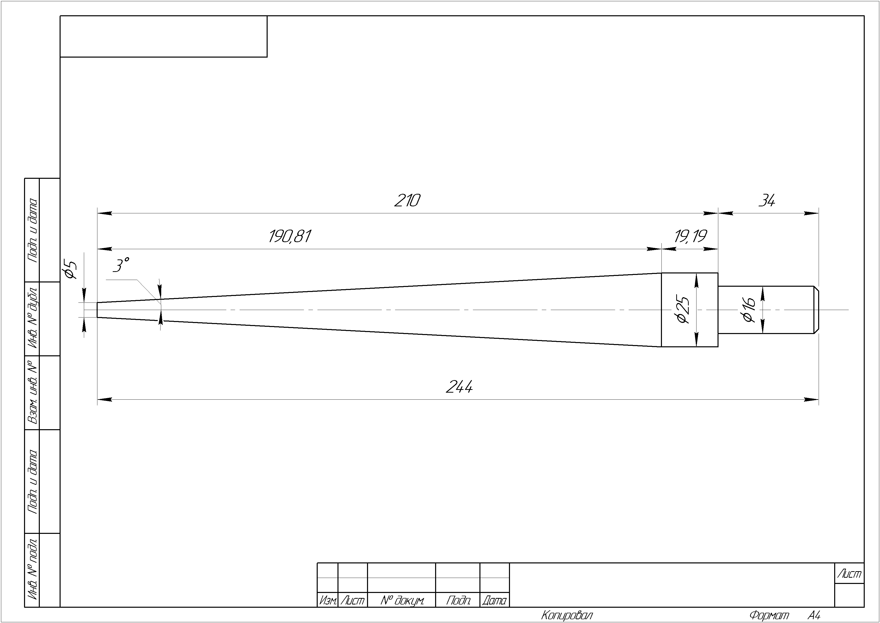

Необходимо изготовить конусную фрезу по габаритным размерам представленным в чертеже.
Способ оплаты безнал по договору с юридическим лицом.
Требуемые характеристики:
  • Материал обработки – акрил и поликарбонат (PMMA)
  • Количество заходов – 3
  • Способ обработки материала фрезой – погружение
  • Угол наклона режущих кромок – по вашему опыту
  • Максимальная скорость вращения фрезы – 8 000 оборотов в минуту
  • Минимальная скорость вращения фрезы – 1 200 оборотов в минуту
  • Тип патрона для установки фрезы – BT40
  • Тип цанги – ER25
  • Диаметр хвостовика для зажима фрезы в цанговом патроне – 16 мм
  • Длина хвостовика для зажима фрезы – 34 мм (не менее 32 мм и не более 40 мм)
  • Полная длина фрезы – 245-250 мм (может варьироваться)
  • Длина режущей части фрезы – 190.81 мм
  • Окончание режущей части фрезы - плоское
  • Диаметр режущего кончика фрезы – 5 мм
  • Полный угол раскрыва конуса фрезы – 6 градусов
  • Диаметр фрезы у основания – 25 мм
  • Длина нерабочей части фрезы – 19.19 мм (может варьироваться в зависимости от общей лины остальных элементов геометрии
Если есть возможность изготовления фрезы указанных размеров, но имеются ограничения по скорости обработки и балансировке, допустимо снижение рабочей скорости, но не ниже указанного предела в списке требований.
Если нет возможности изготовить данную фрезу из твердосплавного материала, то допустимо изготовление фрезы из быстрорежущей стали.
Конусная фреза.png (849 просмотров) <a class='original' href='./download/file.php?id=197690&mode=view' target=_blank>Загрузить оригинал (21.45 КБ)</a>
