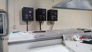

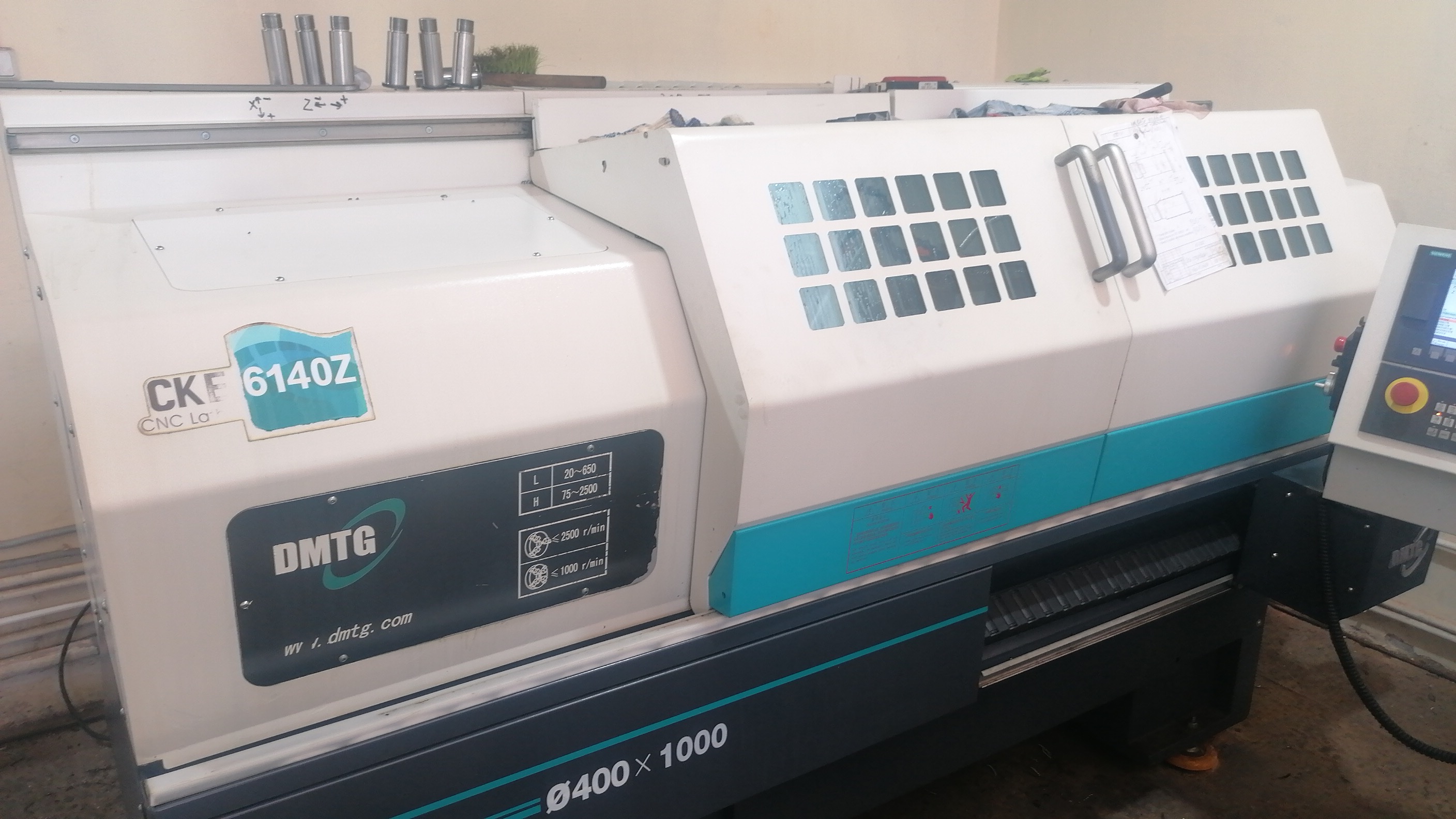

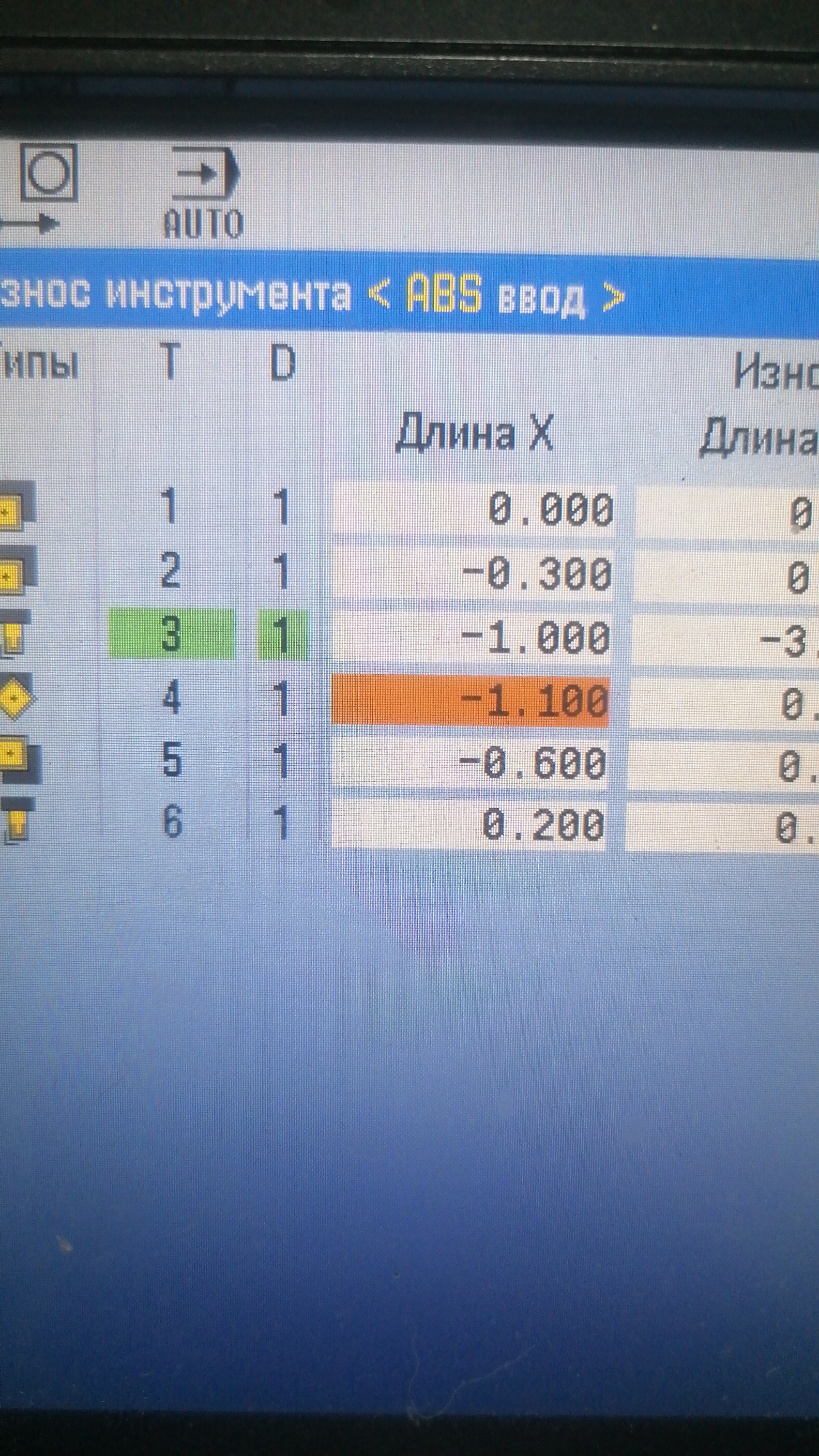

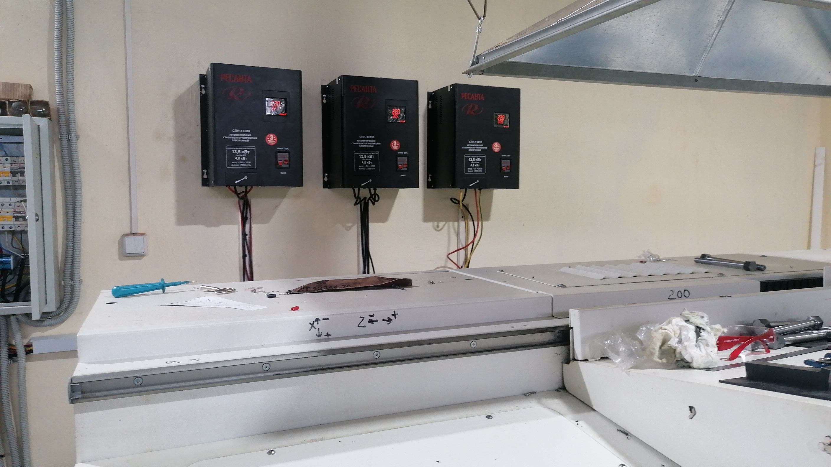

уже и с фирмы станков приезжали привода перепроверяд в плане привязки, гоняет станок делает 10 -15 деталей одинаковых. на следующий день заряжаю в него на работу болты как раз и проверить хотпл ( до этого доказывали ребята из фирмы станка что дело в просадках гюнапряжения, поставили стабилизаторы, но по итогу за день работы (50 проточенных болтов), резьба с нуля до -0.6 коректировка а проходной резед с 0:дошел до -1 мм . уже незнаю ккда копять говорят ждите представителей с сименс толи двигатель то ли привода проблема, но мне кажется можно как то программно самим этот вопрос решить? может кто подскажет
3 и 5 позиция инструментов которые работают. (9436 просмотров) <a class='original' href='./download/file.php?id=197530&mode=view' target=_blank>Загрузить оригинал (1.52 МБ)</a>
