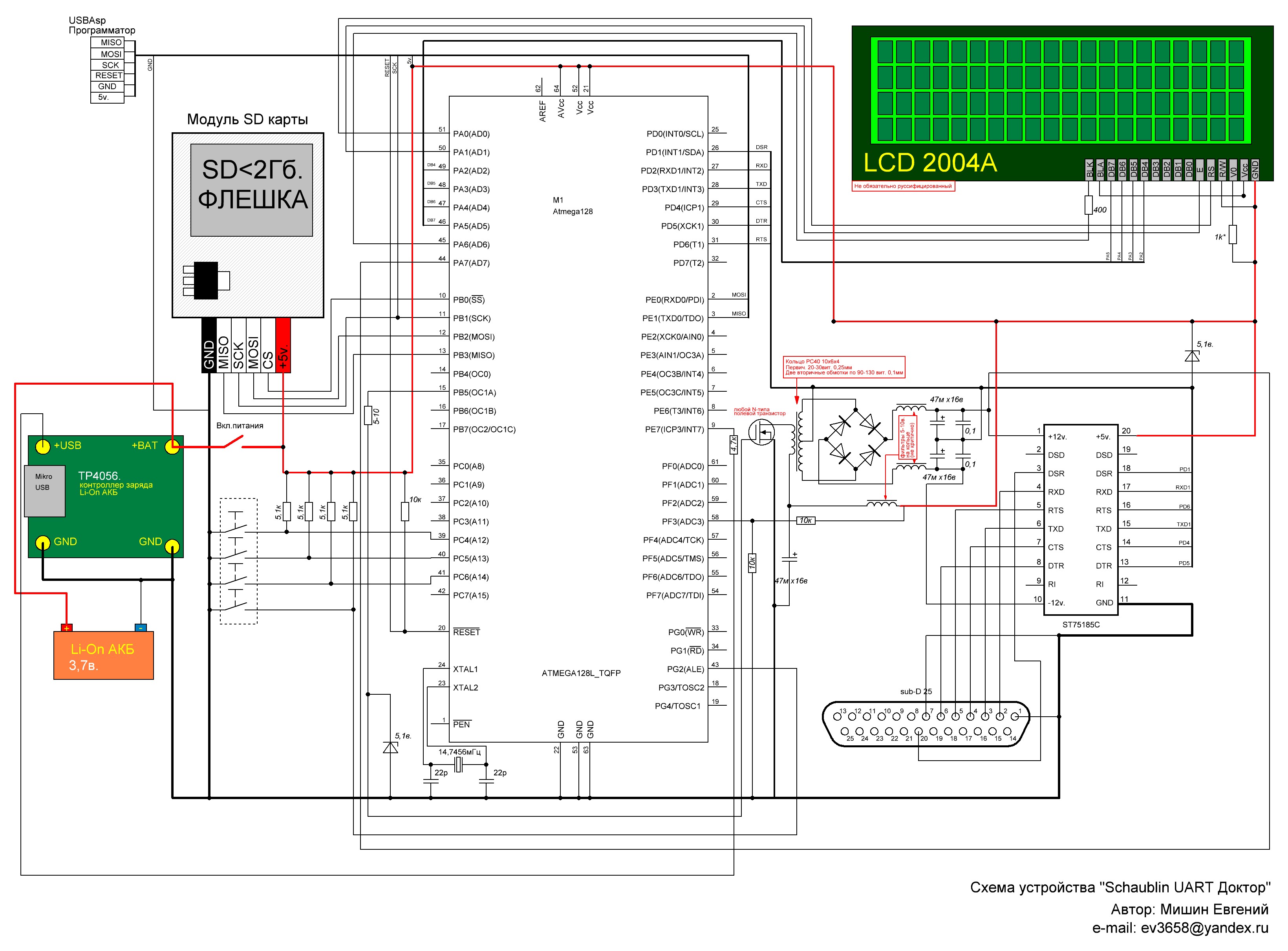

Постараюсь восстановить и поддержать тему.
Устройство собиралось не один раз многими людьми по темам на chipmaker`e с использованием его файлообменника.
К сожалению там случился конфликт и данные убрали вместе со всей наработкой за много лет.
SCHAUBLIN UART DOCTOR
Это устройство зарекомендовало себя очень надёжно, стабильно, очень простым и спасательным :roll:
SD Flash карта нужна не более 2 Гигабайт.
Файловая система FAT подойдёт, размещение файлов простое.
Формат файлов TXT (Ascii)
Устройство способно:
- загружать данные для восстановления двух разных станков
- согласовать синтаксис передачи данных станка и частично проверять на правильность.
- скорость работы стандартная для сброшенной стойки 300 бод, 7 бит, 1 чётный CTS/RTS
- Сохранять и загружать программы
Так как устройство создавалось за 15-20 дней + неделя-дне на отладку вперемешку повседневного ремонта на работе всего, то уж что создал, то создал.

видео отладки протатипа: Схема устройства простая:
схема.rar
Схема Schaublin Uart Doctor.
(594.03 КБ) 300 скачиваний
Схема Schaublin Uart Doctor (8359 просмотров) <a class='original' href='./download/file.php?id=197527&mode=view' target=_blank>Загрузить оригинал (840.5 КБ)</a>
Вы можете не заморачиваться с преобразователем напряжения ±12в. и использовать DC-DC преобразователи.
Так-же можете АЦП подтянуть на плюс, чтоб не следил за АКБ и напряжением преобразователя.
Преобразователь напряжения нужен для драйвера RS232, я использовал от старой материнской платы, кажись Pentium II. Только в UART уровнем ±12 вольт можно общаться с ЧПУ (порог срабатывания единицы +6 вольт).

Я бы рекомендовал всё-же отЛУТить плату, хотя уже дважды собирали многодрыгом и пауком :controller: wave

Здравствуйте.А это устройство подходит для schaublin 128cnc на bosch alpha 2?
Даниил77744
Зарегистрирован: 21 июл 2023, 19:29
Re: Устройство "SCHAUBLIN UART DOCTOR"
Сообщение Даниил77744 »
Здравствуйте. На Ардуио нано получается сделать?
