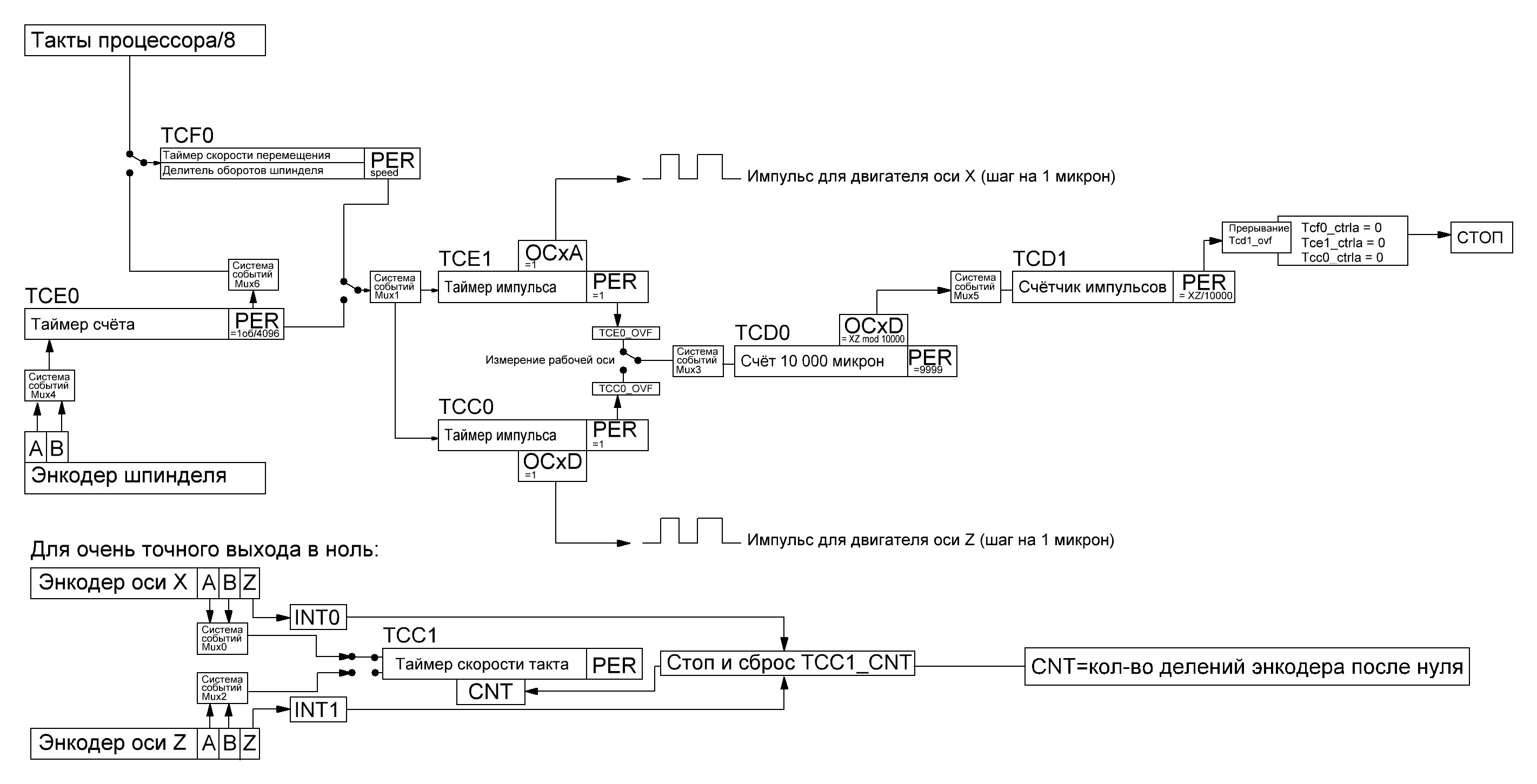

Вдруг кому пригодится городить что-то на любом языке счёт линеек/энкодеров в микроконтроллере серии Xmega поддерживающие аппаратный счёт квадратурного сигнала.
На картинке инициализация аппаратной части на счёт и на выход в ноль.
Xmega Qdec (11067 просмотров) <a class='original' href='./download/file.php?id=197488&mode=view' target=_blank>Загрузить оригинал (325.85 КБ)</a>
Xmega Qdec
То-есть движение осями на аппаратном уровне при помощи импульсов на частотник.
Импульсы задаются тоже внешними таймерами.
К сожалению счётчик в Xmega 16 битный, аппаратно не получается сложить два таймера в один счётный таймер, всё остальное работает без использования центрального процессора.
То-есть задаёте длину, даёте такты и аппаратно создаются импульсы для перемещения на нужное пространство.

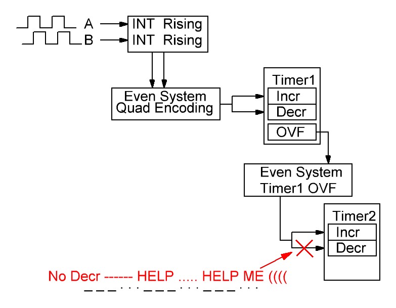

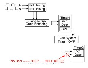

Как раз и есть ограничение "задействовать центральный процессор" в нарисованной аппаратной реализаци.
Когда изучал этот QDEC в Xmega, искал помощи на иностранных языках, к сожалению немного не разбираюсь в них и соорудил такую картинку:
Quad.JPG (11014 просмотров) <a class='original' href='./download/file.php?id=197521&mode=view' target=_blank>Загрузить оригинал (54.58 КБ)</a>
Это и есть прерывание, занимающее шину данных и т.п., если уместить в 16 битные таймеры, то можно создать небольшое пространство.
Примерно оптическая линейка 20-30см. без проблем и блин как точно!!! 0.005мм. (китайская)
Энкодер на двигателе тоже не проблема, проверял QDEC на двигателе с энкодером 2500 (10 000 импульсов QDEC за 1 оборот) на скорости 2500 оборотов и ошибок небыло.
Так-же реализовал Алгоритм Брезенхэма в Xmega, который просто озадачивал таймеры на нужные отрезки синхронно и аппаратно как на картинке.

ограничение не с ЦП связано, а с тем что не дифференцируется переполнение в + и -, соответственно закаскадировать таймеры через EVSYS можно, но только в +
