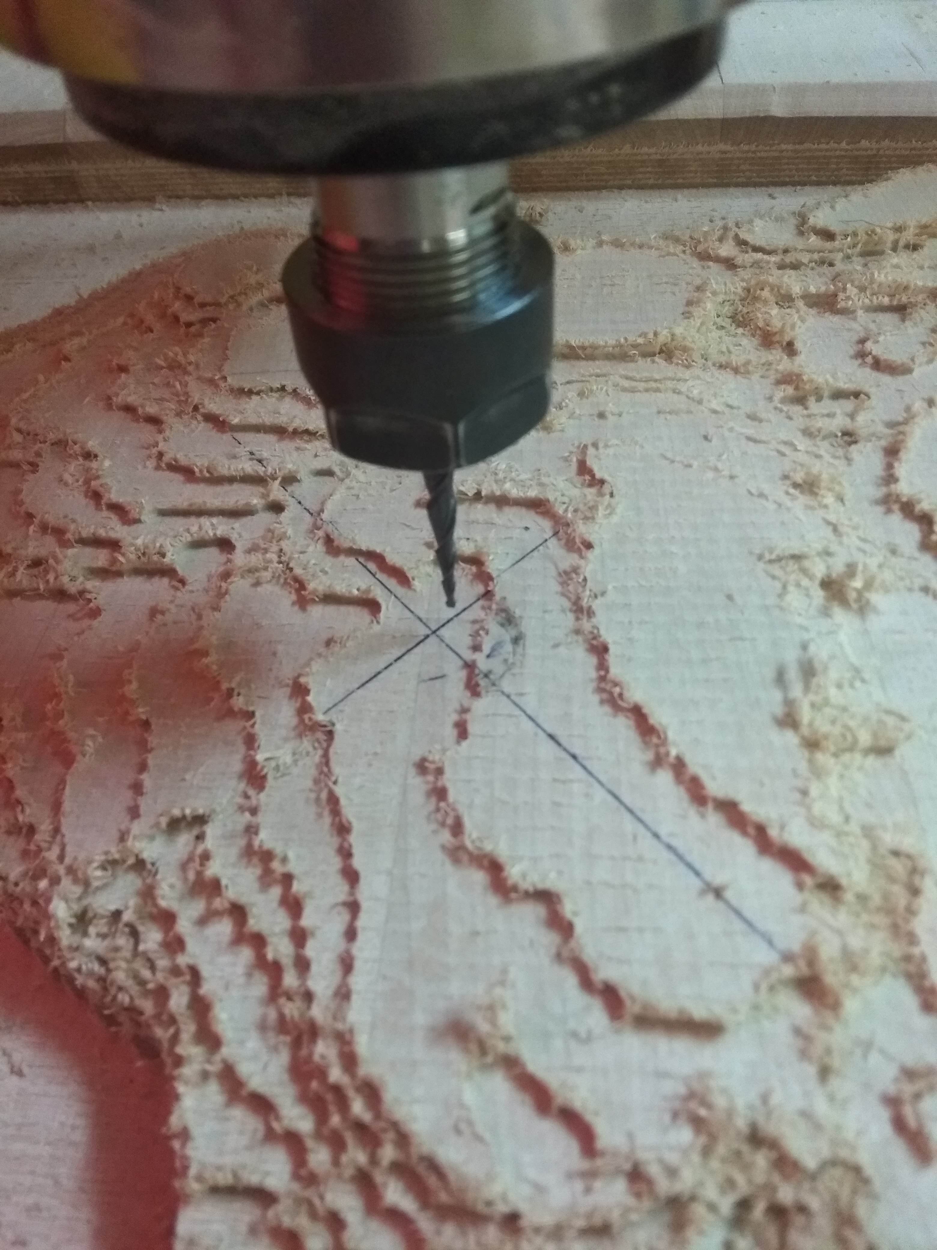

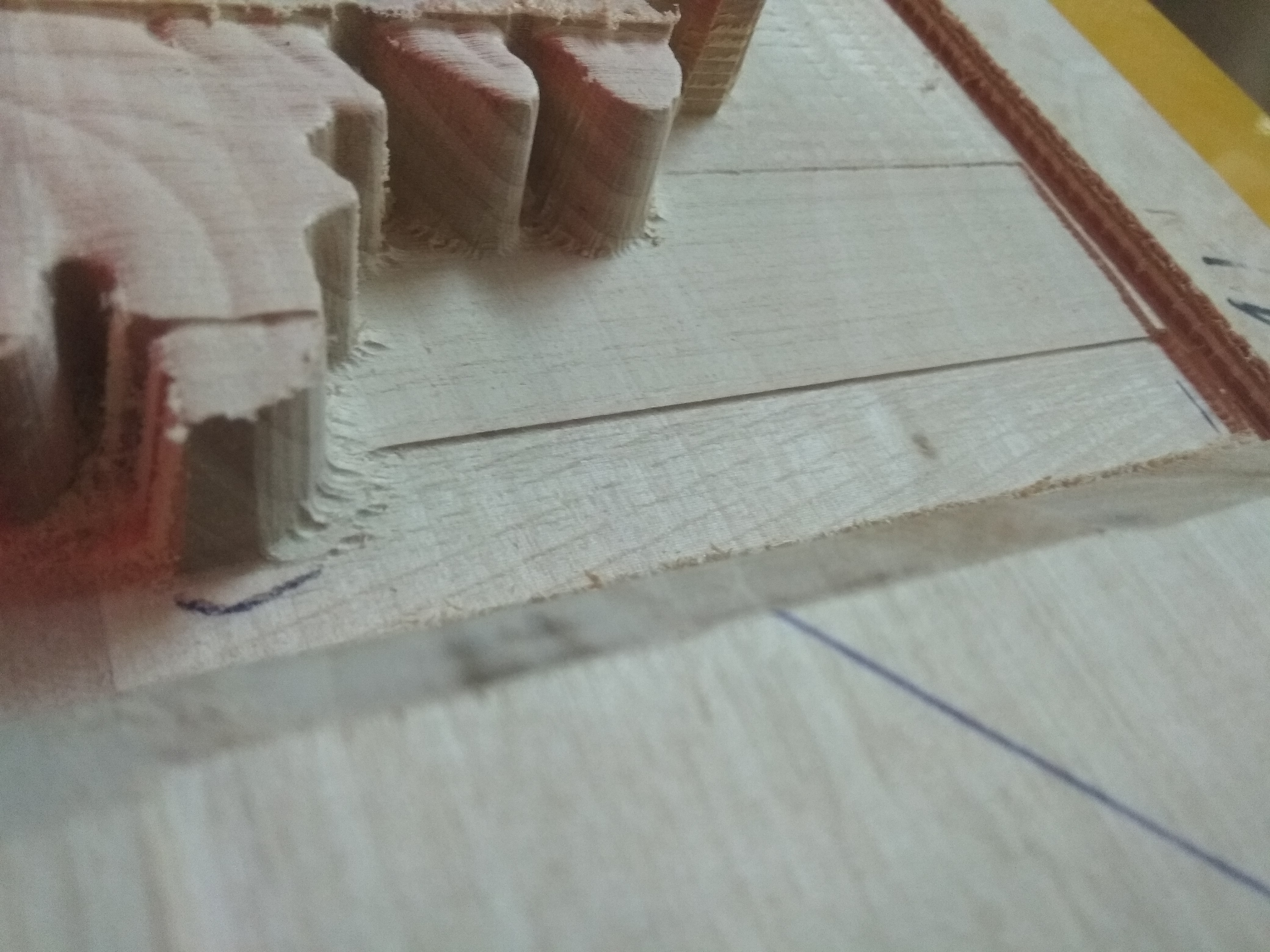

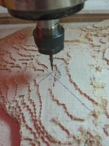

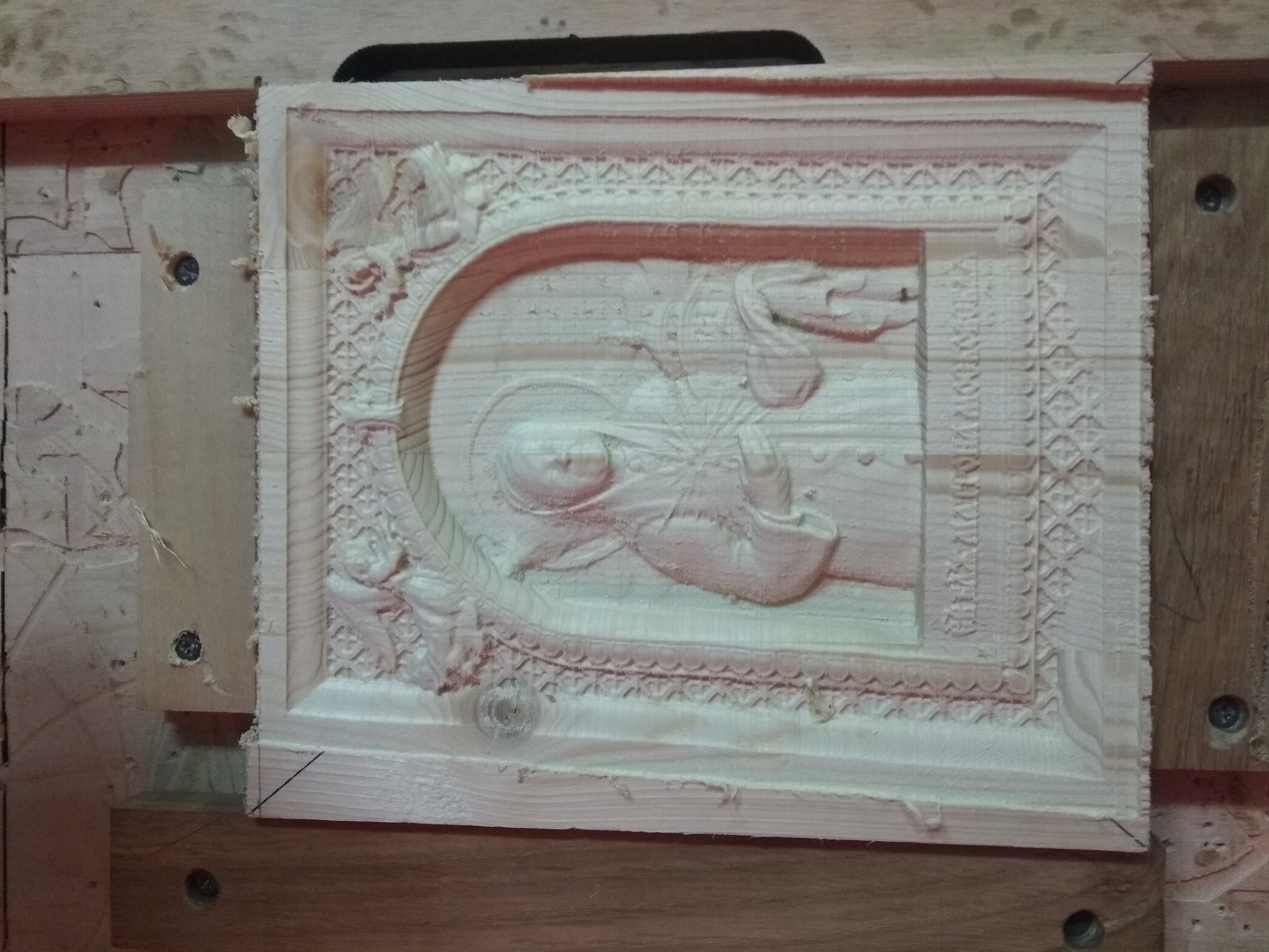

Добрый день . Проблема такая. Есть станок CNC wood router 2.
Станок управлялся мозгами (Novusun NCD02) и пультом управления (NCH02).

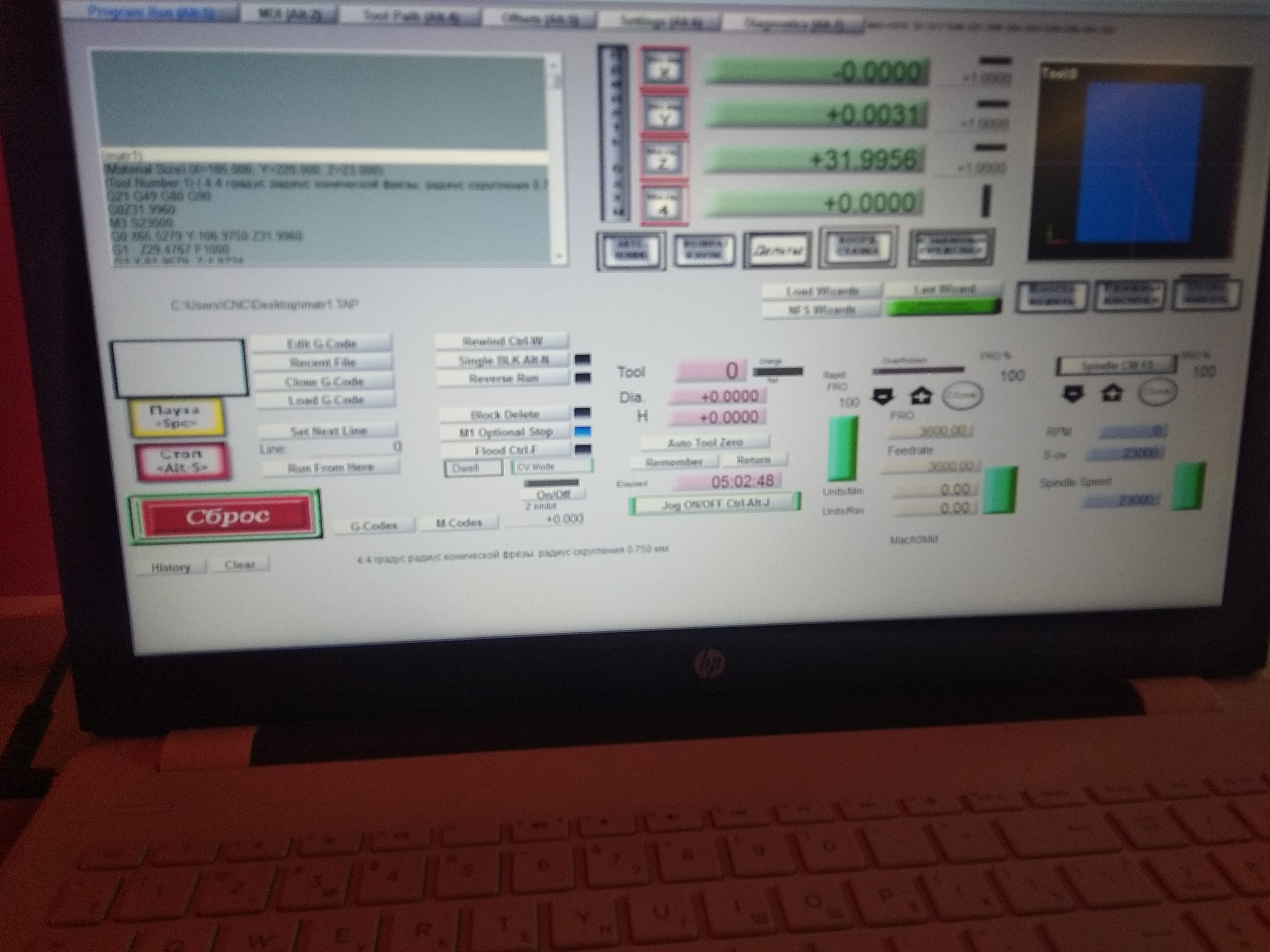

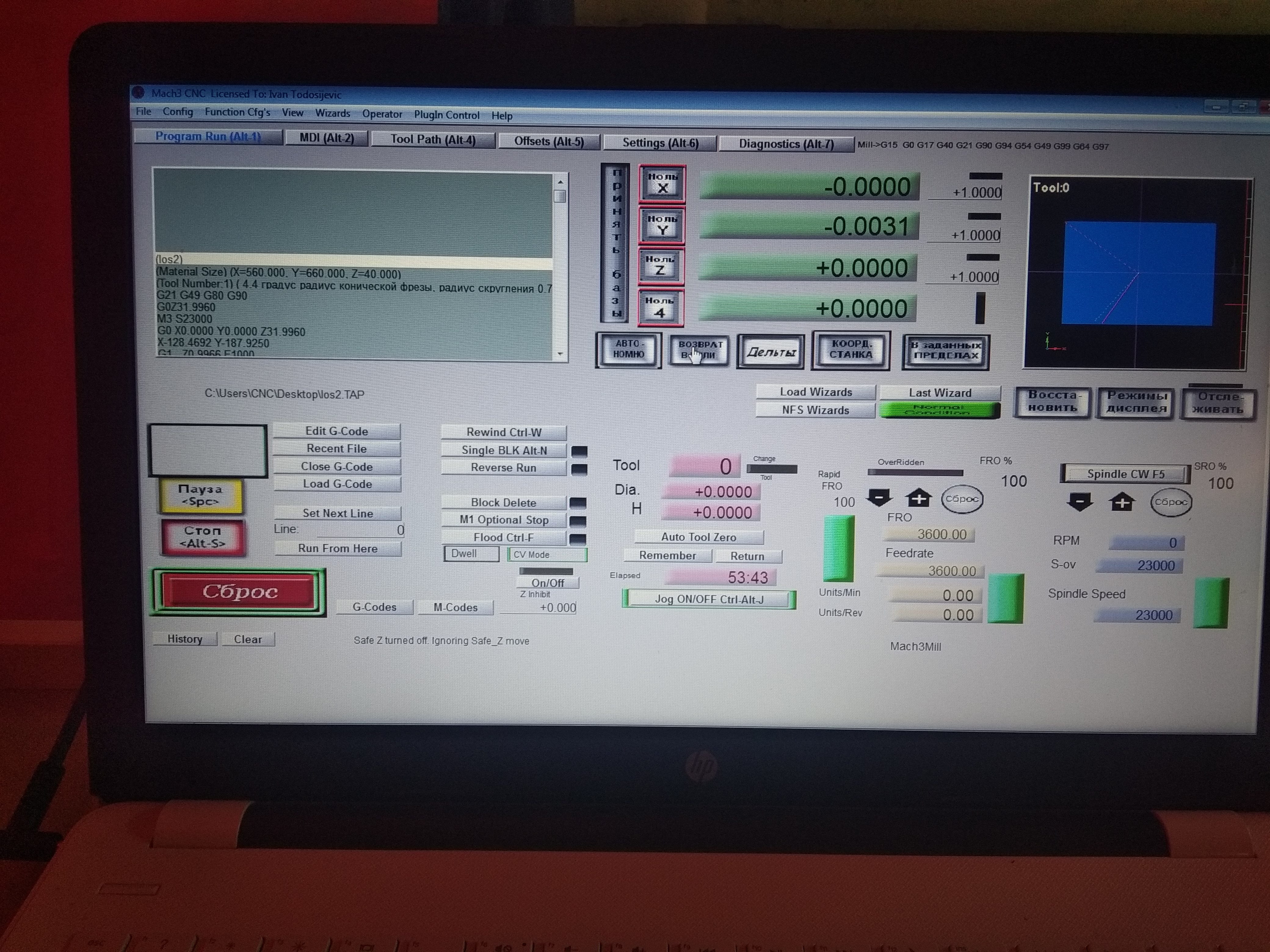

Произвели замену мозгов на (RNR Universal USB Card Motion Control Mach3 Special Ed. v2.0) и управлением через match 3 (usb шнур).
Всё работает , но есть такая проблема при обработке чистовой фрезой уходит ось X (при работе черновой фрезой все в порядке) (см.Фото)
Пожалуйста помогите решить проблему . :cry:

Мач3 и в целом станок не имеет никакого представления о том, черновой или чистовой фрезой вы фрезеруете...

но всё же в чём может быть проблема?

возможно при чистовой обработке стоит выше скорость по осям и идут пропуски шагов.

также возможны с проблемы с кабелем передачи сигнала степ и дир - чаще всего это обсуждается (и диагностируется) по оси Z.

Если раньше, до смены на ЮСБ контроллер, всё было хорошо, то разбирайтесь с заземлениями. Обязательно взять ЮСБ кабель экранированный. Можно соединить землю контроллера с землёй компьютера отдельным проводом.
Re: Искажение изделий
G - команды которые указывают скорость перемещения, для черновой и чистовой обработки совпадают?
