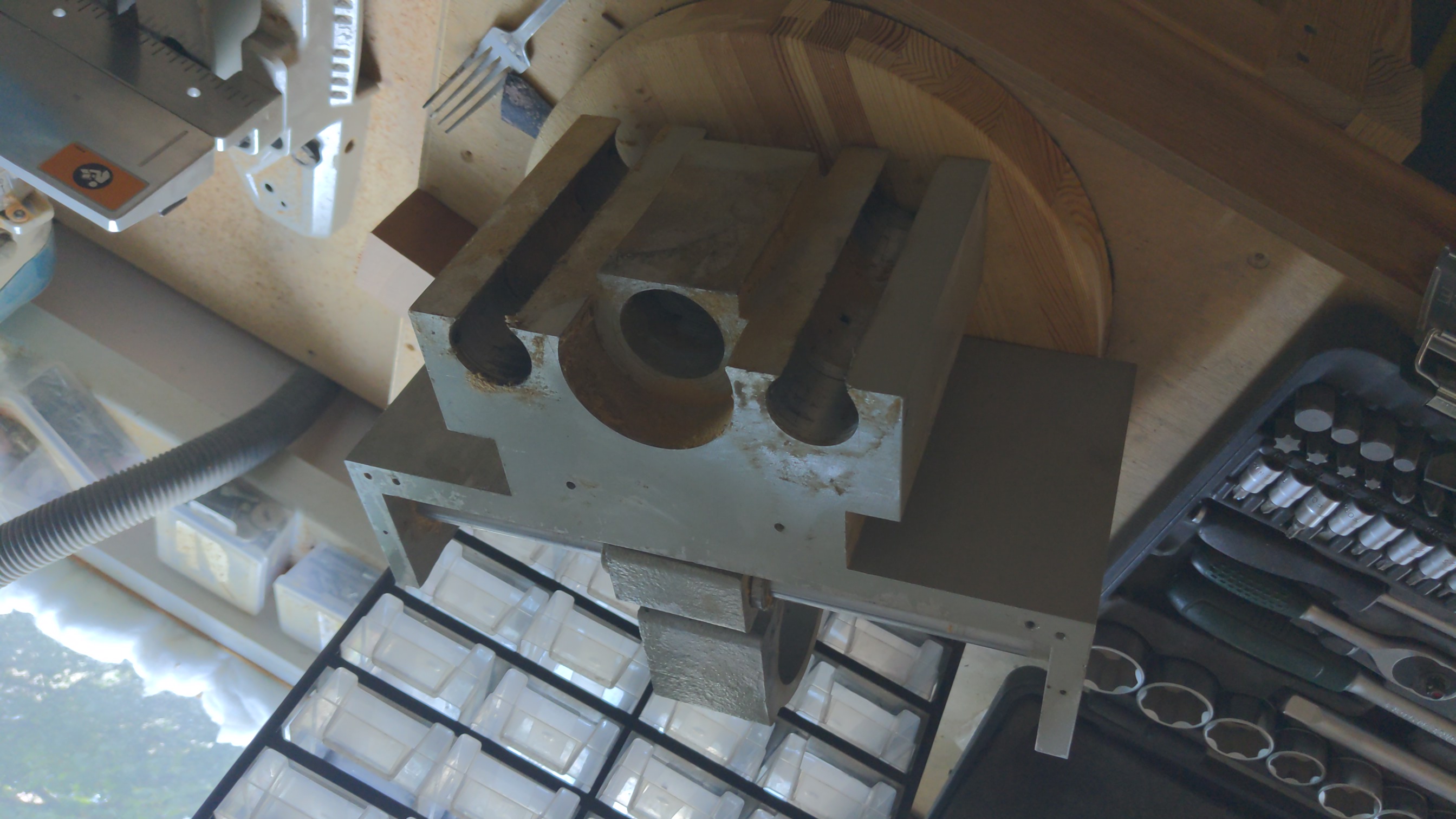

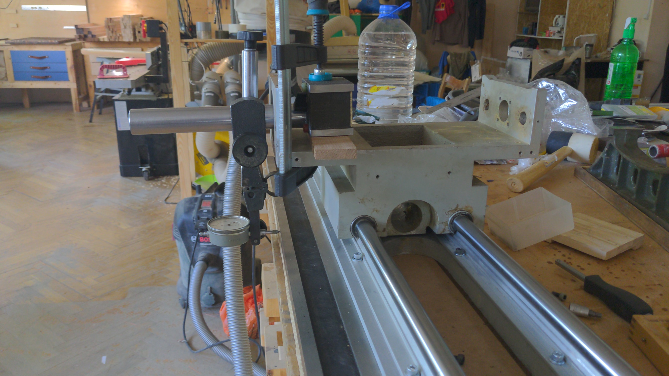

Приветствую.
Заранее просьба сильно не пинать, я только учусь.
Стоит задача, выставить цилиндрические направляющие опоры портала ЧПУ фрезера. Опора sbr20, портал алюминий. В наличии есть индикаторная стойка, ич, поверочная линейка 1000мм, набор кмд. Обкатать на подшипниках направляющей не позволяет дибильная китайская конструкция. Как при наличии имеющихся инструментов выставить базовую опору?
Фото ниже.

badpioneer писал(а): ↑ Обкатать на подшипниках направляющей
не взирая на конструкцию

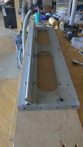

опоры sbr не всегда собирают "правильно".. обычно повреждена резьба и не отслесарены отверстия в алюменевой шине.. вал прижимается не к плоскоски, а загусеницам.. по крайней мере мне ни одна sbr рельса в нормальном виде не попадалсь.. от продавца тут не зависит.. что три девятки, что свой китаей.. Да.. на вид винты черные, типа выской прочности.. обычный пластилин, покрашенный или анодированный.. столкнулся с таки на рельсах и на кулачковых муфтах.

Всё отслесарил и привёл в подобающий вид. Ps. Это утеплитель в раме).

Согласен, никак. Выкрутился колхозингом, попал в четыре сотки что для моих целей более чем. Всем спасибо.
