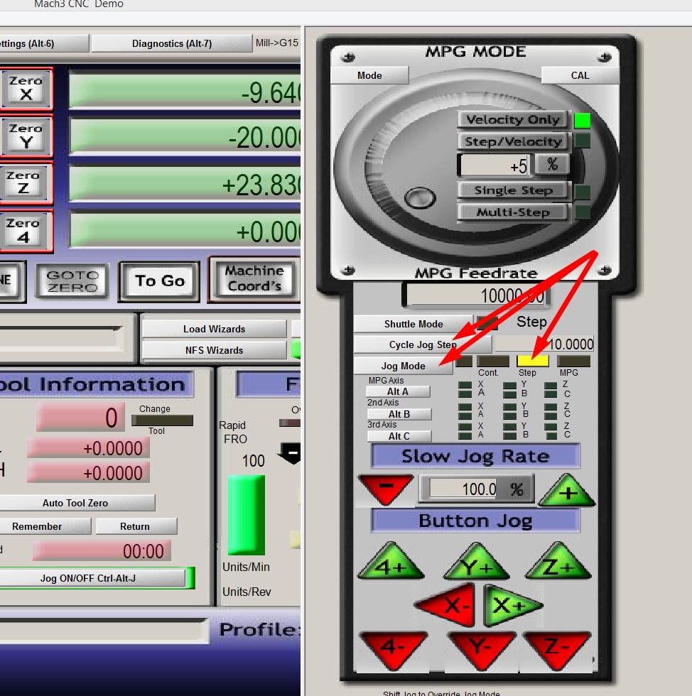

Станок управляется MACH 3. По одной из осей в ручном управлении при удержании стрелки вправо происходит движение вправо, стрелка влево - движение влево. Вроде все логично. Но! После переключения на пошаговое перемещение при нажатии стрелки вправо - движение влево и наоборот, при нажатии влево - движение вправо. Причем такая проблема только по одной оси. Остальные оси работают корректно в обоих режимах. Вопрос. Возможно ли исправить это безобразие? Спасибо заранее за ответ.

Можно. В настройках есть такой параметр как "DIR" или по нашему "направление", его надо инвертировать для вашей оси.

Вы про этот говорите? Config - Ports and Pins - Motor Outputs - Dir Low Activ. Этот параметр инвертирует перемещение по оси только в пошаговом режиме или полностью? Потому что при непрерывном перемещении в ручном режиме и при отработке УП сейчас все работает как положено. Проблема только в пошаговом режиме.

Что вы понимаете под "пошаговый режим"? Управление ШД всегда идет пошагово.

Я имею ввиду перемещение по координате на фиксированную величину: 1 мм, 0.1 мм, о,о1 мм и т.д. , которые задаются в параметрах Config - General Loic Confiuration - Jog Increments in Cicle Mode. В интерфейсе Mach3 это меню вызывается кнопкой Tab на клавиатуре. И там есть кнопки: Cycle Jog Step, которая устанавливает величину перемещения и Jog Mode, которая переключает непрерывное и пошаговое перемещение.

Как-то не верится что от переключения режима может меняться направление движения. Скорее всего что-то недоговариваете.

"Недоговаривать" мне нет никакого смысла, так как понимаю, что для решения проблемы нужна наиболее полная информация. И, к сожалению, такое недоразумение в станке присутствует. Тем более, что теходдержка производителя данного чуда подтвердила, что такое возможно и исправлению не подлежит. Посоветовали привыкать к такой "изюминке" в управлении. Вот я им тоже не поверил, что исправить нельзя, поэтому и обратился на форум. Кстати, лимиты на этой оси тоже не получается выставить, даже с помощью техподдержки. Не знаю что они там напортачили... Но с лимитами не так важно, рабочее поле с запасом в полметра, а вот держать в голове такой казус с управлением каждый раз при наладке...

раз остальные оси работают норм, значит и с этой 146% также должно быть возможно.
на драйвере можно ещё посмотреть направление.
на пробу можно поменять проблемную ось с нормальной местами на плате-вдруг это на ней глюк😏
зы. я бы производителя тормошил. это их проблема целиком и полностью.

С ПК управляет станком мач3 это вы написали. А что дальше идет? LPT, USB, или какая своя плата управления?
Если LPT, то можно попробовать задействовать другую программу управления (linuxcnc например).
Если мач был предустановлен, то скорее всего что-то наворотил производитель станка.

Станок пришел вместе с компьютером, на котором уже был установлен Mach. Со станком соединение через USB, что там у него внутри понятия не имею. С тем, что накосячил производитель согласен, но они всячески открещиваются и уверяют, что все так и должно быть. Короче, после продажи станка им продолжать общение неинтересно.

Тогда не помешает фото и чем больше количество тем лучше. Контроллер, подключения. Может тогда еще кто подключится к обсуждению проблемы.
