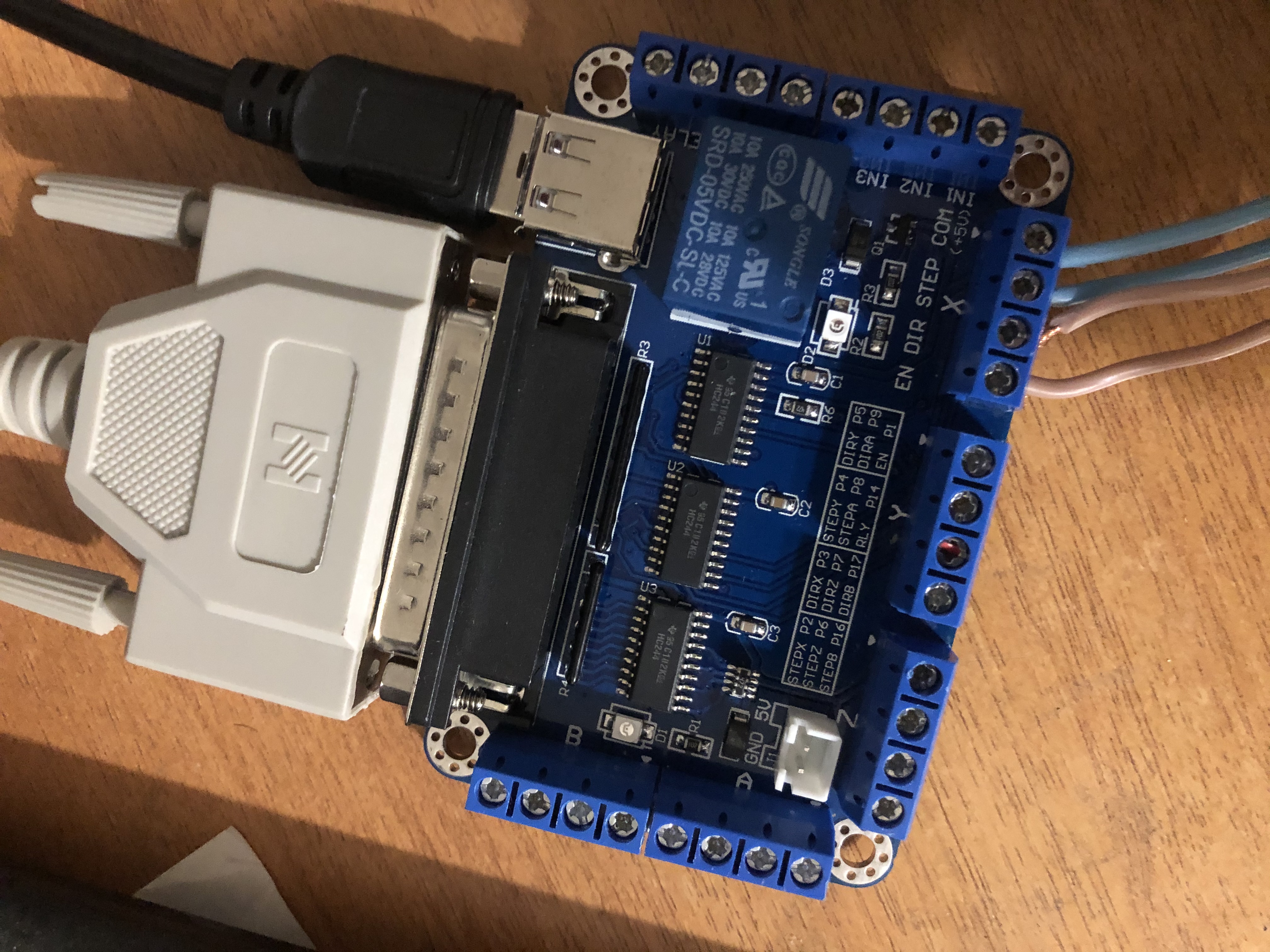

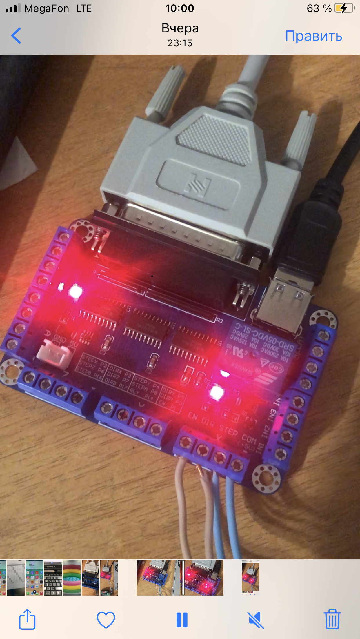

Всем доброго дня, друзья подскажите пожалуйста, когда подключаю плату к ПК начинает мигать светодиод правый и щёлкать, мач3 вроде настроил но все бестолку, стоит ОС ХР, в чем может быть проблема? Хотел видео отправить но только фото походу тут можно

DmitriTrof писал(а): когда подключаю плату к ПК начинает мигать светодиод правый и щёлкать
Подключать нужно при выключенном компе, а не на ходу.

Подключаю при выключенном ПК. Когда компьютер включается так же сразу начинает мигать, на мат3 не реагирует. Компьютеру лет 10 уже, может за этого быть?

DmitriTrof писал(а): Когда компьютер включается так же сразу начинает мигать
Когда комп включается, он гонит в LPT всякий мусор. Плата о того и щелкает и мигает. Так на многих компах.
DmitriTrof писал(а): Компьютеру лет 10 уже, может за этого быть?
Скорее из-за неправильных настроек в Mach3. например не правильно прописан адрес LPT порта
