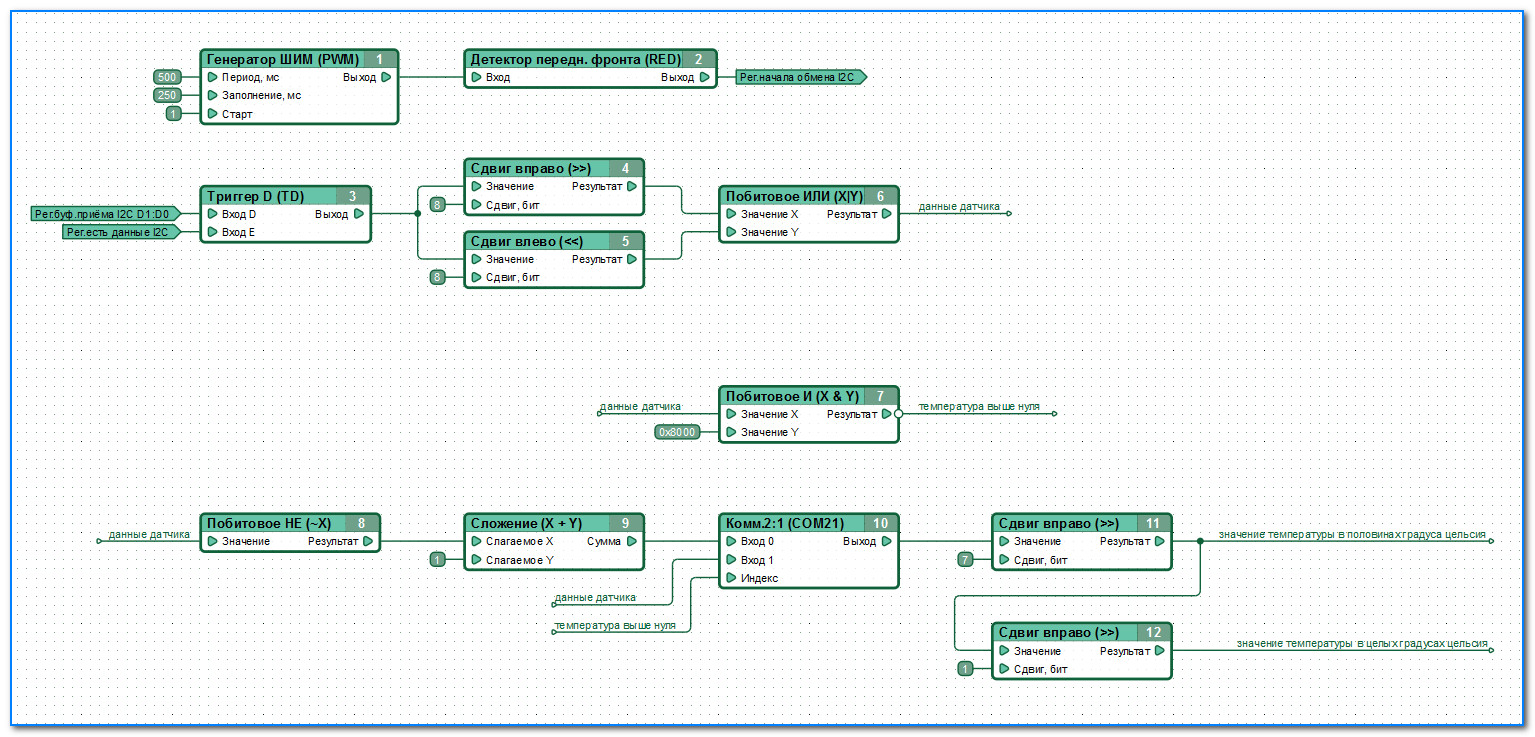

Есть ещё такой контроллер: https://www.canny.ru/c5nano/ представляет собой недорогой, но достаточно просто настраиваемый с помощью программы на компьютере, с помощью блоков, вот пример получения данных по i2c шине, и реакции в зависимости от температуры с датчика.
По моему опыту, реализация автоматики на данном решении, хороша тем что клиент может потом немного корректировать, не вдаваясь в тонкости логики работы.
