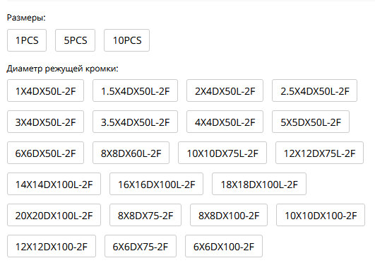

Помогите с выбором фрезы, не как не могу понять где указана рабочая длина инструмента.
У всех продавцов такая таблица выбора, но на ней только показан диаметр фрезы, диаметр хвостовика и длина хвостовика.
Безымянный.png (10348 просмотров) <a class='original' href='./download/file.php?id=196171&mode=view' target=_blank>Загрузить оригинал (17.85 КБ)</a>
Мне же при выборе очень важна именно длина рабочей части фрезы.
Интересует конкретно с диаметром 1мм - (1.5мм но не желательно) и рабочей длиной не менее 10мм.

Это не таблица. Это перечень доступных фрез. Обычно даже на али все расписано. Ну и длинна режущей части. Смотрите внимательно. Если нет, нафик такого продавца.

В вкладке "описание" должна быть таблица с размерами.

radlif писал(а): ↑21 июн 2021, 14:09 Интересует конкретно с диаметром 1мм - (1.5мм но не желательно) и рабочей длиной не менее 10мм.
Ищите в специальных сериях, 10+х длины это мягко говоря не стандартная длина.
На таобао бывают, но даже там за несколько другие деньги.

В этом обозначении: диаметр в мм Х режущая часть (длина указана в диаметрах) Х общая длина в мм.

Kachik писал(а): ↑21 июн 2021, 16:44 В этом обозначении: диаметр в мм Х режущая часть (длина указана в диаметрах) Х общая длина в мм.
Наверное не совсем так. Рабочая длина не указана в диаметрах. Если вглядеться, там есть фрезы с рабочей длиной больше общей длины, по вашей логике.
Второе значение - это диаметр хвостовика.
А по поводу вопроса тс, обычно внизу в описании есть таблица со всеми параметрами.

Да у китайцев это хвостовик. Чё-то я попутал, у нас обычно пишут рабочий диаметр потом длину режущей части, а уж потом всё остальное... А у китайцев даже маркировка китайская :)

Я мелкие фрезы брал тут (даже мои два крайних отзыва стоят). Не реклама, просто сам искал тонкие и длинные фрезы у хорошего продавца, чтоб рабочая длина до 20мм.
