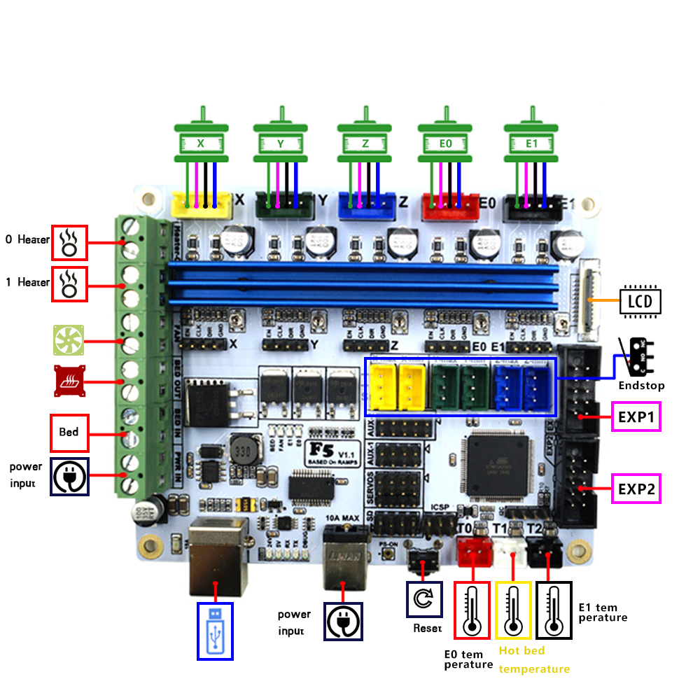

3d Printer Board F5v1.2 control board Based on Atmega 2560 плата, нет обзоров на именно эту модель, и схем не нашел...

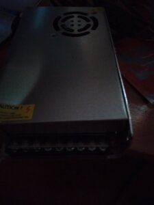

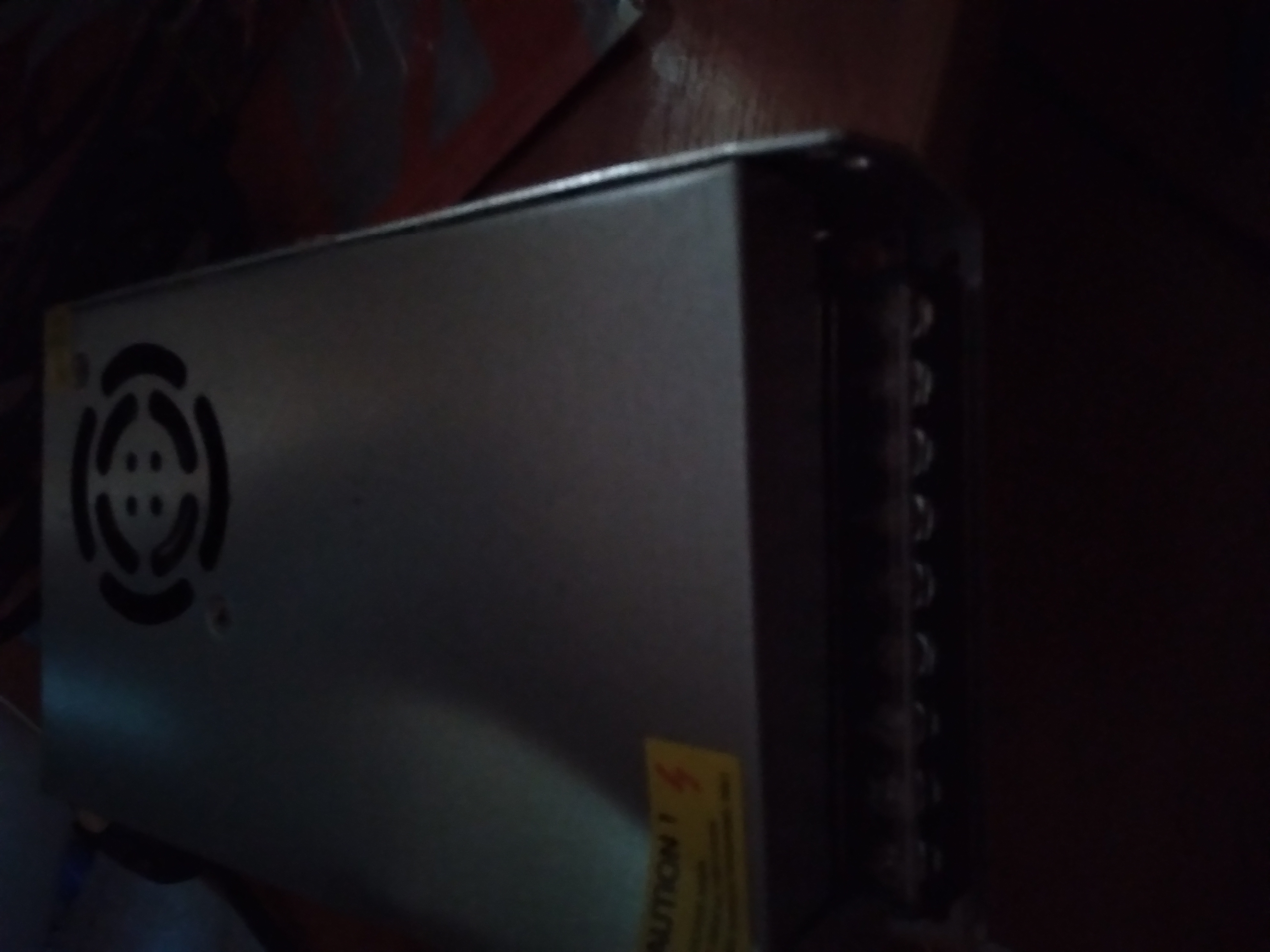

Ещё её нужно через блок подключить s-300-12, не понимаю ничего(убогие мы😭, в школе не учились) 😂
Именно с этой платой нет обзоров... (6516 просмотров) <a class='original' href='./download/file.php?id=196109&mode=view' target=_blank>Загрузить оригинал (71.74 КБ)</a>
16239762407324653026581047317110.jpg (6516 просмотров) <a class='original' href='./download/file.php?id=196110&mode=view' target=_blank>Загрузить оригинал (1.75 МБ)</a>

Где же вы берете это барахло на рампсе...
На картинке все нарисовано. Зелёная плашка снизу питание, пропускаем, стол, охлаждение, экструдер
Правый Нижний угол - термисторы стола и экструдера, цветные разъёмы по центру правее - концевик и, верхний ряд - моторы.

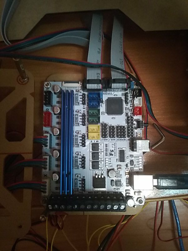

Народ, а знает кто, почему LCD 2004 не включается? Пробовал через блок питания s300-12, через шнур Usb, менял провода на разъёмах с дисплея, ток на Ардуино 2560 приходит(проверял, 12,3 v, ) вот уходит ли с разъёмов не знаю, (все светодиоды горят, и на блоке и на контроллере Ардуино 2560). Максимум бывает загорается дисплей на секунду с п

2004- это жк двустрочный?
не проинициализирован, скорее всего.
гражданинъ
Сообщения: 1034
Репутация: 170
Re: Помогите безграмотному разобраться в электрике😅
Сообщение гражданинъ »
20 -символов в строке
04-количество строк
Шикос ,начинай с этого ,только медленно ! https://3d-diy.ru/blog/3d-printery/nast ... ki-marlin/
В Google забивай Marlin настройка .
На вскидку, в прошивке надо раскомментировать (убрать // перед строкой) строку с этим экраном и потом её(прошивку) заливать в это .Мозги(твои) вскипят потом заработает !
От экрана 2 шлейфа ,один это экран второй картридер с энкодером ,шлейфы вставляются не перекрещиваясь (EXT1,EXT2) ,на экране есть крутилка ,надо покрутить что бы появились прямоугольники сначала.
