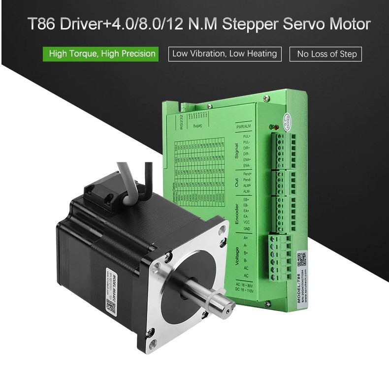

Re: Дрейф по высоте при обнулении Z
Сообщение Kachik »
У меня стоит шаговик с обратной связью...
Снимок экрана 2021-06-16 174940.jpg (1446 просмотров) <a class='original' href='./download/file.php?id=196081&mode=view' target=_blank>Загрузить оригинал (96.1 КБ)</a>
На драйвере вообще отсутствует понятие ручной установки какого-либо тока, как класс...
Тут именно какие-то проблемы в контроллере, вернее в алгоритме остановки по касанию в команде G31.
Поэтому и прошу попробовать на других контроллерах. Просто других идей в голову не приходит, даже и не знаю, что ещё и попробовать... :thinking:

Сообщение steals_y2k »
+1 к обратной связи. обычные шаговые за полгода видел только раз😏
z бывает настолько тяжёлая, что успешно сползает 😏

Да Зетка тяжёлая, но шаговик с энкодером, и не даёт сползать, да и авария подключена на Е стоп., так что если сдвинется, то станок уйдёт в ошибку....
Сейчас стоит скорость 7000 и ускорение 700. Специально прикрепил видео - там шпиндель болтается вверх вниз на максималке 7000 мм/мин просто от бума от 30мм до 100мм хода... я так его минут 20 гонял, даже на сотку не сместился!
Ещё в самом начале этих экспериментов пробовал в настройках убавлять скорость до 2000 и ускорение до 200.... и .... без разницы, вообще не влияет.
Проба кстати идёт - первое касание на скорости 200 и второе на 25... может здесь попробовать скорость занизить?
