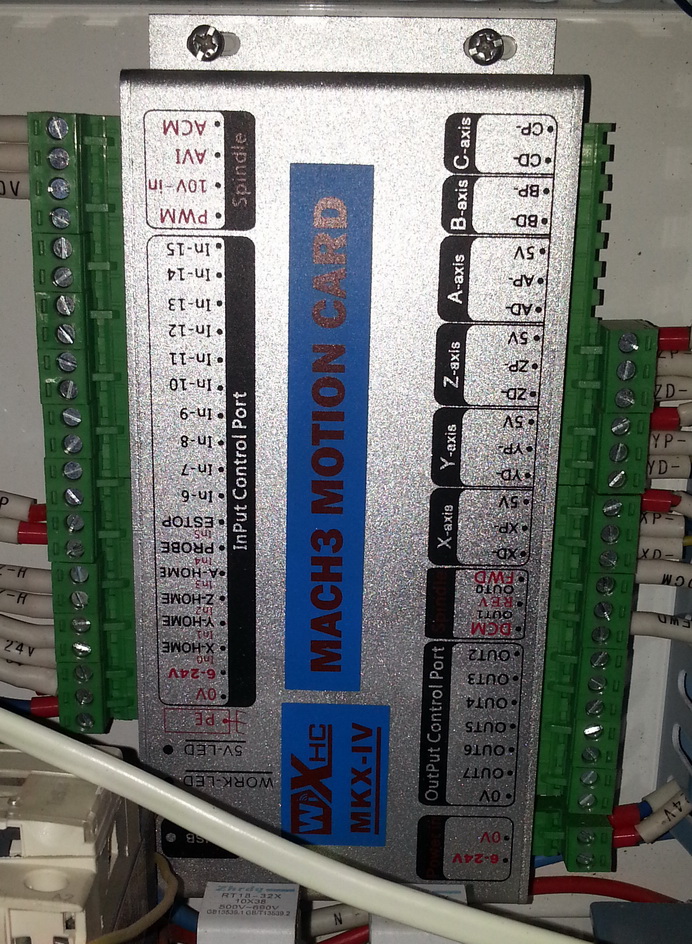

Приветствую всех. При замере высоты машинные координаты дрейфуют в +
Суть эксперимента:
1. зафиксировал датчик высоты или пластину в которую будем обнуляться.
2. делаем множество замеров и наблюдаем сползание машинных координат на сотку в плюс, иногда каждый замер, иногда через раз.
Если шпиндель во время замера тяну руками вверх - дрейфа не происходит...
https://youtu.be/ecLwTUyEg4k
Догнал в плюс на пару десяток, утомился... Думал проворачивается ШВП в муфте. Раскурочил станок и поставил шпонку... не помогло... решил проверить повторяемость позиционирования по Z после активного дрыганья шпинделем...
https://youtu.be/M6o_5F_K5gI
Чтоб не утомлять просмотром - за полчаса не ушло ни на сотку... Впал в ступор... Начал писать данный пост, чтоб воззвать к коллективному разуму и меня осенило: Это вероятно особенность данного контроллера, видно при выполнении G31 он в момент остановки снимает на мгновение питание с движка и портал успевает просесть на сотку.
Соответственно вопрос - как обстоит дело с замером высоты на других контроллерах? Попробуйте кто сможет и отпишитесь...
П.С. у меня MK4-ET с управлением по сети:

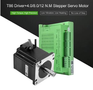

У меня стоит шаговик с обратной связью...
Снимок экрана 2021-06-16 174940.jpg (1429 просмотров) <a class='original' href='./download/file.php?id=196081&mode=view' target=_blank>Загрузить оригинал (96.1 КБ)</a>
На драйвере вообще отсутствует понятие ручной установки какого-либо тока, как класс...
Тут именно какие-то проблемы в контроллере, вернее в алгоритме остановки по касанию в команде G31.
Поэтому и прошу попробовать на других контроллерах. Просто других идей в голову не приходит, даже и не знаю, что ещё и попробовать... :thinking:

Да Зетка тяжёлая, но шаговик с энкодером, и не даёт сползать, да и авария подключена на Е стоп., так что если сдвинется, то станок уйдёт в ошибку....
Сейчас стоит скорость 7000 и ускорение 700. Специально прикрепил видео - там шпиндель болтается вверх вниз на максималке 7000 мм/мин просто от бума от 30мм до 100мм хода... я так его минут 20 гонял, даже на сотку не сместился!
Ещё в самом начале этих экспериментов пробовал в настройках убавлять скорость до 2000 и ускорение до 200.... и .... без разницы, вообще не влияет.

А это же радио-таблетка китайская? не думал что просто задержка в связи/контроллере, или когда он пакет об этом в мач передаёт?
вычислить её поточнее при одной и той же скорости(например те 25мм/мин) и добавить поправку на эту величину в скрипт...

Я уже думал об этом и взял просто медную пластинку и проводом на вход probe, привинтил на деревяшку и в тиски. Та же самая история ни каких отличий. То есть задержки в радиоканале отметаются...
П.С. кстати данный китайский датчик меня порадовал - у него реально погрешность не выходит за заявленные 2 сотки. А цена в 3 с лишним раза против белорусских датчиков... посмотрим как он поведёт себя со временем...
П.П.С. Я пока вообще не понимаю откуда эта ошибка может появляться - напряжение на драйвере есть постоянно и на это контроллер никак влиять не может. Соответственно даже если пропадёт связь с контроллером физически ничего ни куда двигаться не может, драйвер держит положение по энкодеру... Такое ощущение, что контроллер при замере пытается компенсировать время дохождения до него сигнала probe и накидывает соточку расстояния на возможный перебег фрезы :D

Значит задержка в контроллере... он же пакетами обменивается с мачем, а не в реалтайме. Ну или просто кривой код, что не новость для китайцев
Kachik писал(а): Такое ощущение, что контроллер при замере пытается компенсировать время дохождения до него сигнала probe и накидывает соточку расстояния на возможный перебег фрезы
вполне возможно... ещё возможно задержка на подавление дребезга контактов добавлена + её компенсация
