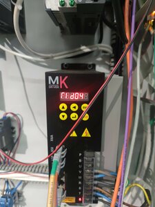

steals_y2k писал(а): а какой драйвер-то? инструкция есть?
китаец MK/BKC
почти как в описании, только разъёмы другие
spindle servo Manual.pdf
(3.36 МБ) 784 скачивания
steals_y2k
Сообщения: 900
Репутация: 61
Настоящее имя: Makc
Откуда: Ярославль
Re: Проблема с ориентацей шпинделя по M19
Сообщение steals_y2k »
такой?
IMG_20210429_104616.jpg (3715 просмотров) <a class='original' href='./download/file.php?id=196000&mode=view' target=_blank>Загрузить оригинал (7.45 МБ)</a>
у него есть homing точно.
и в твоей инструкции есть.
и homing done, разумеется.

steals_y2k писал(а): у него есть homing точно.
Да, такой, оч похож. Да, там есть и режим homing и position control. Чтобы это сделать, потребуется один из входов задействовать как управляющий , немного изменить физическое подключение. Но мне кажется допрежимы задействовать не обязательно для M19. Вчера пробовал конфигурацию, которую предложил автор видео.Точно сейчас понял, что у меня, в отличии от его конфигурации , сигнал spindle-index-enable (линкует пины hm2_7i76e.0.encoder.00.index-enable <=> spindle.0.index-enable) сбрасывается при M3,M4,M19 и позже сам не поднимается, поэтому в конфигурации вариант
