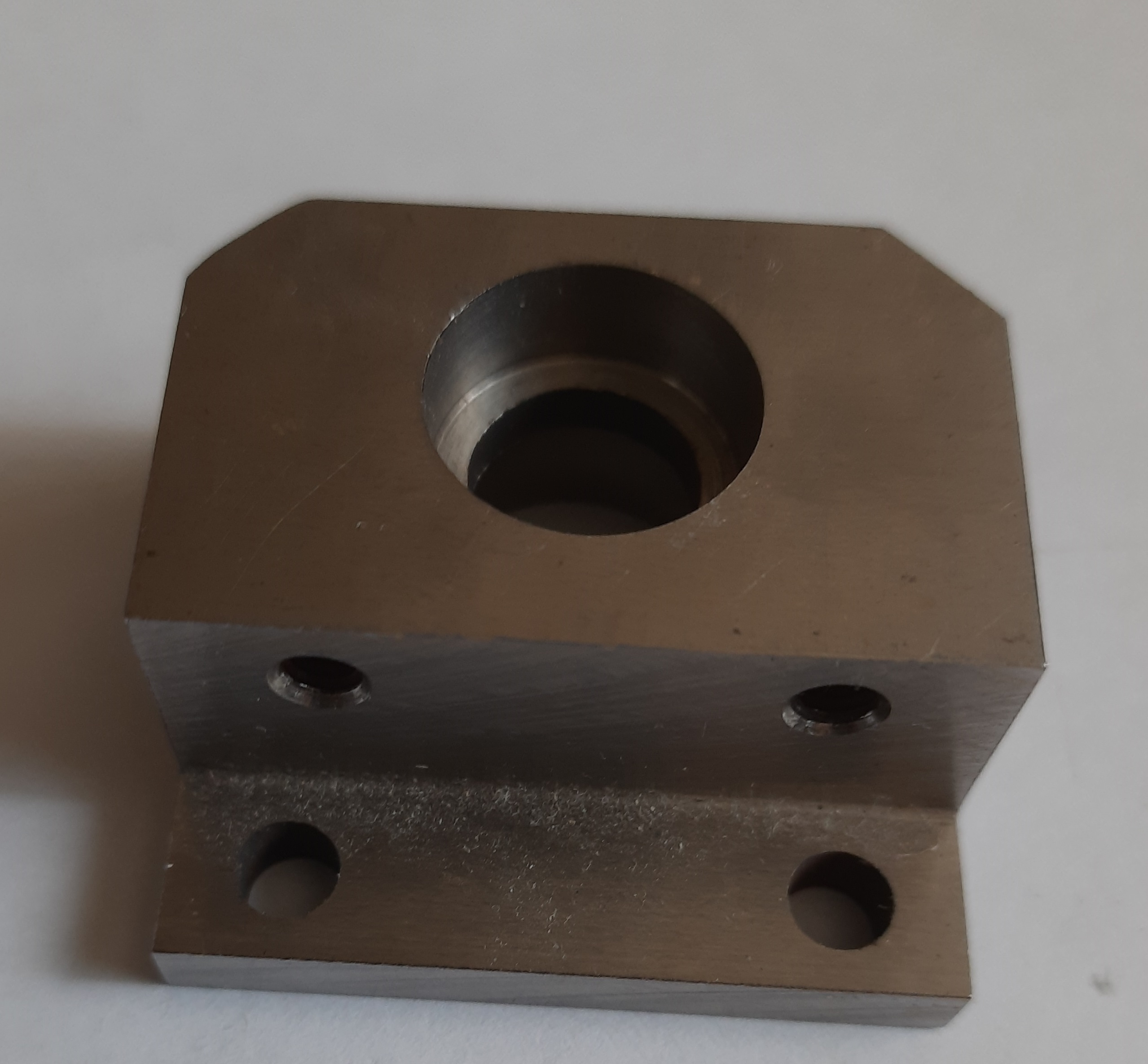

Вообще с этими тонкими швп довольно сложно правильно выставиться. А в моём случае ещё и найти подшипники упорные хоть какого ни будь АВЕС. даже у VXB ничего такого не нашёл а у китайцев есть. Из за жёсткости таких подшипников, пришлось попрыгать с опорой под них, нужна была практически идеальная посадочная поверхность, в плане параллельности и чистоты а шлифовать никто не хотел и я их понимаю, сам бы не взялся.
опора.jpg (2496 просмотров) <a class='original' href='./download/file.php?id=195591&mode=view' target=_blank>Загрузить оригинал (706.96 КБ)</a>
