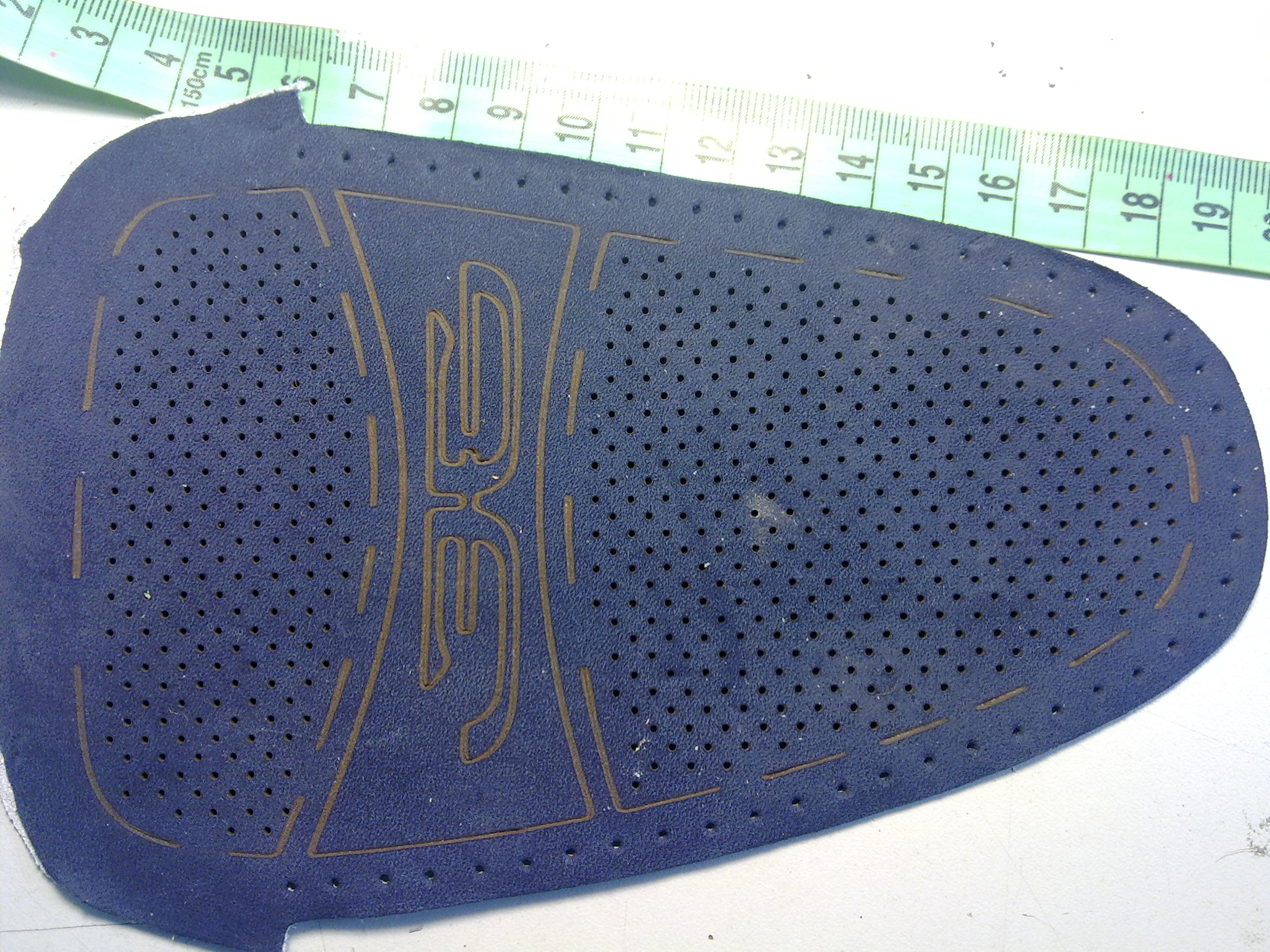

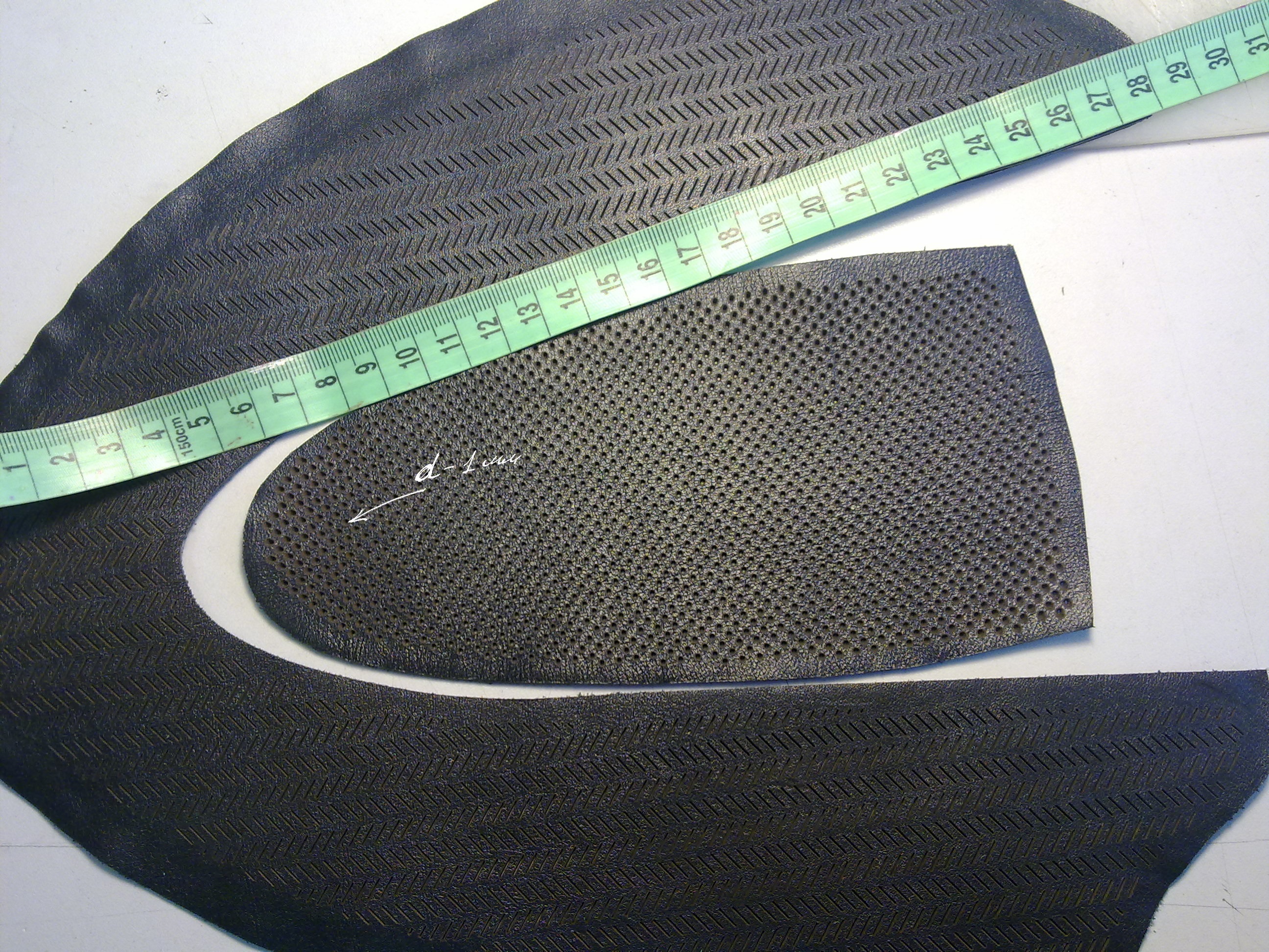

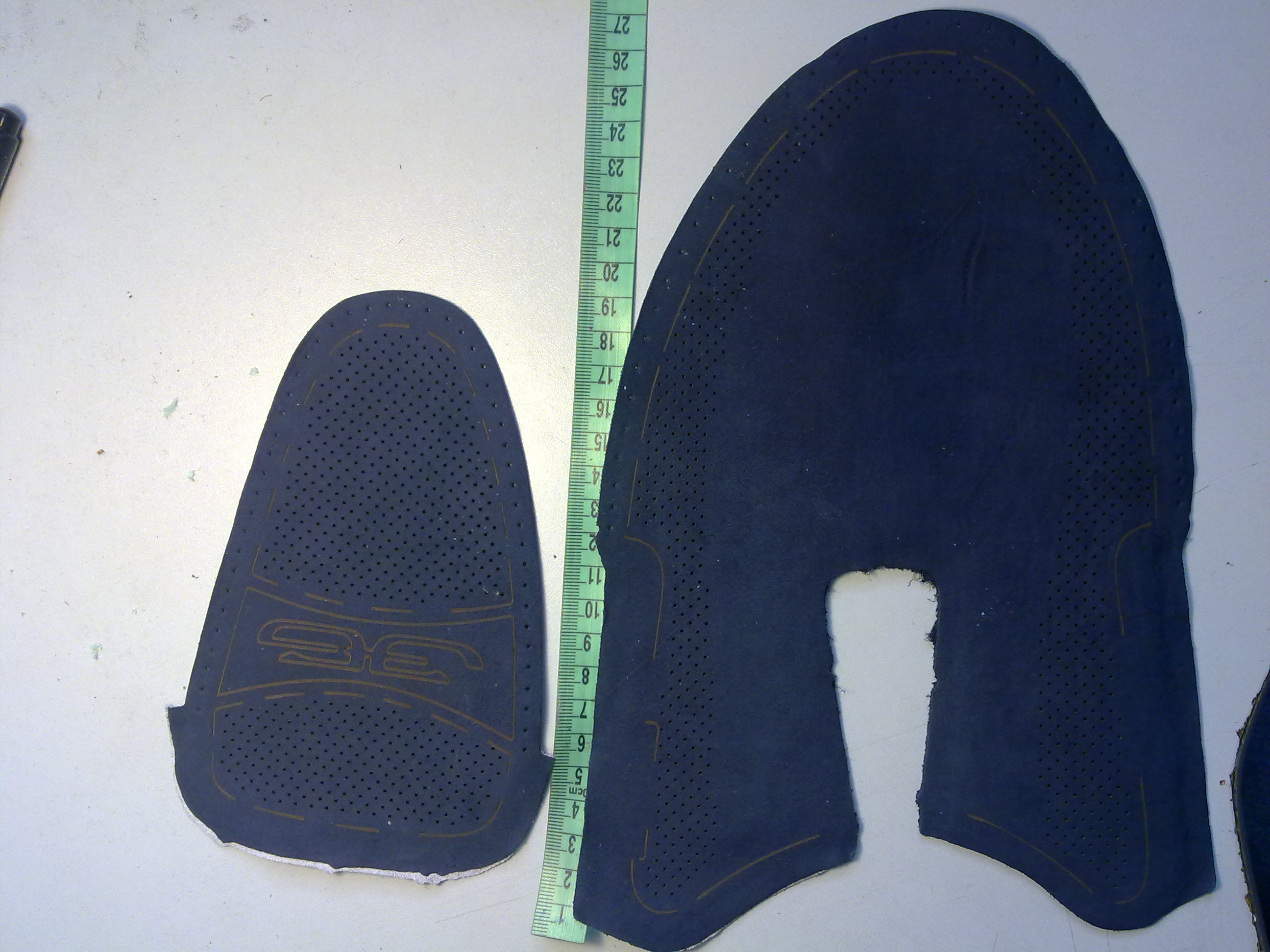

Всем привет.
Подскажите пожалуйста, у кого есть опыт работы с лазерными вырезающими или гравирующими станками,
какой тип и мощность лазера необходима для вырезания перфорации и гравировки по коже.Рабочее поле я думаю
можно ограничить 300 Х 400 мм .
Интересует возможность покупки готового оборудования или к примеру лазерной трубки и самостоятельного изготовления подвижного
стола по двум координатам.Если не достаточно мощности лазера для резки кожи ,можно рассмотреть только гравировку по коже.
Кожаные детали склеены из двух слоев кожи общей толщиной 2-3 мм
Вот фото образцов сделанных на оборудовании о котором у меня нет информации.

Перфорация прессом, гравировка лазером 60-80ватт(мощность всегда можно сбросить). Резать кожу наврят прокатит. Найди у кого есть лазер и попробуй порезать и гравирнуть.

На фото образци которые нам делали в другом городе.Прорези в коже на нижнем фото достаточно хорошего качества,вот и хотелось бы узнать мощность и тип лазера. Лазер с трубкой 120 ват у нас есть на нем такое не получается кожа горит и деформируется от нагрева

Сделали на лазере ,там с изнанки видно немного подгоревшая кожа,особенно заметно на круглых отверстиях.
Попытаемся узнать на каком это оборудовании сделано,но возможно не получиться.
