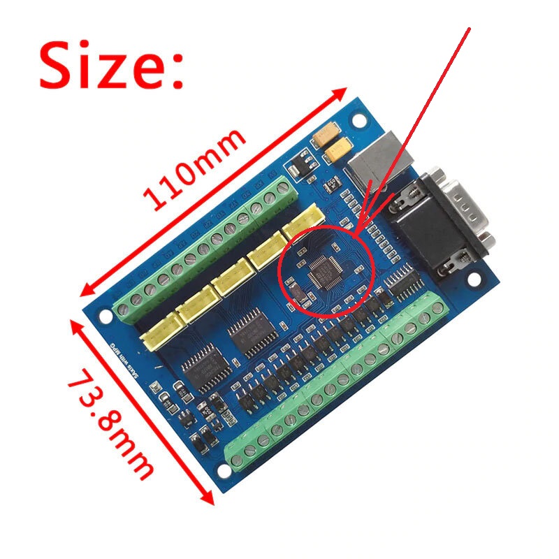

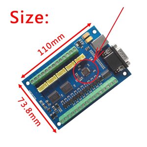

Здравствуйте.
Настраиваю самодельный фрезерный станок на основе этой платы.
Без имени-1.jpg (3495 просмотров) <a class='original' href='./download/file.php?id=195514&sid=040d05bb138ad9c7dd12f0adcb7517e3&mode=view' target=_blank>Загрузить оригинал (125.95 КБ)</a>
В комплекте с алиэкспресс прислали диск с программой CNC USB Controller MDK2 и mach3.

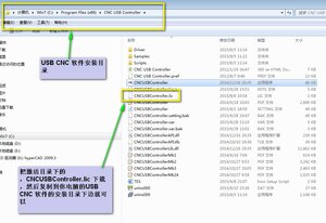

В интернете пишут где как: то ли она бесплатная, то ли нужно активировать. Комп windows7x64. Программа установилась, но при запуске она не распознаёт плату. Может быть нужно поиграть каким-то настройками, но их там не особенно и много-то. В комплекте с программой есть какие-то ключи активации, скриншоты на китайском как её активировать, но без мазы. В окошке нет серийного номера и сама строчка неактивна:
Накатил mach3 с его чудовищным интерфейсом. Плату он тоже не распознаёт.
Поиском в гугле нашёл сайт Drufelcnc.com и на нём скачал программу, которая наконец увидела плату и начала ворочать движками. 64 версия не возвращает в нули, не отслеживает положение в процессе выполнения программы, а 32 версия вроде бы работает.
Потом я нашёл какую-то антирекламу про эту плату, в том числе и где-то на этом форуме, что это подделка, нужно покупать не такую, а другую. Получается, я купил левую плату, поддельную. Но ведь с drufel она работает? Значит не совсем она пропащая?
Почему её не видит мач3 и cnc usb?
Есть ли какие-то ещё программы, с которыми работает эта плата или как заставить мач3 с ней работать? Видите, я уже согласен на мач3, хоть у него и ужасный интерфейс.

программе нужна лицензия, без нее станок будет работать только в ограниченном демо режиме (25 шагов программы обработки)

Как подключали? Драйвера устанавливали? На фото плохо видно маркировку микроконтроллера, возможно это очередной клон МК1-МК2, а может и нет. Хорошо бы крупно фото платы и разъема УСБ (программа planet работает через УСБ).

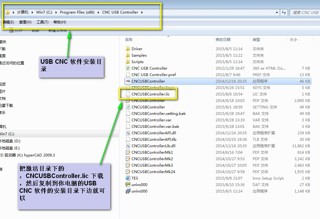

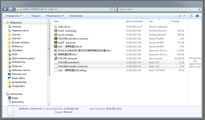

В папке с дистрибутивом есть два файла с лицензиями. Подкидываю их в папку с установленной программой по китайскому скриншоту - без пользы.
2021-05-19_17-00-07.png (3476 просмотров) <a class='original' href='./download/file.php?id=195518&sid=040d05bb138ad9c7dd12f0adcb7517e3&mode=view' target=_blank>Загрузить оригинал (192.01 КБ)</a>
install   license.jpg (3473 просмотра) <a class='original' href='./download/file.php?id=195521&sid=040d05bb138ad9c7dd12f0adcb7517e3&mode=view' target=_blank>Загрузить оригинал (383.97 КБ)</a>
Мне кажется, в окошко с активировалкой оно берёт данные с платы, а плата-то и недоступна.
>На фото плохо видно маркировку микроконтроллера.
А там и нет никакой маркировки. Это я привёл фото с алиэкспрессовской странички, а на моём дома никакого артикула нет. Драйвера устанавливал. Устанавливал разные версии мач3 - и тот, который шёл на диске и с рутрекера, которые там очень хвалят.

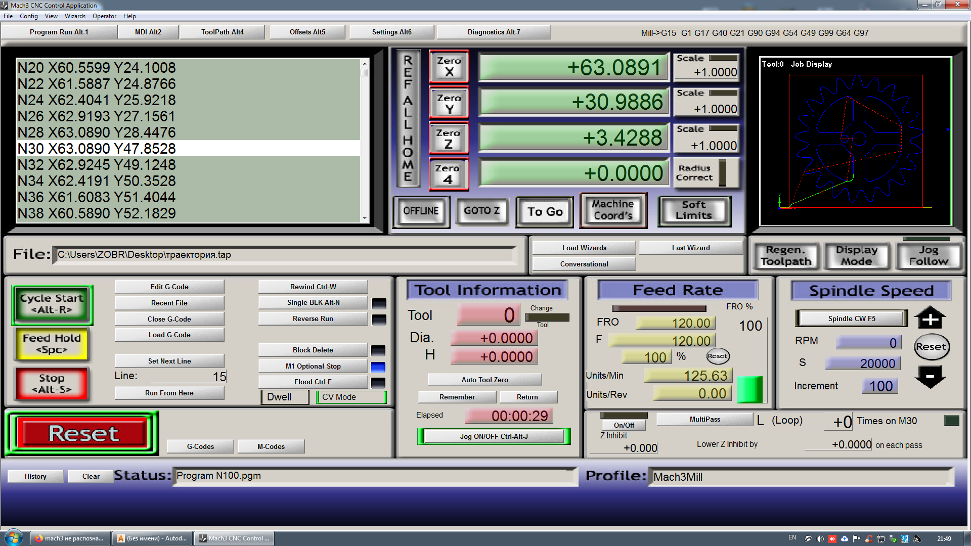

Да, есть такой плагин. Закинул в папку с плагинами. Попробовал и с твоим и со своим. Разницы не заметил.
Сам мач3 загружает программу, отображает задание в окошке. Запускаешь на исполнение - в окошке перемещается инструмент по траектории,но станок не шевелится.

voverrr писал(а): А там и нет никакой маркировки. Это я привёл фото с алиэкспрессовской странички, а на моём дома никакого артикула нет
Я имел ввиду маркировку микроконтроллера (чипа) на плате.

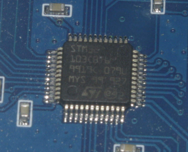

Вот сфоткал как смог.
на этом написано вот такое:
Насколько я смог распознать буквы.
STM32
103CBJ16
9919C 079U
MYS 99'927
_MG_9773.JPG (3411 просмотров) <a class='original' href='./download/file.php?id=195531&sid=040d05bb138ad9c7dd12f0adcb7517e3&mode=view' target=_blank>Загрузить оригинал (86.8 КБ)</a>

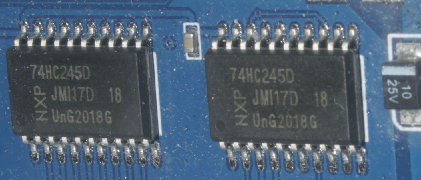

а тех двух вот это:
74HC245D
JMI17D 18
UnG2018G
_MG_9775.JPG (3411 просмотров) <a class='original' href='./download/file.php?id=195532&sid=040d05bb138ad9c7dd12f0adcb7517e3&mode=view' target=_blank>Загрузить оригинал (132.59 КБ)</a>

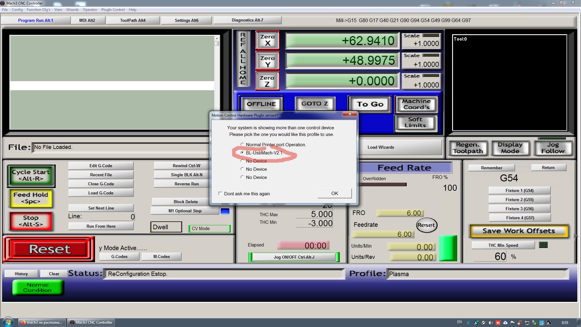

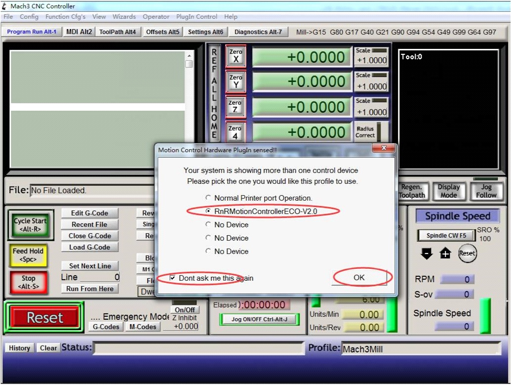

такую настройку делал?

Не рекомендую ставить галку "don't ask ..." до окончательной настройки....

voverrr писал(а): Насколько я смог распознать буквы.
STM32
Эта плата не клон МК1/МК2 и она не поддерживается программой CNC USB Controller (от planet cnc), только пытаться к Мачу подключать. Китайцы в описаниях сами не знают, что пишут и продают.

Rom327 писал(а): такую настройку делал?
Делал вот такую:
2021-05-21_00-55-08.png (3355 просмотров) <a class='original' href='./download/file.php?id=195547&sid=040d05bb138ad9c7dd12f0adcb7517e3&mode=view' target=_blank>Загрузить оригинал (491.39 КБ)</a>
В итоге, этот этап завершился успешно. Снёс мач3 тот, который был, скачал другой с официального сайта отсюда
https://www.machsupport.com/downloads-updates/
Установил, подсунул ему лицензионный файл из прежних закачек и он начал крутить моторами! Урраа!
Немного покапризничал при установке шага. Тогда я эвакуировал из папки с плагинами всё кроме BL-UsbMach.dll и он ругаться перестал.
Буду ковыряться дальше.
Большой вам человеческий рахмат!
