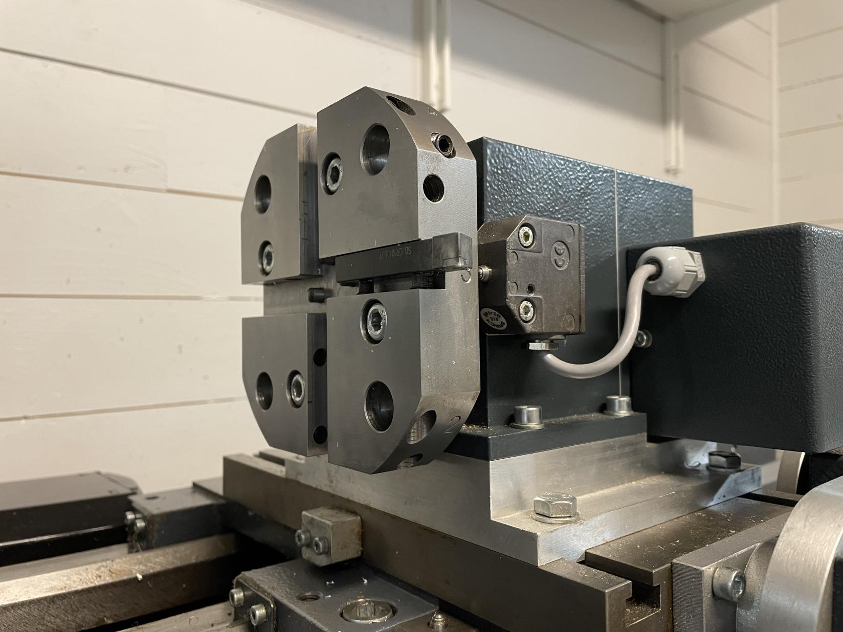

Начал писать компонент для АТС. На моем есть только один home/limit-сенсор, смена инструмента происходит путем поворота револьверной головки по часовой стрелке - фексирование инструмента происходит поворотом головки против часой стрелки до упора.
Пока что только готово нахождения точки 0 и установка первого инструмента.
За основу буду брать вот этот компонент: https://forum.linuxcnc.org/38-general-l ... 100#188519
Нужна помощь со следущими пунктами:
  1. Как замедлить движение через .stepgen.02.position-cmd ? особенно во время блакировки инструмента хотелось бы двигаться медленней
  2. Как обнулить оси после установки точки ноль? тоесть выставить ноль на .stepgen.02.position-fb / .stepgen.02.position-cmd
  3. Буду благодарен за советы / рекомендации / code-review
Re: Пишу компонент .comp для ATC (Wabeco D6000)
gcardinal писал(а): Как замедлить движение через .stepgen.02.position-cmd ?
Либо уменьшить maxvel, либо уменьшить изменения задания за сервоцикл.
gcardinal писал(а): Как обнулить оси после установки точки ноль? тоесть выставить ноль на .stepgen.02.position-fb / .stepgen.02.position-cmd
Обнулить их в одном сервоцикле.
