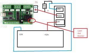

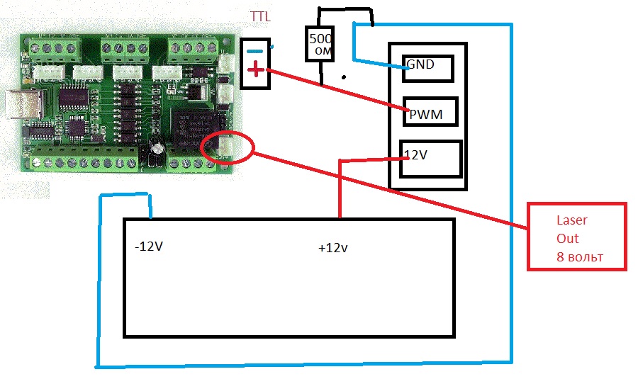

Здравствуйте.подключил лазер по данной схеме ниже.Лазер включается и отключается как надо.
Но программа только режет.Если убрать сопротивление 500 ом между pwm и землей на данной схеме , то лазер будет гореть всегда.
Интересная мысль.jpg (1310 просмотров) <a class='original' href='./download/file.php?id=195482&mode=view' target=_blank>Загрузить оригинал (116.87 КБ)</a>
Я хотел чтобы у меня лазер давал и 3 процента и 80 процентов.И взял питание из выхода Лазер OUT но там 8 вольт если замерять и лазер вообще не светит.
Вопрос почему , если лазер от 12 вольт работает от 5 тоже работает а от 8 вольт с платы не работает.куда нужно копать.
Как мне сделать чтобы лазер давал разные оттенки.
Один лазер уже спалил так как на вход pwm дал 12 вольт с блока питания.Жду ваших мыслей.Доработайте схему.
Не хватает знаний по pwm.В мануале платы написано что из Laser out выходит Шим.
Нужно ли задействовать TTl при управлении ШИМ.
Можно ли PWM от драйвера лазера соединять с минусом из Laser out.

В принципе у Вас сейчас все подключено правильно. Отсутствие плавной регулировки возможно - программные косяки.
Теперь по Вашим вопросам:
1. Выход ШИМ предназначен для другого типа лазера (простейший двухпроводный без возможности управления ТТЛ)
как вариант убрать сопротивление 500 Ом. Подключить питание лазерного модуля (+и-) к выходу ШИМ. Вход ТТЛ не использовать. Но это
скорее костыль, т.к. управление по входу ТТЛ обеспечит лучшие характеристики.
2. Соединять ТТЛ модуля и минус Laser out нельзя. Вход ТТЛ расчитан на 5 В, а там изменяется от 0 до 12 В (восемь там быть не может, если не спалили транзистор то там импульсы "0" - "12" В с нагрузкой или 12 В на плюсе и О В на минусе без нагрузки)
3. Почему не видно соединения минуса источника питания и минуса платы? А так-же нет 12 В на плату? Покажите полную схему подключения питания и лазерного модуля.
4. Для использования ТТЛ, необходимо подключить ТТЛ вход лазера к ТТЛ выходу платы и подать питание +12 В на лазерный модуль. Возможно резистор 500 Ом придется поставить.
Чтобы не рисковать вторым лазерным модулем возьмите обычный светодиод с резистором 1 КОм и подключайте его к выходу ТТЛ или ШИМ. В обоих случаях при запуске программы светодиоды должны моргать с переменной яркостью (можете из программы задать различную мощность если такая функция у нее есть) , если просто моргают, то ищите косяк в настройках ГРБЛ.
