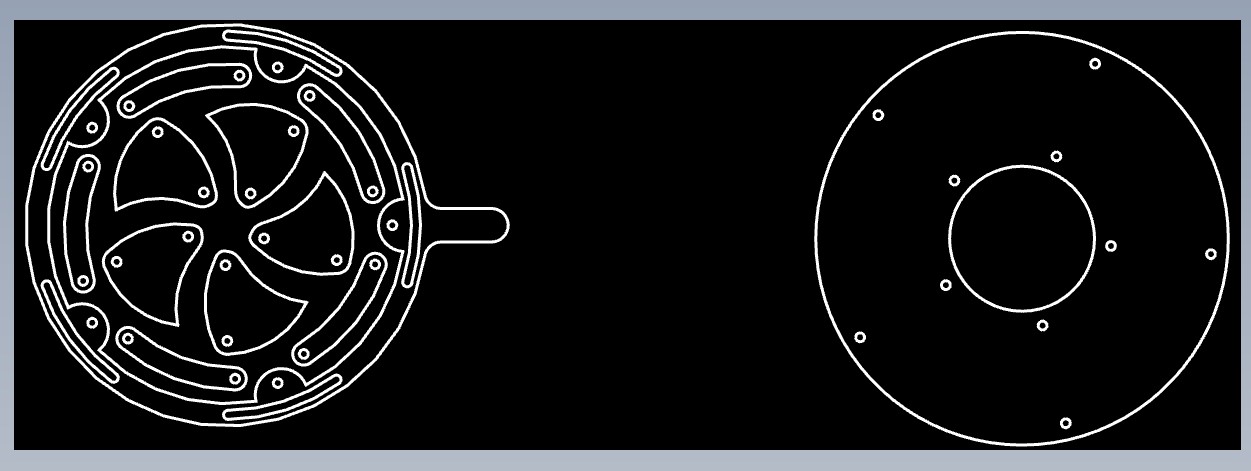

Здравствуйте, уважаемые форумчане! Имеется вот такой проект https://www.instructables.com/mechanical-iris-1/. Как это реализовать на практике, а именно заправить в LinuxCNC :thinking:

Надо подготовить УП. Что бы подсказать наиболее оптимальный способ, Вы должны сказать, а как это происходило раньше.

я мало образован в этой области. У меня есть программа https://www.intuwiz.ru/progs/g-code-generator.html я просто подставляю данные и оле а тут нету G-code

Тут надо резать по векторам, файл с расширением dxf. Подойдет Арткам или Вектрик Аспайр, ну или что-то подобное. ..

dxf не полный, нет лепестков, а вот из PDF в чём перевести?

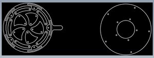

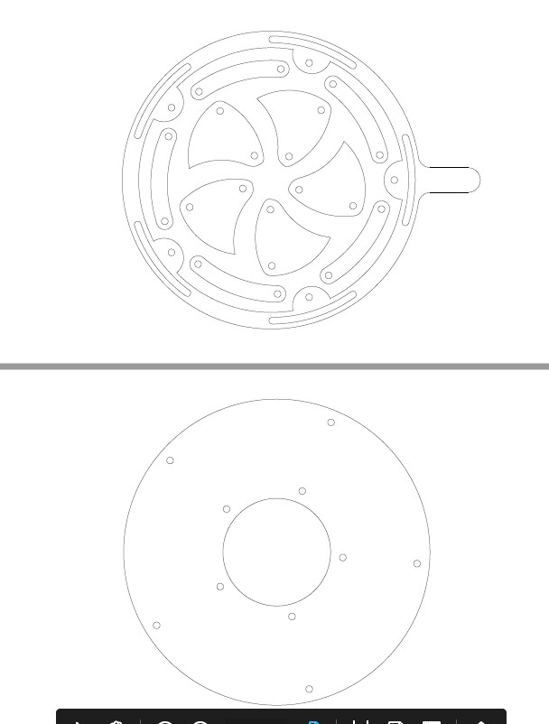

Можно CorelDRAW или прямо в АртКаме предварительно конвертировав в JPG.
Вот PDF:
Снимок экрана 2021-05-14 233113.jpg (8520 просмотров) <a class='original' href='./download/file.php?id=195452&mode=view' target=_blank>Загрузить оригинал (45.02 КБ)</a>
а вот DXF:
Снимок экрана 2021-05-14 232703.jpg (8520 просмотров) <a class='original' href='./download/file.php?id=195453&mode=view' target=_blank>Загрузить оригинал (88.07 КБ)</a>
Вроде идентичны :thinking:
Вообще проект изначально вроде в Инвенторе сделан, в нём и УП можно сделать...

Пожалуйста:
iris cut pattern.zip
(55.05 КБ) 270 скачиваний
Обговорите конкретные размеры готового изделия. Это всё векторное и легко масштабируется, причём разные форматы открывались с отличными друг от друга размерами...
