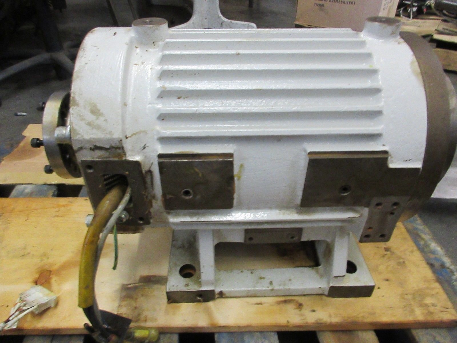

Теперь по шпинделю, фото:
Инструкции по нему нет, поэтому есть вопросы
1.jpg (6174 просмотра) <a class='original' href='./download/file.php?id=195084&mode=view' target=_blank>Загрузить оригинал (233.74 КБ)</a>
IMG_20210413_145900.jpg (6174 просмотра) <a class='original' href='./download/file.php?id=195085&mode=view' target=_blank>Загрузить оригинал (5.12 МБ)</a>
У станка есть большой трансформатор, но что у него на выходе пока не смотрел.
Нужно подобрать частотник под этот шпиндель, но как понять в какой диапазоне частот он должен работать? шпиндель высокооборотный (7000 в мин.)
Выходной ток 200в можно просто выставить в настройках частотника.
Энкодер встроен в шпиндель-мотор
IMG_20210428_164019.jpg (6174 просмотра) <a class='original' href='./download/file.php?id=195086&mode=view' target=_blank>Загрузить оригинал (5.24 МБ)</a>
Вроде как выходит 8 проводов, что говорит о том что это инкрементальный энкодер?
cncworks
merkwurdigliebe
Сообщения: 603
Репутация: 580
Откуда: București
Re: Модернизация токарного Mazak QuickTurn 6T (QT6T)
Сообщение merkwurdigliebe »
HA43NC - 500Вт, киловаттных китайцев, да еще 2500рпм должно за глаза хватить.
энкодер - ну да, инкрементальный. датчик энкодера подключается к плате предусилителя, на разъеме которой должны уже быть нормальные дифференциальные ABZ сигналы. вот есть мануал по настройке: http://yurtaev.com/files/M500_PLG_Adjustment.pdf
если шпиндельный мотор четырехполюсный, 8000 рпм - это около 280Гц, ничего особенного. ток выставить можно, напряжение - нет. ну и я бы искал частотник, поддерживающий обратную связь с энкодера.. точнее узнать что за мотор и его характеристики можно, если конторллер живой и сохранились параметры шпиндельного усилка (SPnnn).

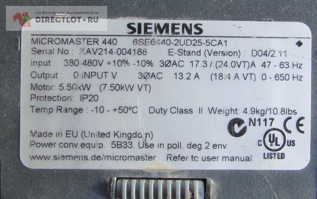

Напряжение и ток можно настроить в частотнике, это есть не в каждом частотнике конкретно в этом от 0 до входящего напряжения... Или я не прав?
l576655-2.jpg (6114 просмотров) <a class='original' href='./download/file.php?id=195090&mode=view' target=_blank>Загрузить оригинал (127.05 КБ)</a>
Только не совсем понятно, на шильдике шпинделя указано максимально 38А а на частотнике 13.2 А
Стойка живая, покопаюсь в параметрах, может что найду по шпинделю.
Последний раз редактировалось gerka 29 апр 2021, 12:52, всего редактировалось 1 раз.
cncworks
gerka писал(а): 13.2 А
на каждую фазу видимо
kfmut
Сообщения: 922
Репутация: 147
Откуда: г.Тверь
Сообщение kfmut »
Под максимальным током, видимо, подразумевается пусковой, он в 4-5 раз будет больше номинального/рабочего, да и при использовании частотника и плавного увеличения оборотов на старте этот максимальный ток не особо актуален наверное :wik:
