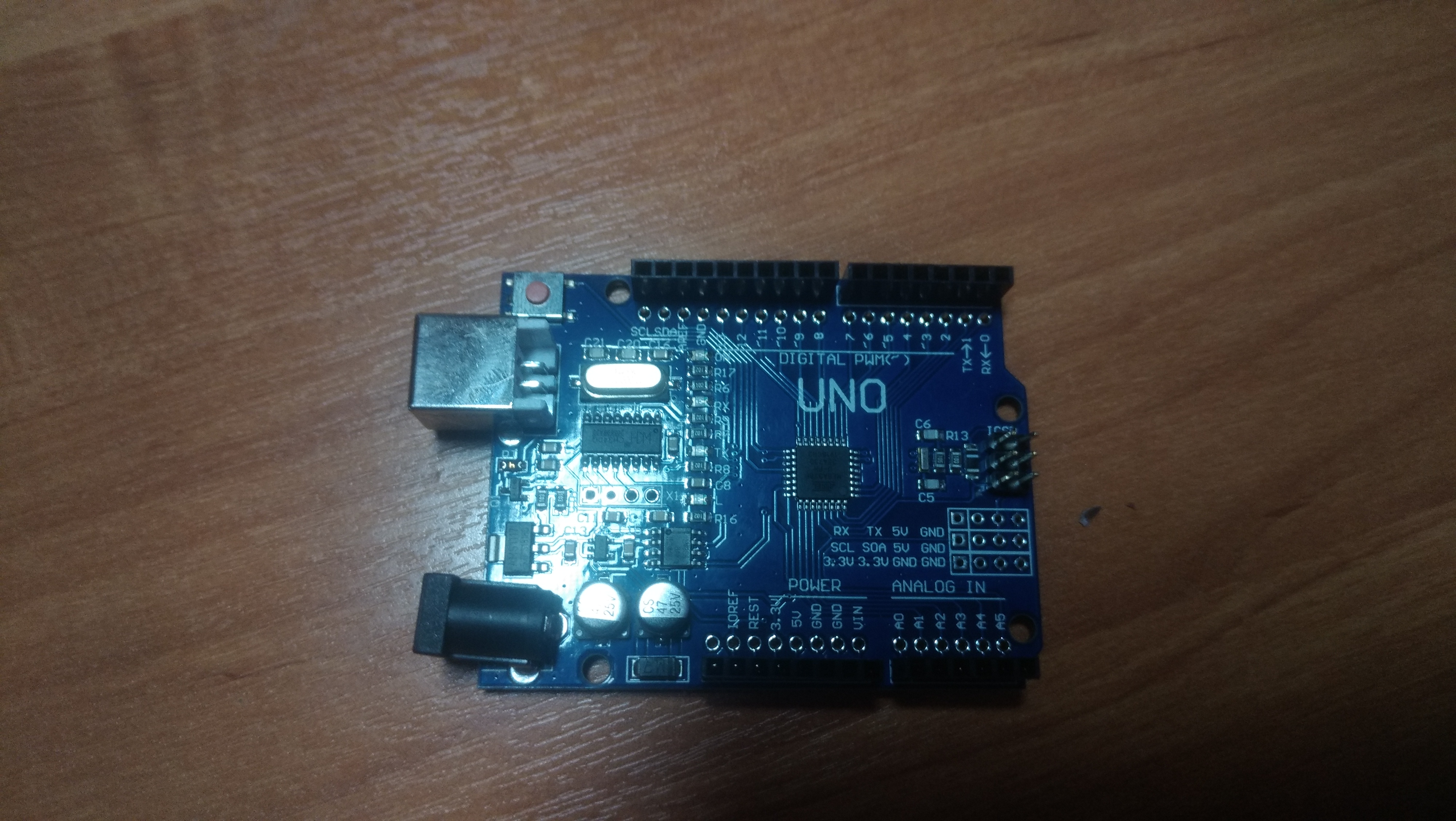

Возникла проблема, при подключении Arduino UNO к usb перестал гореть светодиод on и комп не видет подключение, светодиод при подключении загорается на долю секунды и после тухнет.

Возникла после чего? :lol:
Светодиод питания, если о нём речь, включается от регулятора напряжения +5В, если от внешнего источника плата запитана, либо от USB-шных +5В через транзистор. Если в другой USB-шный порт пробовали включать плату, то напоследок из спортивного интереса можете запитать плату от внешнего БП или через колодки, посмотреть чего там живо. А так если никаких инструментов для ремонта нет, то можно новую идти покупать или в ремонт сдать, что наверное будет дороже :wik:

Инструменты для ремонта есть, предполагаю что какой то элемент вышел из строя, вроде плата перестала работать после того, как я не отключая питание выиащил драйвер из cnc shield подключенной к ардуинке, согласен, я молодец. По хорошему прозвонить каждый элемент, но толком ничего найти не могу по этому поводу, а звонить по схеме я не силен.

UNO какая плата? Клон? Фотку киньте.
Перед запуском от внешнего бпшника можете на колодках землю и 5В найти в диодном режиме мультиметром прверить отсутствия КЗ по питанию. Потом подключайте внешний БП без подключения к компу, там уже будет понятно хоть что-то. Шилд ест-но снять.

Клон, а колодки, это что тут?)

Вот (7880 просмотров) <a class='original' href='./download/file.php?id=194640&mode=view' target=_blank>Загрузить оригинал (2.38 МБ)</a>
Вот

Danila писал(а): ↑ Клон, а колодки, это что тут?)
Вот тут почти все варианты подключения питания:
середина странички: https://www.open-electronics.org/the-po ... s-unknown/
Смотрите КЗ по питанию, потом самовосстанавливающийся предохранитель и транзистор Q1 между разъёмом USB и линейным регулятором напряжения 1117(?)
