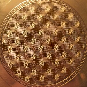

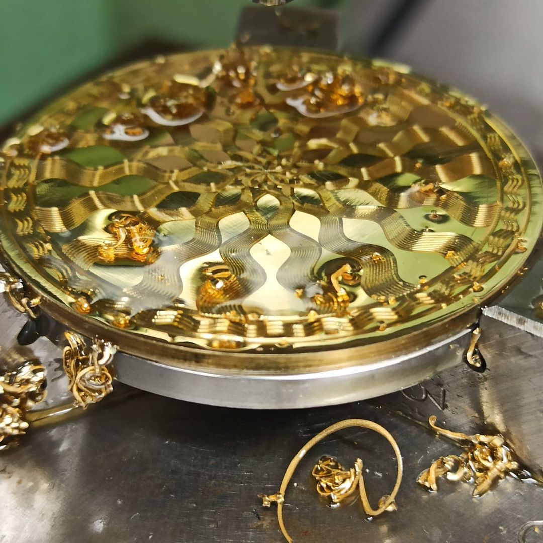

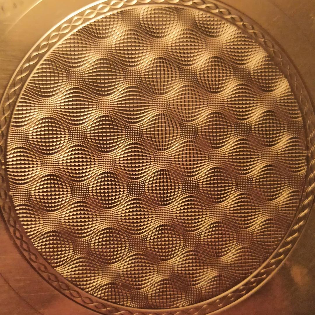

Ещё в стародавние времена привлекло моё внимание гильоше. Дальше "посмотреть" тогда дело не пошло, но сейчас, в процессе обкатки и предварительной сборки системы ЧПУ на базе Mach3 мне подумалось, а почему бы и нет? Все компоненты у меня есть, есть и двухкоординатная платформа токарного станка, комплект серв и электроники. Ну и в инсте есть старый знакомый, который такими опытами занимается.
Рабочее поле совершенно мизерное, 100х200 примерно. Сервы по 400 ватт на оси, 750 на шпинделе, вероятно с редукцией.
Собственно вопросов не так чтоб много, более они касаются создания УП для такой работы. Предполагаю векторный рисунок с переменной толщиной линии как нельзя лучше отражает то, из чего программа должна получиться. И если вопрос по горизонтальным координатам не представляет затруднений, то преобразование ширины линии в глубину резания таки заставляет меня задуматься.
Почему именно резание, а не фрезерование? Да как-то даже и не знаю, резать красивее, чище и результат налицо.
Моё дело такое, "стариковское". Есть постоянная работа, есть свободное время, есть любовь к ЧПУ и мелкой "ювелирке". Равно как и надежда на применение всего этого для возможного заработка. Гильоше, эмаль и всё такое.
Фото из профиля @mikemechanic и ссылка на его профиль, где есть ролики о процессе резания.
161740643_145037554177822_8196663421007351193_n.jpg (2975 просмотров) <a class='original' href='./download/file.php?id=194495&mode=view' target=_blank>Загрузить оригинал (136.75 КБ)</a>
162869987_195328378675008_5635897268412223058_n.jpg (2975 просмотров) <a class='original' href='./download/file.php?id=194496&mode=view' target=_blank>Загрузить оригинал (181.79 КБ)</a>
https://www.instagram.com/mickemechanic/
Вопросы, предложения и критика в любом виде приветствуются.

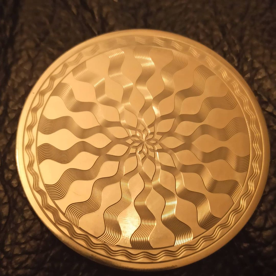

Паттерн из синусоиды.
168472376_951192968959276_4304231970794378608_n.jpg (2806 просмотров) <a class='original' href='./download/file.php?id=194519&mode=view' target=_blank>Загрузить оригинал (298.93 КБ)</a>

Сообщения: 5886
Re: Гравировальный гравировальный. CNC гильоше.
Тоже задумался, точнее давно думал тут попросили "помочь".
Но что-то чем дальше думаю, тем всё мрачнее.
Сходу вижу тыщи механических проблем.
1. Надо как-то изготовить сам поворотный узел для гравера, причем довольно невъедренной жесткости и точности. Есть ощущение, что даже соточное биение в нём (включая заточку) даст кривули на результате вполне ощутимые. Надо, похоже брать какой-то могучий шпиндель и на него через ремень серву с очень малой дискретностью. Чтобы можно было хотя-бы несколько минутную точность достичь. Хотя тут тоже вопрос, как с удержанием этого всего через ремни итп будет работать.
2. Альтернатива - крутить столом, но проблемы приблизительно те-же. По-хорошему нужна и четвертая ось, и поворот инструмента (тогда можно и на объемных вещах что-то делать), но жесткость будет еще хуже.
3. Вообще инструмент заходит в материал чуть ли не на миллиметр, непонятно как оценить необходимую жесткость для такого строгания, что-то мне намекает что если вешать на небольшой чугунный 300кг фрезер, то ерунда получится. Можно в несколько проходов, но радости мало, т.к. в последнем проходе все равно довольно широкую канаву расчищать. Надо конечно попробовать, но всё руки не доходят.
4. К этому всему надо будет потом еще как-то сами граверы изготавливать, причем так, чтобы центр был "прям по центру" иначе фигня будет получаться. Нашел готовую пластину, но она 1.токарная 2.градусов 90, возможно имеет смысл что-то еще поискать канавочного типа.
Строгальная кромка поди еще должна быть не перпендикулярна...
А генерация путей штука такая, в крайнем случае хоть в экселе можно сделать, хоть в самом lcnc, там же есть циклы и вычисления внутри прям. Тут солнышкоб нарезать для начала :)
