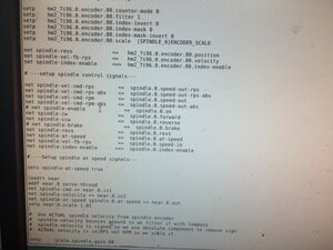

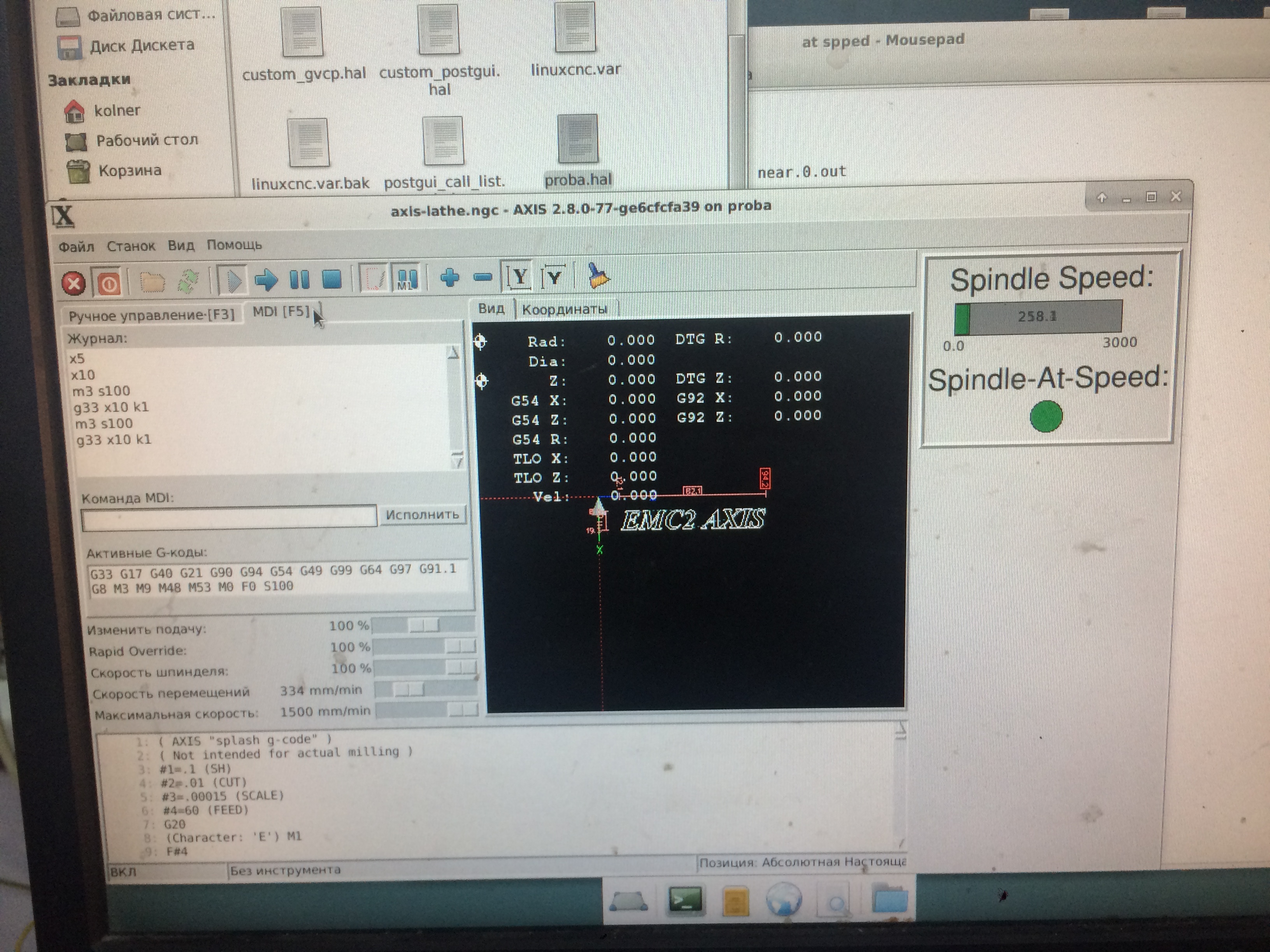

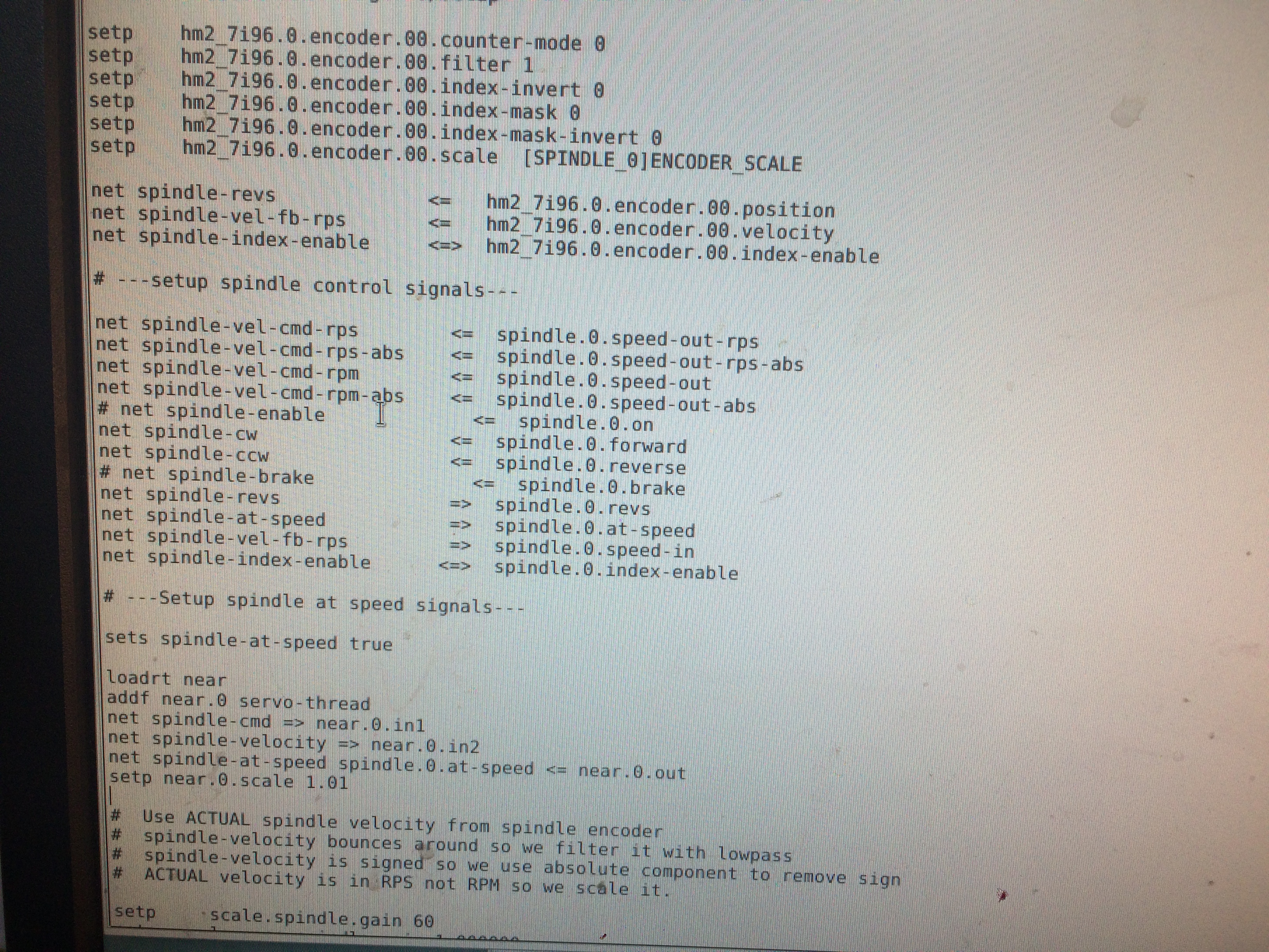

Что дописать в hal для g33?

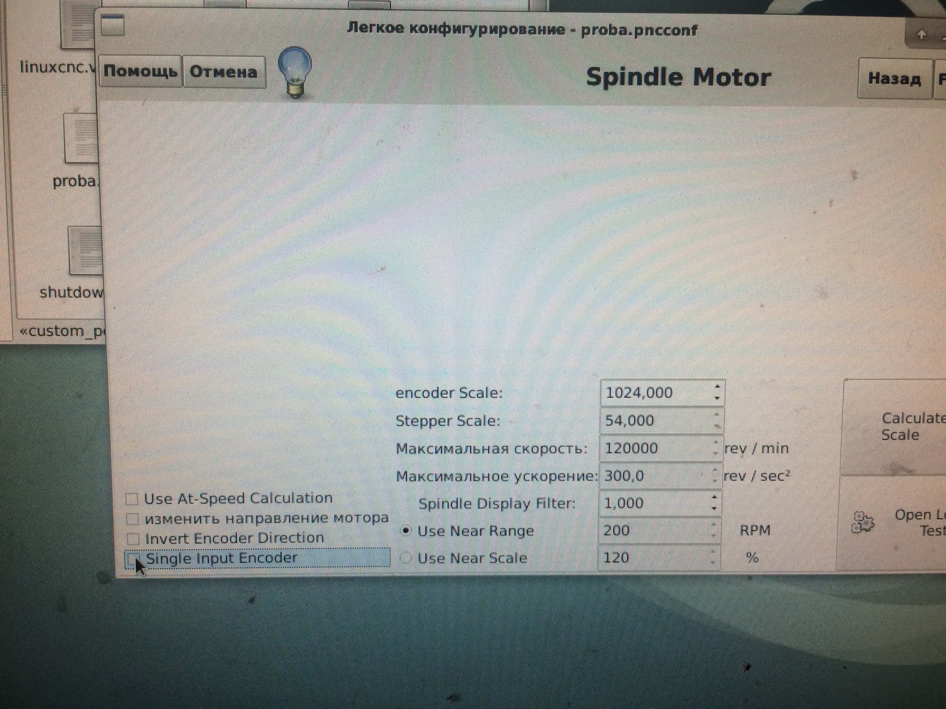

Такой вопрос. Мануал буду изучать, но все равно спрошу. В базе g33 на токарном не хочет работать. У меня конфигурация с pcnconfig. Галочку spindel at speed поставил-ничего не дало.

Прописать энкодер?

Джентельмены. вот добавил я из инструкции в лоб текст который там есть для работы с циклом нарезания резьбы. Предполагаю, что наверное у меня сами названия не совпадают. Но так как не очень понимаю их. Видно по hal что у меня более длинно называются. не понимаю, как точно писать. Пробовал и ставить галочки в pcnconfig что мне предлагается. но ничего тоже не выходит.

а что если посмотреть в halshow правильные названия пинов дял подключенных компонентов? просто для меня это было великим открытием. до этого так же ныкался не зная как правильн опрописать названия пинов
