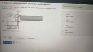

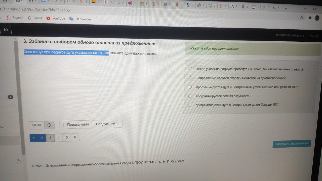

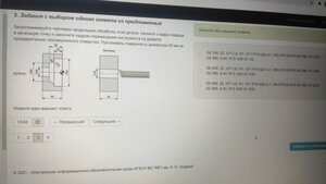

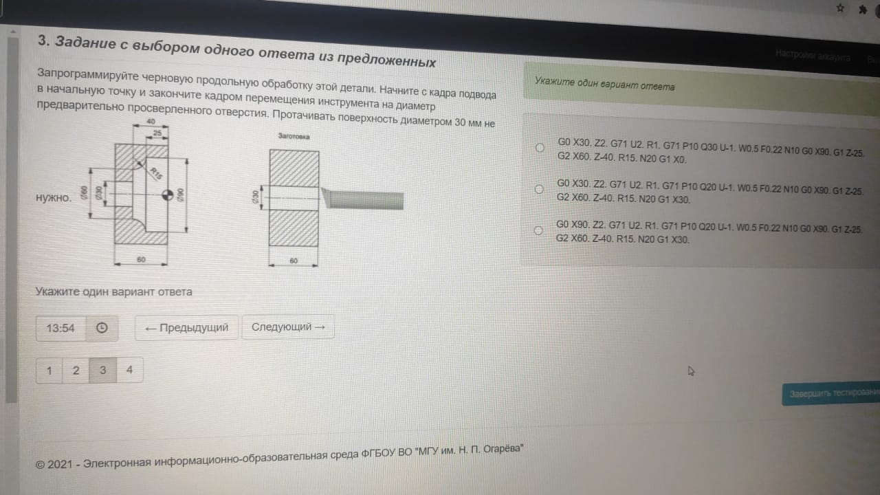

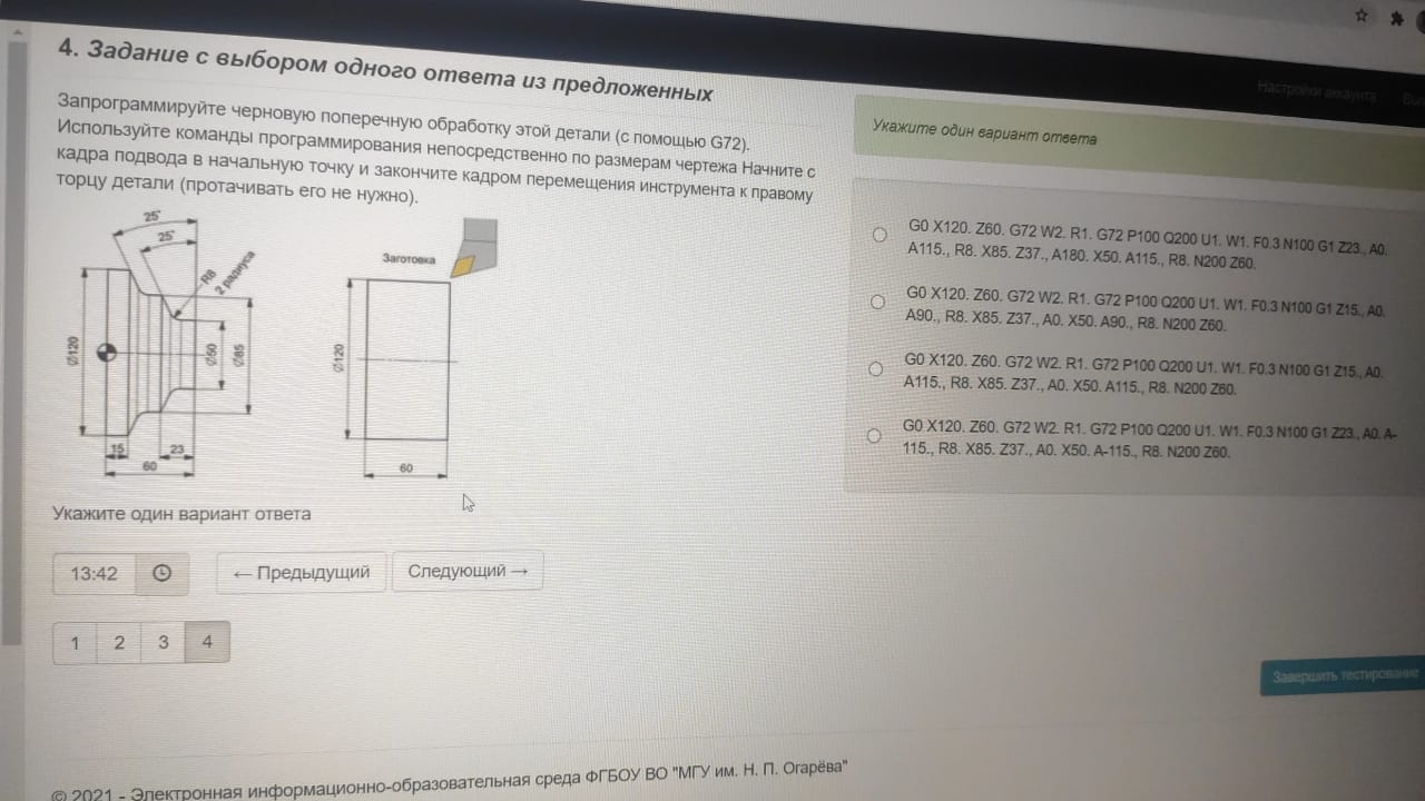

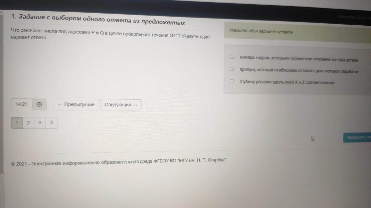

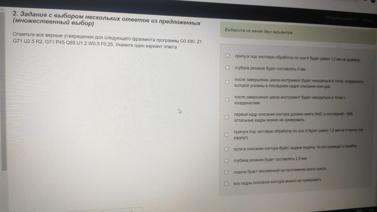

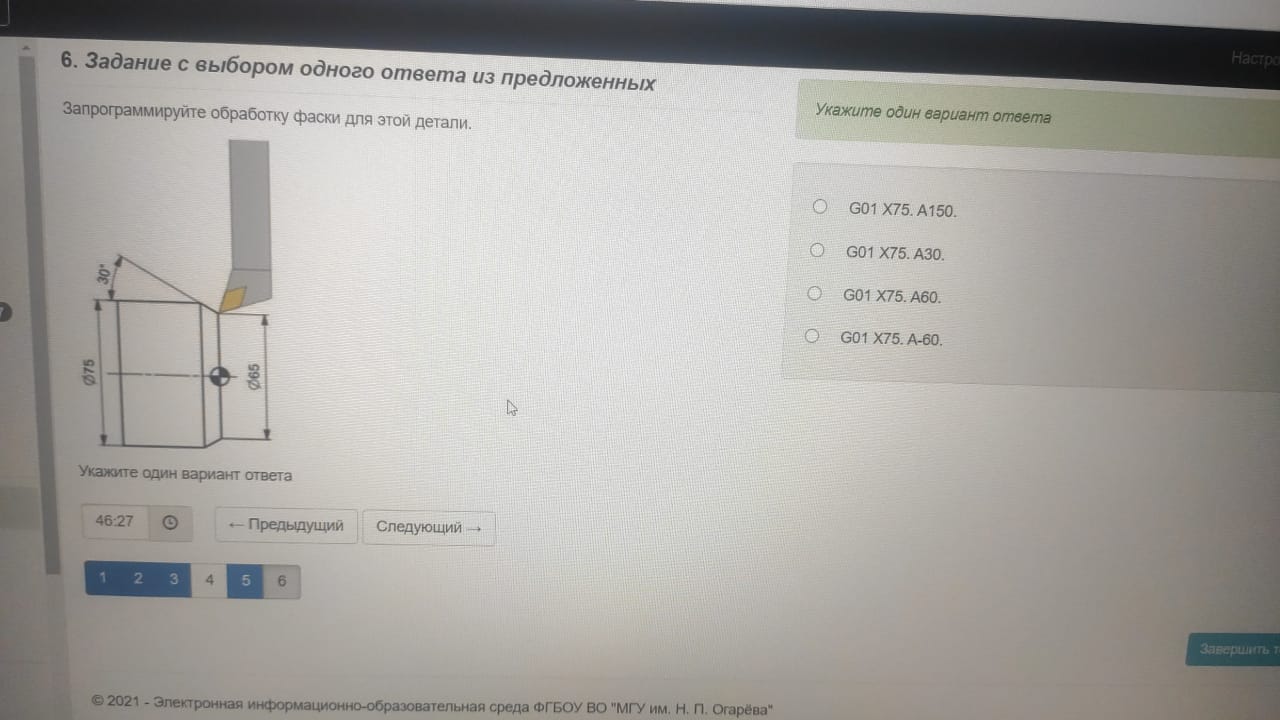

Здравствуйте! Работаю на Fanuc 0i. Пытаюсь что то как-то писать. А тут на днях попросили помочь решить тест по ЧПУ. А я смотрю и не понимаю что за стойка и как на тест ответить,коды какие-то другие. Хочу и сам разобраться теперь и товарищу помочь.
Помогите пожалуйста с тестом, кто понимает в чем тут дело. И какая это стойка? Буду очень вам благодарен!

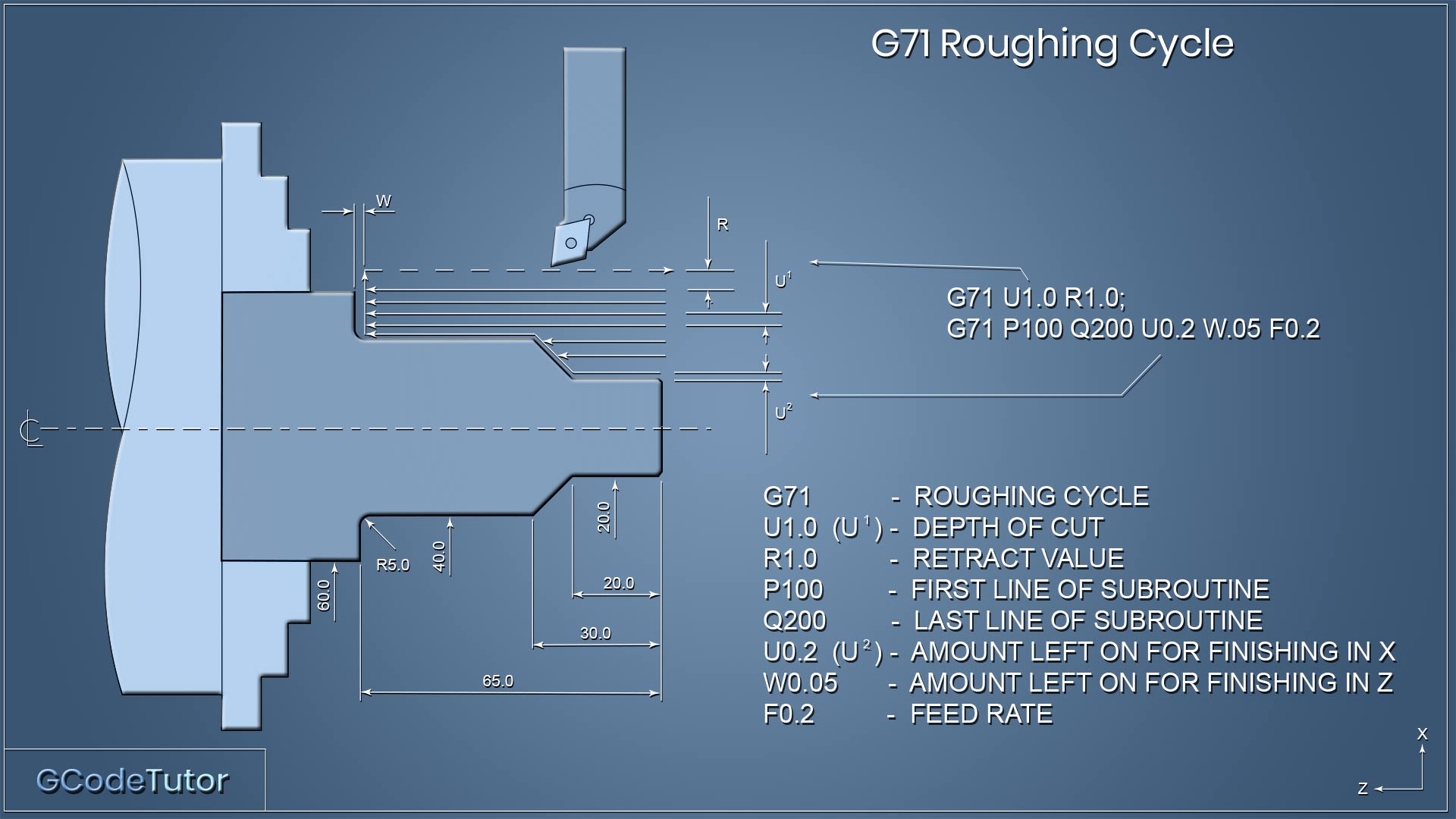

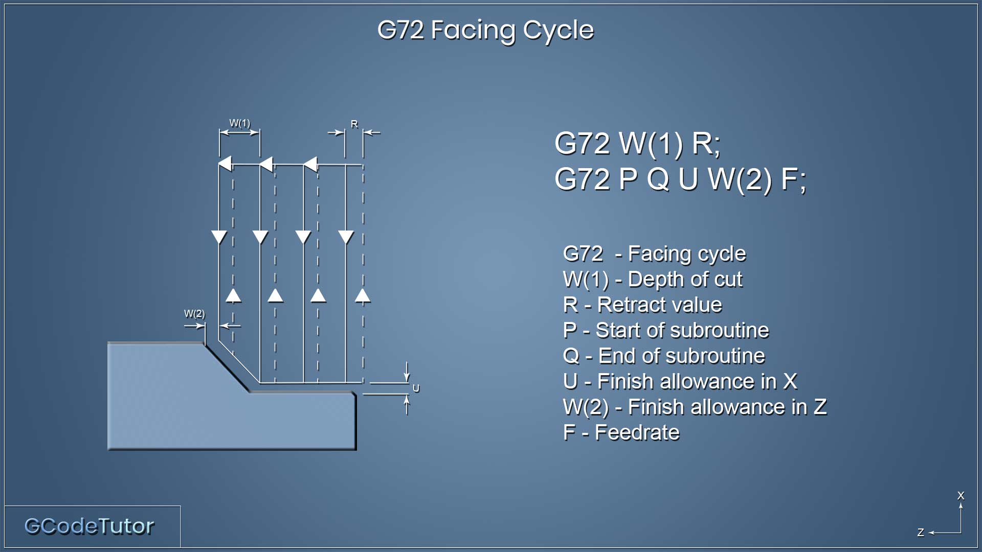

Гугл вам в помощь
