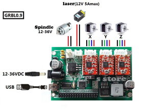

всем здравствуйте. проблема: станок стал сбиваться при работе. визуализация показывает, что процесс в норме, а на самом деле, то шаговик по х, то по у начинает поворачиваться произвольно. в результате фрезеровка пипец.сбиваются координаты. причем при проверке на холостых выполняет все команды четко. менял: шаговик, контроллеры, комп, все болтовые соединения и муфты протянуты- не помогло. причем проги, которые раньше фрезеровал нормально, теперь косячит. заранее благодарен за помощь.

Проверь блок питания.
Нужно точнее описать что такое
povig28 писал(а): ↑ то шаговик по х, то по у начинает поворачиваться произвольно
Может быть пропуск шагов, а может движение без комманды.
Зависит-ли поведение от того, включен-ли шпинденль?

на холостых проверял без шпинделя- все норм, при работе происходит движение без команды- шаговик сам поворачивается на произвольный угол, причем вперед ( и пох и по у), хотя визуализация показывает, что процесс идет нормально.
я читал, что помехи от шпинделя, но я фрезерую 3 года, станок пахал смену без перерыва почти каждый день. все началось с того , что начала пропадать связь с компом .

Добрый вечер! Может я не прав конечно, но мысли мои таковы:
1. Шнур соединения с компом(это я бы точно первое что поменял)
так как за 10 лет работы с печатной техникой, раз в два года, а то и чаще меняю провода подключения!
2. Шпиндель поизносился и стал давать помехи(замена подшипников, если провода простые и их замена на экран)
3. Замена мотора, драйвера, платы и т.д., но вы это уже сделали!
Все таки мне кажется замена провода подключения или платы в компьютере(не знаю как у Вас подключено) решит проблемы, и стоимость не высока, можно попробовать!

шпиндель новый (заменен), шнур тоже менял. осталась только плата.но если бы уверенность была. когда менял шаговик, думал все ок, но потом пришлось менять другое и все надеяося , что всёёёёё. ан нет. так что уверенности нет и в смене платы, а это последнее. или новый станок.

povig28 писал(а): ↑ шпиндель новый (заменен), шнур тоже менял. осталась только плата.но если бы уверенность была. когда менял шаговик, думал все ок, но потом пришлось менять другое и все надеяося , что всёёёёё. ан нет. так что уверенности нет и в смене платы, а это последнее. или новый станок.
И да, а провода экранированные?
https://www.instagram.com/cardmaster_kzn/
https://2482689.ru
Знание проблемы-это 70% её решения!
ЧПУ ФРЕЗЕР, ЛАЗЕР СО2, Производство Дисконтных карт.
iMaks-RS
Сообщения: 1692
Репутация: 205
Настоящее имя: Maks
Откуда: От туда.
Re: помогите со станком cnc1610
Сообщение iMaks-RS »
povig28 писал(а): ↑ но я фрезерую 3 года, станок пахал смену без перерыва почти каждый день
Подкинь блок питания или замени ёмкости, в т.ч. мелкую рядом с шим-контроллером (где-то 47мкф*50В) Обычно срок службы конденсторов (для бытовухи) заложен от 1000 до 5000 часов.
При условии что в трудовом календаре 240 дней в году.. умножаем на 3 и на 8.. получаем почти 5700 часов )))
На попавшей в руки списанной АТС "Меридиан" стояли ёмкости 1998го выпуска с логотипом siemens - оранжевого цвета...
За 20лет с ними ничего не случилось.. лежат выпаянные - ставлю в самоделки.. а то что идёт в шипотреб - больше 3-4 лет не живёт..
calabr
Сообщения: 678
Репутация: 146
Настоящее имя: Calabr
Откуда: Киев
Сообщение calabr »
Раз оси едут только вперед, то это явно помеха на STEP. Иодсевший блок питания тоже может давать такой эффект.
Шпиндель и моторы от одного блока питаются?
Попробуй разнести на разные.
Блок от ноута для моторов сгодится на по-тестить.
Как-то упустил, какие драйвера и плата управления стоят?
Появление проблемы не связано с заменой шпинделя?
iMaks-RS
Сообщения: 1692
Репутация: 205
Настоящее имя: Maks
Откуда: От туда.
Да это известная проблема, описана в уже потухшей ветки про 1610/2418.. Там куча полезной информации..
Если плата "дятла", то может чудить встроенный Дц-Дц, ибо с 24В он делает 14 для питания ШД :idiot: и от этих же 14 запитывается кренка на 5В для питания атмеги. На своём 2418 помехи победил только после того, как разнёс питание ШД и контроллера на отдельные БП и вместо mini-usb поставил разъём DB9 на проводках, но +5В на плату не заводил.
Земля питания МК и силовая ШД общая, и мусор с БП легко может быть источником помех

сегодня проверил БП вместо 24в выдал 23в, моторы вообще не завелись не один. подозревал ранее на кандер. теперь больше уверенности на него. время будет проверю. спб.
povig28
Сообщения: 10
Зарегистрирован: 04 апр 2021, 14:30
Настоящее имя: евгений
Сообщение povig28 »
calabr писал(а): ↑06 апр 2021, 00:41 Раз оси едут только вперед, то это явно помеха на STEP. Иодсевший блок питания тоже может давать такой эффект.

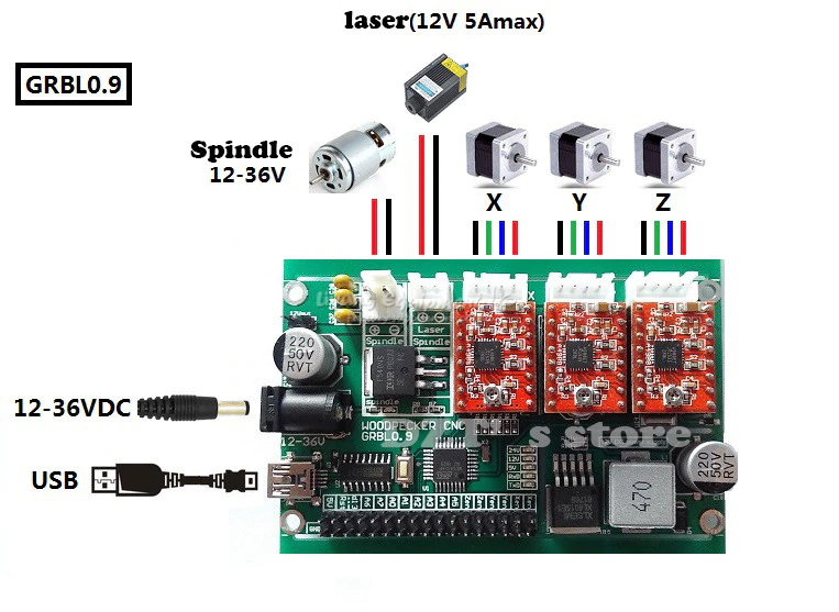

такая хрень стоит, шпиндель не причем (3330 просмотров) <a class='original' href='./download/file.php?id=194282&mode=view' target=_blank>Загрузить оригинал (119.47 КБ)</a>
