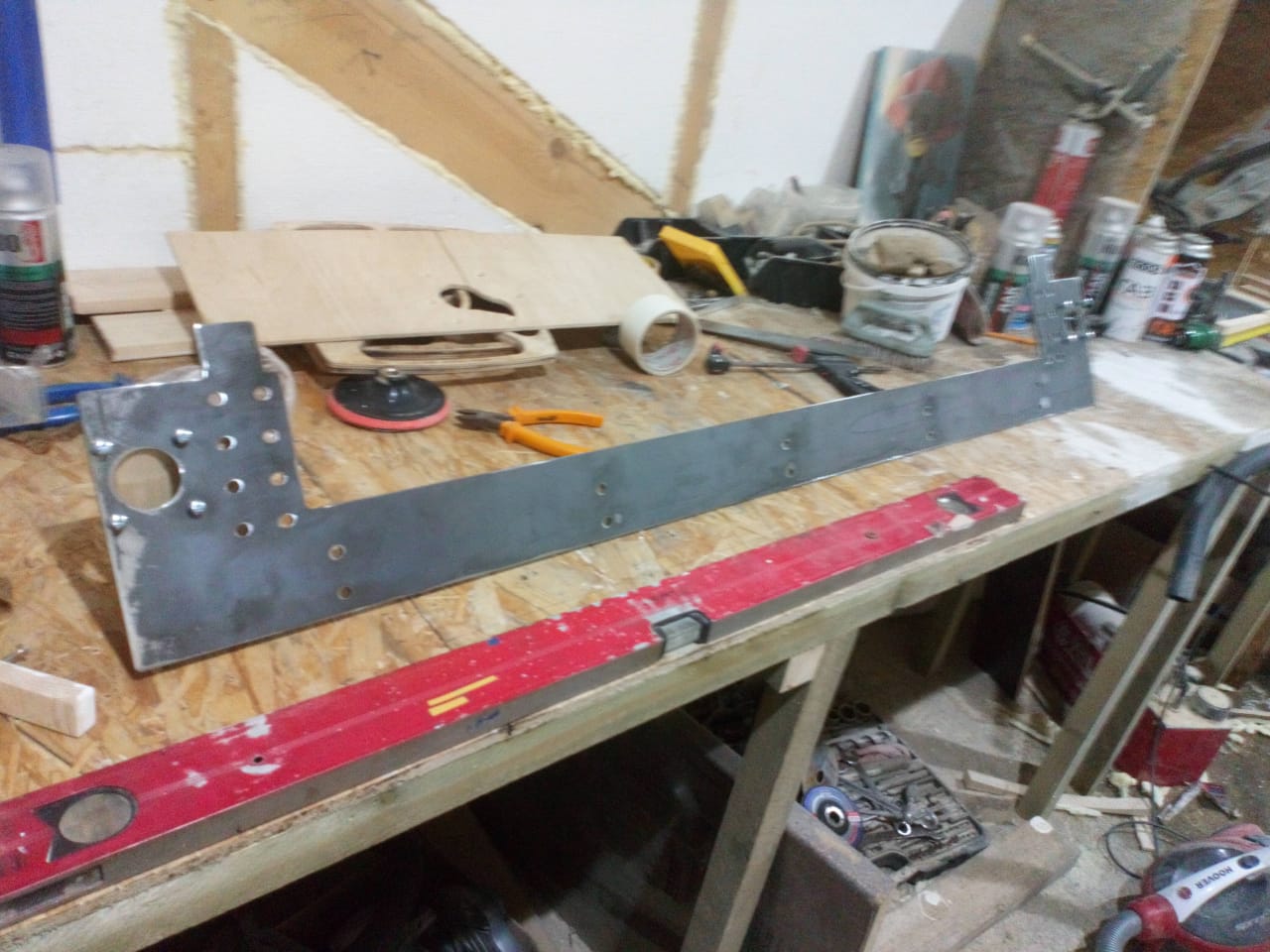

Добрый вечерок всем
И так, я не проектировщик не изобретатель, но люблю проковыряться!
Пока что заказал:
ШВП_1605 (комплект)
- 1500мм - 2шт.
- 1000мм - 1шт.
- 300мм - 1шт.
ШД_57HS11242A4D8, 3 NM, 4.2A - 4 шт.
Драйвер Leadshine M542C, 4.2А - 4шт.
Блок питания S-400W-36V, 11А - 2шт.
Блок питания S-15W-12V, 1.3А - 1шт.
Платку LPT-DPTR1.03 - 1шт.
Цилиндрические рельсы, серия SBR
- 1500мм -2шт.
- 1000мм - 2шт.
- 500мм - 2 шт.
Линейный подшипник SBR16UU - 12шт.
Профиль конструкционный алюминиевый 60х60 и 120х60 (общий метраж 13,5 метра) отрезки пришлось купить!

Добрый день уважаемые, встал вопрос покупки шпинделя и частотника что можете посоветовать?
Пока пригляделся к комплекту от Славы:
В комплекте входит:
1) Водостойкий шпиндель 1.5кВт-ER11 (подшипники H7002C×2, H7000C×2) 1шт.
2) Бесплатный разъём и цанга ER11 - 3.175мм 1 набор
3) Частотный преобразователь Kinda 1.5кВт, 220В, 0-600Гц 1шт.
4) Держатель 80мм 1шт.
5) Погружной насос 1шт.
6) Шланг 5 метров
7) Подарок набор цанг ER11
Работы планирую по раскрою и обработки дерева, пластика. Может еще чего, если потянет станок!
Проект пока только в голове, но хочу купить все ингредиенты, чтоб легче было собирать.
Не оставьте уж без ответа.

ER11 не стоит рассматривать - максимальный размер цанги 7мм, а значит фрезы сможете ставить 6мм и 1/4". Лучше смотреть на шпиндели с ER20 цангами, у них максимальный размер 13мм, а значит любые ходовые фрезы сможете ставить. Ну и в пользу ER20 могу привести еще что у него более толстый вал.
А если использовать 6мм фрезы, то советую обратить внимание на кромочник Макиту. По крайней мере если не гонять 8/5 его, то вполне себе справится.

Ну не водостойкий, а с водяным охлаждением). Берите то же но с ER-16 а лучше 2,2 кВт с ER-20. С ER-20, вы сможете использовать фрезы на 8, 10, 12 мм. которые распространены в продаже, и используются для ручных фрезеров. Не так дороги но для хоббиста совсем не лишние. Макиту или другой ручной фрезер в качестве шпинделя использовать не советую. Имею опыт с крессом. О том что асинхронник имеет больший ресурс чем любой щеточный двигатель говорить смысла нет. Хотя кресс один у меня проработал 6 лет с очень интенсивным использованием (не на чпу). Тут еще заковыка что на макиту или кресс или другой ручник довольно сложно найти комплект цанг на разные диаметры. А на чпу часто используются фрезы разного диаметра (от задач). Ну и что бы не говорили уровень шума играет роль). И когда говорят что воздушный коллекторник шумит меньше чем водный ассинхронник.... Ну не знаю, плетью обуха не перешибешь))).DM_KARDMASTER писал(а): ↑ что можете посоветовать?

Спасибо, я не подумал про размер цанги! Тоже думал про Макиту, выделил для себя: 1. Цена 2. Если потом купить шпиндель, то останется Фрезер. Правильную марку смотрю: Кромочный (триммер) фрезер Makita RT0700C, 710 Вт?nevkon писал(а): ↑01 апр 2021, 11:23 ER11 не стоит рассматривать - максимальный размер цанги 7мм, а значит фрезы сможете ставить 6мм и 1/4". Лучше смотреть на шпиндели с ER20 цангами, у них максимальный размер 13мм, а значит любые ходовые фрезы сможете ставить. Ну и в пользу ER20 могу привести еще что у него более толстый вал.

Да, правильную. У меня такой, но использую ручками. Из плюсов - константная электроника (сложно задушить обороты), цена (которая правда сейчас прилично подросла); из минусов - охлаждение, 2 подшипника, цанги 6мм и 8мм, причем неправильного типа (что впрочем у 6мм цанги не мешает зажимать фрезы без особого биения).DM_KARDMASTER писал(а): ↑ Правильную марку смотрю: Кромочный (триммер) фрезер Makita RT0700C, 710 Вт?

Посмотрел комплектующие, и довольно большое поле для первого станка. В принципе полтора киловатта вам будет достаточно. Всего скорее в шпиндель упираться не будет. Ну если станок не весь будет чугунный))). В ER-11 плохо что нет цанги на 8мм. Фрезы с таким хвостовиком довольно распространены. Первый мой шпиндель был именно ER-11, и то что в него не лез хвостовик на 8, была одна из причин покупки более мощного (но надо учитывать что станок с полем метр на метр весит 800 кило)). Хотя вроде на али сейчас торгуют цангами на 8мм под ER-11. Но нужно узнавать у того кто пользовался такими.DM_KARDMASTER писал(а): ↑ Спасибо, буду
Вместе с тем скажу, что хвостовика на 7мм на легком станке хватит и на раскрой, и тем более на 3д.

Re: Первый ЧПУ 1400х900 по Дереву, цена, сборка, хоббийный
Выше фото, эту делать нарисовал-отдал на лазерную резку.
Все вроде получилось!
Далее нужны швп_рельсы_шд_ чтоб дальше рисовать, боюсь что чертежи могут отличаться от запчастей! Яж дилетант ))
