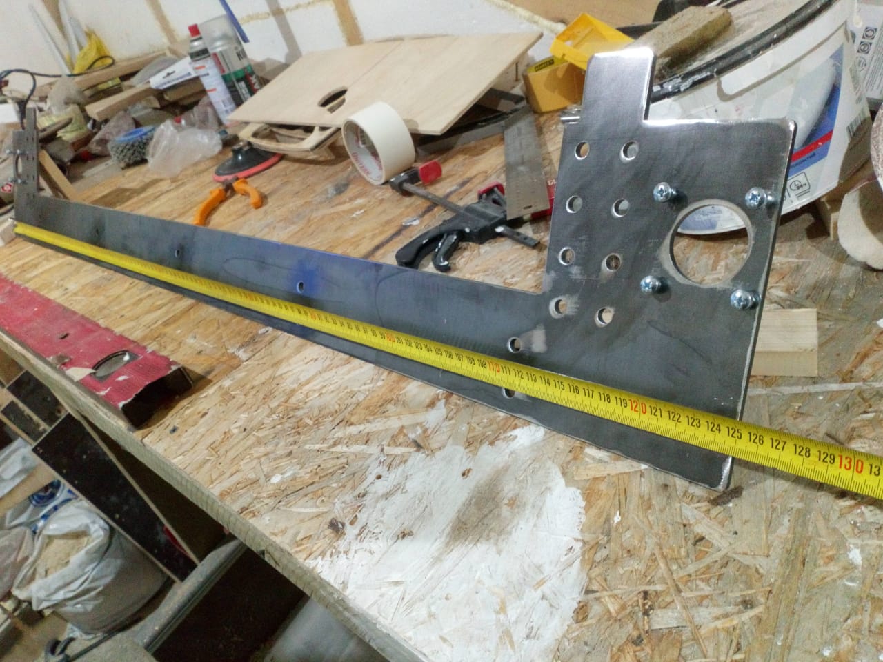

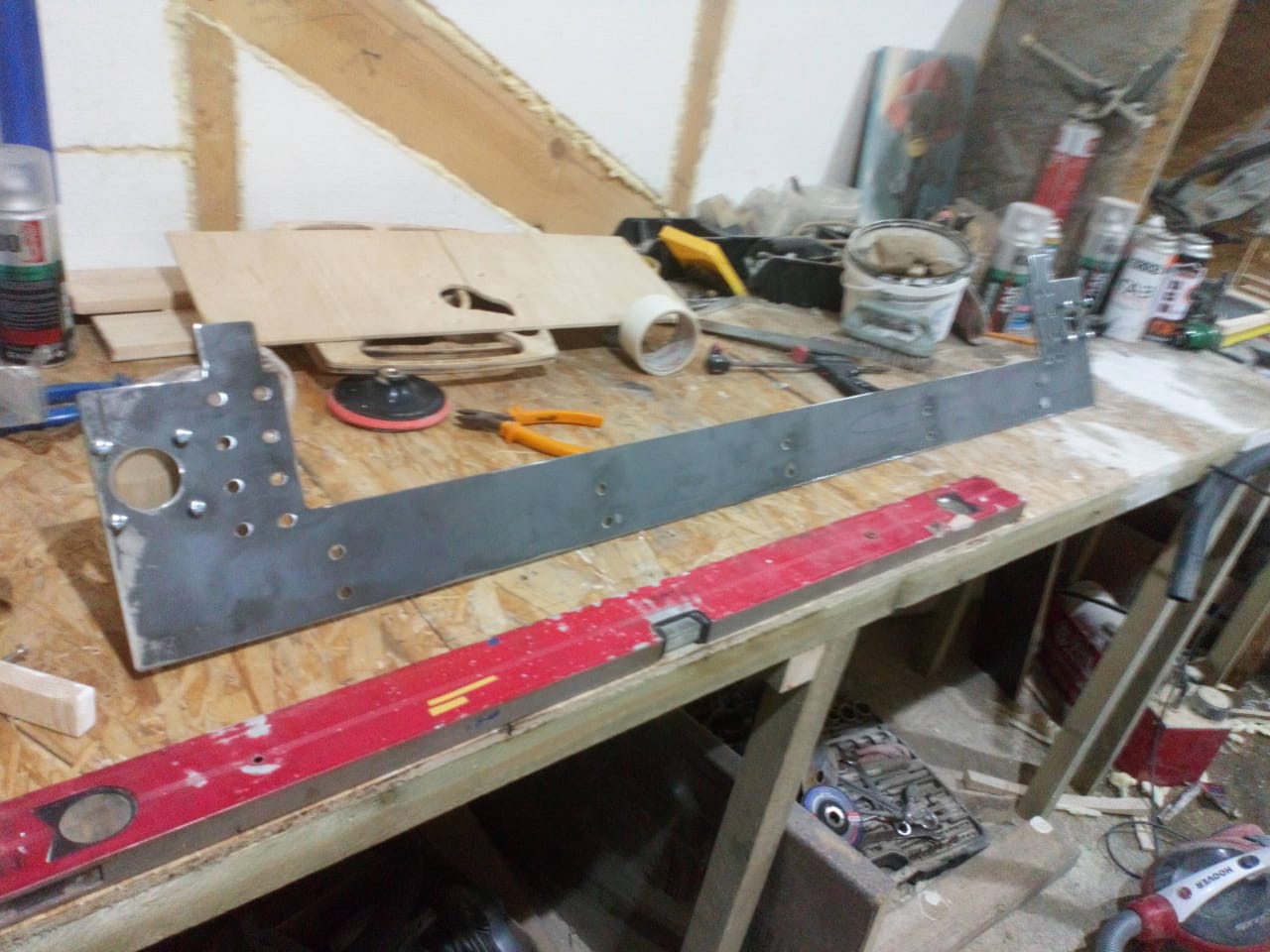

Посмотрел комплектующие, и довольно большое поле для первого станка. В принципе полтора киловатта вам будет достаточно. Всего скорее в шпиндель упираться не будет. Ну если станок не весь будет чугунный))). В ER-11 плохо что нет цанги на 8мм. Фрезы с таким хвостовиком довольно распространены. Первый мой шпиндель был именно ER-11, и то что в него не лез хвостовик на 8, была одна из причин покупки более мощного (но надо учитывать что станок с полем метр на метр весит 800 кило)). Хотя вроде на али сейчас торгуют цангами на 8мм под ER-11. Но нужно узнавать у того кто пользовался такими.
Вместе с тем скажу, что хвостовика на 7мм на легком станке хватит и на раскрой, и тем более на 3д.
Чугун :good: профиль алюминиевый 60х60 и 120х60 + обшит железом 5мм, примерно так хочется! Есть одна деталь сделанная уже на него, вот такая:
WhatsApp Image 2021-03-27 at 18.39.58 (1).jpeg (4117 просмотров) <a class='original' href='./download/file.php?id=194117&sid=8c84d12ed4c88815a1f34187cfecdbf3&mode=view' target=_blank>Загрузить оригинал (169.17 КБ)</a>
за бардак извиняйте :roll:
WhatsApp Image 2021-03-27 at 18.39.58.jpeg (4117 просмотров) <a class='original' href='./download/file.php?id=194118&sid=8c84d12ed4c88815a1f34187cfecdbf3&mode=view' target=_blank>Загрузить оригинал (131.55 КБ)</a>
Пока дальше рисую остальные детальки, решил прикупить все ингредиенты, чтоб не ошибиться с размерами и т.д.

Выше фото, эту делать нарисовал-отдал на лазерную резку.
Все вроде получилось!
Далее нужны швп_рельсы_шд_ чтоб дальше рисовать, боюсь что чертежи могут отличаться от запчастей! Яж дилетант ))
