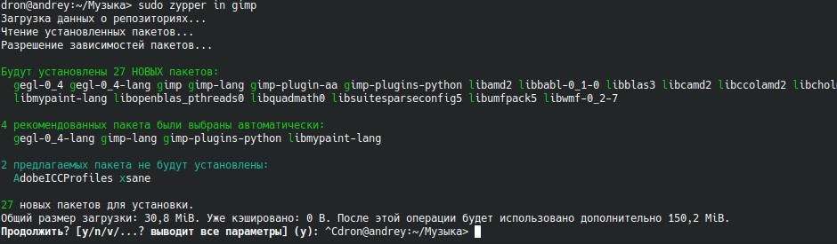

ex71
Сообщения: 743
Репутация: 109
Re: как распространяемый пакет создать?
Сообщение ex71 »
Kost_irk писал(а): ↑ Я так понимаю, в линуксе основная проблема с запуском левых приложений - именно несоответствие системного окружения между компами на которых происходила сборка и запуск.
это зависит от дистрибутива, а не от левости компа. Во-первых есть два вида дистрибутивов: RPM и DEB. Все остальное - производные от них.
Есть основное ядро системы, оно не зависит от окружения библиотек или софта. Собственно дистрибутив это обертка вокруг ядра.
Поставил ты кеды или гном - никакой разницы для ядра не будет. Для софта - да, потому что будет либо GTK либо Qt (библиотеки графики).
Менеджер пакетов это опять же определенный софт с определенными конфигами где лежат либы, а где конфиги.
а в остальном если закинешь библиотеки в нужные места то даже можно тупо пакет собранные для deb запустить в rpm дистрибутивах. Все равно что софт собранный под XP запускать в 7 - косяки могут быть, но работать будет.
Есть build.opensuse.org который позволяет в окружении заданного дистрибутива собрать пакет "в облаке" с твоим кодом и твоими конфигами. На выходе получишь один пакет который будет согласно конфигам требовать для установки нужные пакеты в свое окружение. В итоге, при установке "своего" пакета будешь получать список зависимостей типа:
Screenshot_20210710_002944.jpg (6940 просмотров) <a class='original' href='./download/file.php?id=196581&mode=view' target=_blank>Загрузить оригинал (65.14 КБ)</a>
