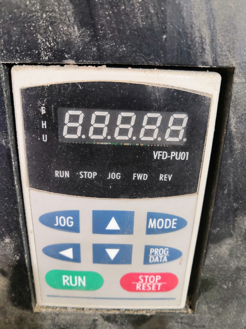

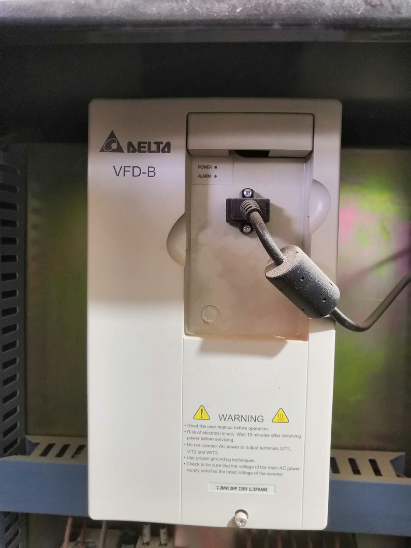

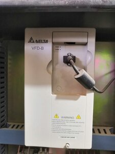

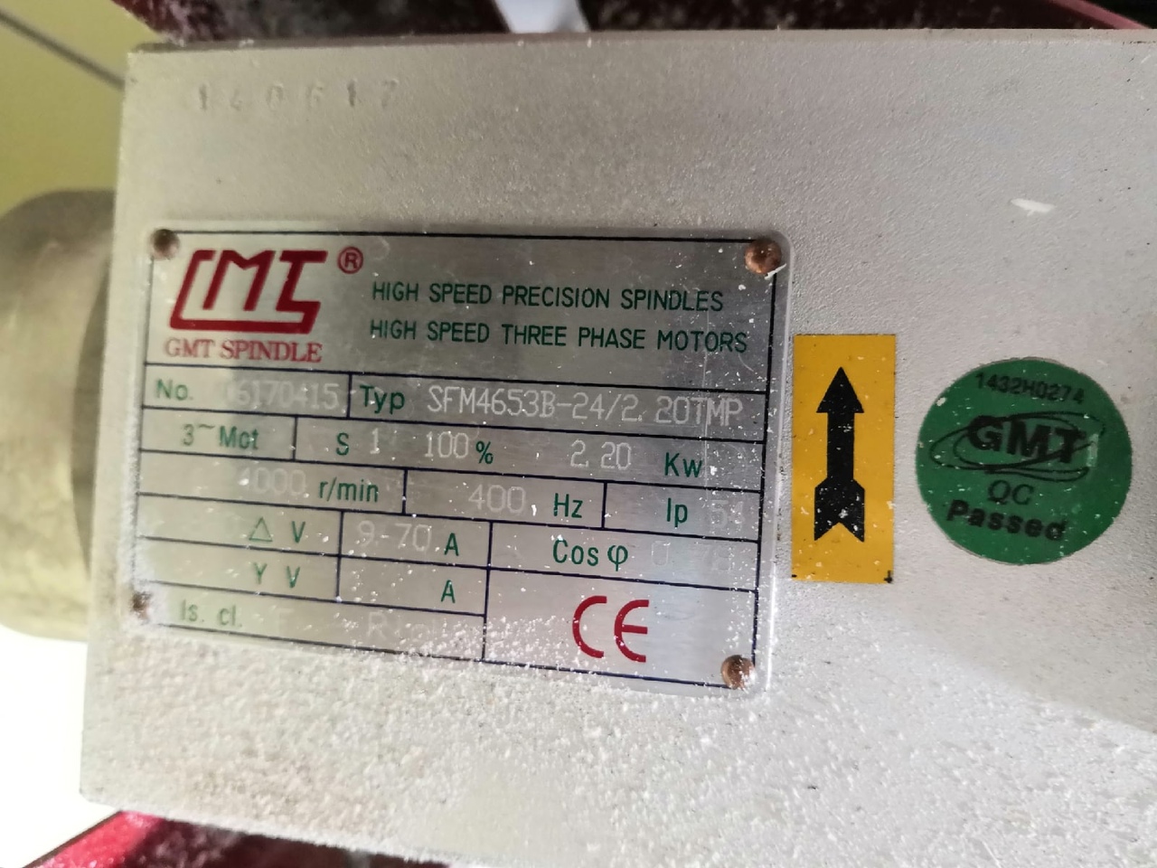

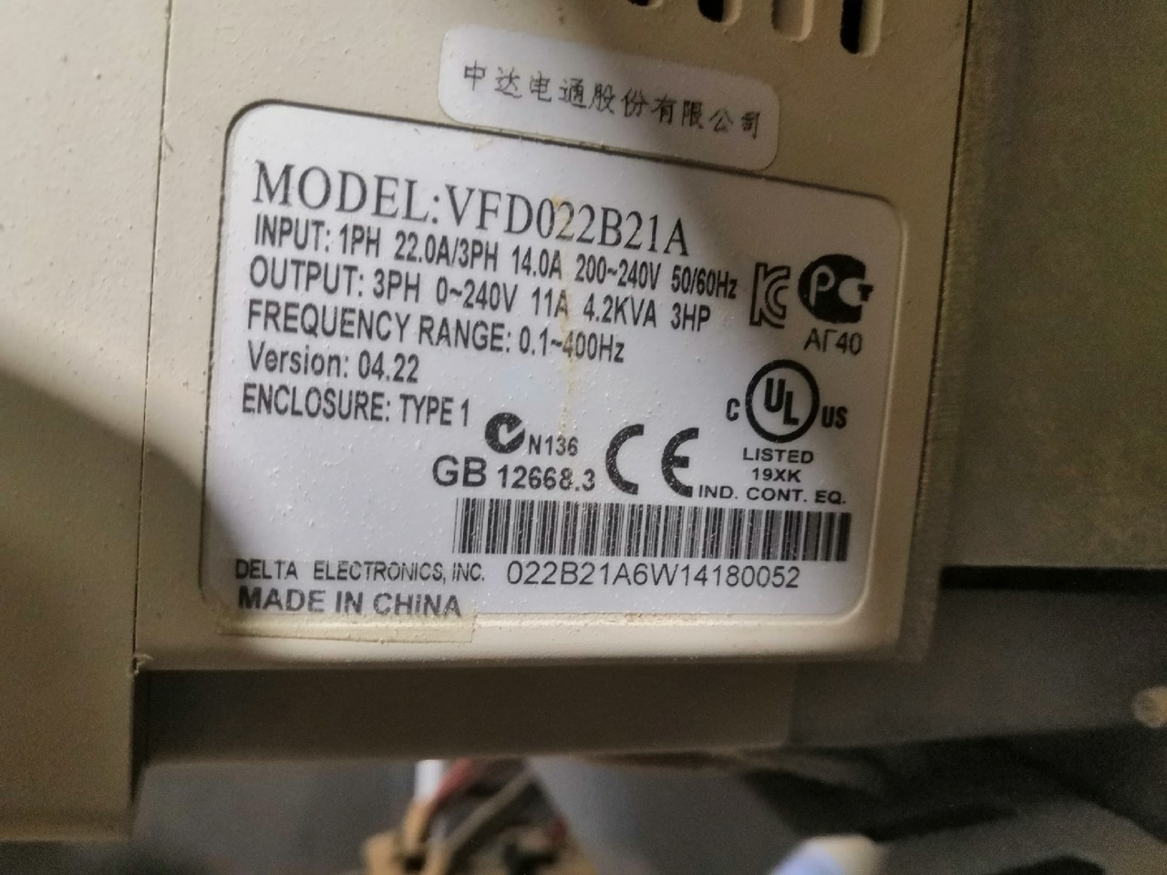

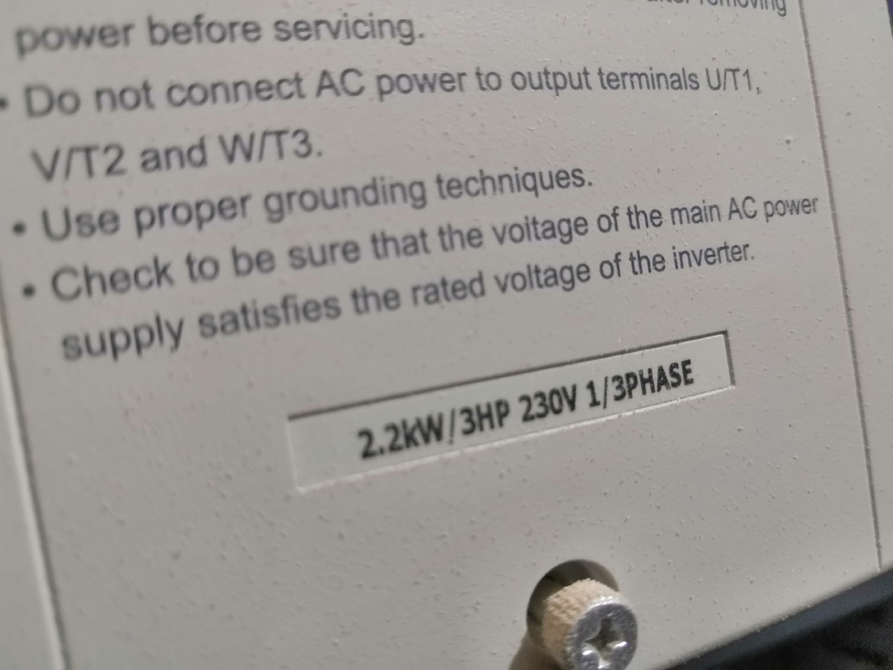

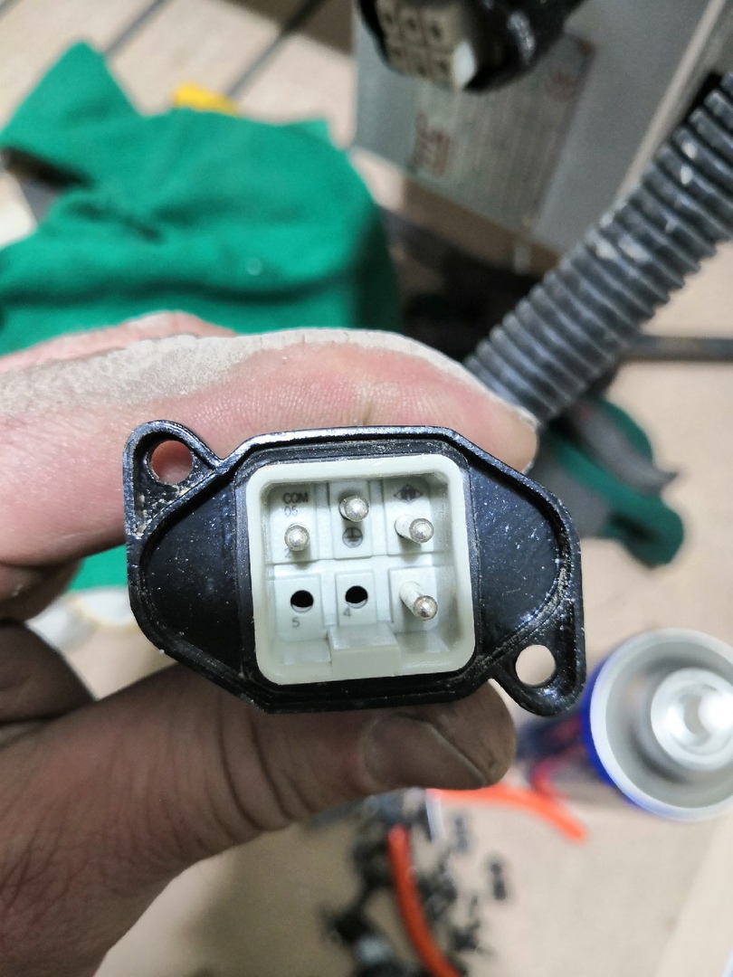

Здравствуйте.
Подскажите на что наименее безболезненно поменять шпиндель (GMT24/2.20tmp)

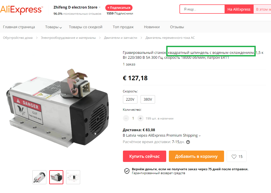

Например : https://aliexpress.ru/item/100500182164 ... 7825616738 Подойдет? И нужно ли потом перенастраивать контроллер?
Спасибо.

Можно! характеристики одинаковые, частотник перенастраивать не придется. ну разве что разъем шпинделя возможно заменить надо будет, его плохо видно...

а есть ли квадратные водяные шпиндели?
Сообщения: 3310
Re: Замена шпинделя
a321 писал(а): 15 мар 2021, 19:31 а есть ли квадратные водяные шпиндели?
А как же, льешь воду из ведра струйкой в воздухозаборник и вуаля :hehehe:
