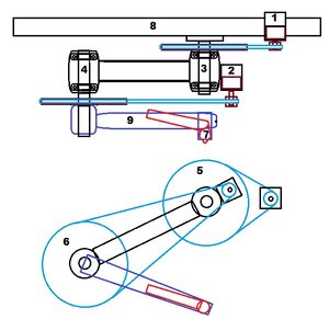

Здравствуйте форумчане!
Хочу предложить для обсуждения нестандартный принцип построения
механики для ЧПУ станка - что-то вроде локтевой руки робота с двумя осями.
Данная схема могла быть применена для плазменной резки металла, лазерных
выжигателей и т.д. Конструкция заметно проще, чем направляющие по двум
осям, масса движущихся частей заметно меньше. Четыре подшипника для двух
шпинделей, два шаговика со встроенными редукторами, которые вращают с понижением
зубчатыми ременными передачами горелку плазмотрона.
Если расстояние между шпинделями будет 53 см, то общий диаметр охвата прожигания
материала будет 212 см. В этот круг вписывается квадрат стороной 150 см, что нам
и нужно. Главный шпиндель вращается до 360 градусов и обратно, второй шпиндель
с горелкой только на 180 и обратно. Получается движение сопла горелки по спирали,
которое может попасть в любую точку нашего квадрата.
Для контроля высоты сопла может быть применена система ТНС. Но нужна
дополнительная управляющая программа.
Я не программист, может кто присоединится к решению такой задачи?
1 - главный шаговик со встроенным редуктором.
2 - второй шаговик для поворота горелки закреплен на шпинделе 3.
3 - Главный шпиндель ось которого закреплена на верхней козловой балке.
4 - второй шпиндель на оси его зубчатый шкив 6 2-го шаговика и горелка.
5 - зубчатый шкив закреплен на корпусе главного шпинделя 3.
8 - верхняя козловая балка с главным шаговиком 1.
9 - поворотная профильная труба с горелкой.

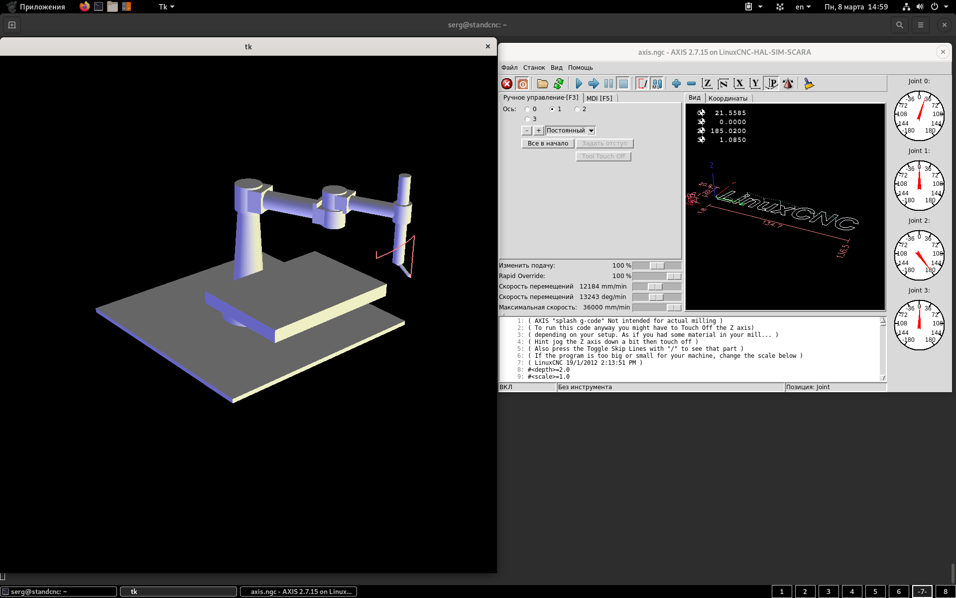

Re: Нестандартная схема механики ЧПУ!
rotanov писал(а): Я не программист, может кто присоединится к решению такой задачи?
Всё уже украдено изобретено до вас:
Снимок экрана от 2021-03-08 14-59-06.png (4120 просмотров) <a class='original' href='./download/file.php?id=193145&mode=view' target=_blank>Загрузить оригинал (155.41 КБ)</a>
rotanov писал(а): Конструкция заметно проще, чем направляющие по двум
Проще, но дороже. Цены на планетарные редукторы с люфтом в ~5" начинаются от 20000 руб., однако при таком люфте точность на плече 2x53см будет хуже чем 0.5 только на редукторах, без учёта жёсткости остальной механики. А цены на волновые редукторы начинаются от ~70000 руб.
Тенгель писал(а): А САМ-ы которые умеют G-код для нестандарной механики готовить ?
Любые, выдающие УП для прямоугольной (декартовой) системы координат. :)
