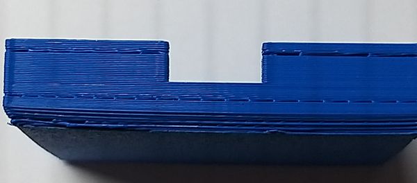

Помогите еще немножко. Странные артефакты появились при печати. Как будто целые слои пропускаются при печати. Что это может быть?
20210311_200333.jpg (15760 просмотров) <a class='original' href='./download/file.php?id=193375&mode=view' target=_blank>Загрузить оригинал (42.18 КБ)</a>
Re: Ender 3Pro + SKR mini v2.0 + 3DTouch = ошибка калибровки
Наверно что-то периодически мешает протяжке пластика.

ALEXX писал(а): ↑11 мар 2021, 20:09 Добрый день!
Изображение (https://disk.yandex.ru/i/QM3M7pKOW6knoA)
Я тут пачку проблем вижу.
Фиолетовая - не правильно отстроена высота от стола и недостаток обдува
Желтая - пропуски экструдера
Красная - высокая скорость и отсутствие linear advance
Зеленая - либо пробка, либо недогрев, либо ось Z.
Но что бы внятно сказать что у вас я не могу прямо так.
Можем начать "с самого начала" и попытаться научится печатать. Если есть желание - пишите сюда, я думаю этот набор нехитрых "тренеровок" поможет многим.
I. Механика и сборка. Это необходимо проверить ОБЯЗАТЕЛЬНО!
1. Сфотографируйте (а лучше видео) гайки оси Z на балке. Возьмите за винт оси Z и подергайте его влево-вправо - он должен немного двигаться, гайка не должна быть "затянута".
2. Проверьте затяжку эксцентриков на колесах балки - они должны пальцем с трудом прокручиваться когда держите балку. Пыль лучше с них убрать
3. Винт оси Z должен быть смазан (литол, любая PFTE без фанатизма) но не засран смазкой. Лучший вариант - выкрутите из муфты винт и отмойте его с мылом в теплой воде, после высушите (тряпкой достаточно) и нанесите смазку тряпкой. Почистите гайку. Соберите. Вообще конечно мой вам совет - купите POM гайку на али или где-нибудь на просторах интернета (я беру тут сразу 2-3 штуки ибо стоят не дорого https://clck.ru/Th5H2) Если поменяете на POM то убираете смазку литолом и смазываете жидкой PFTE смазкой типа "для цепи велосипеда" раз в год "по обещанию".
4. Проверьте что бы стол был на 40-60% от хода винтов прижат. Конечно в идеале нужно еще и стоковые пружины стола сменить на что-то приличное, но не критично это
5. Трубка от экструдера в хотенд должна хорошо быть зафиксирована (там фитинги и блокираторы фитингов должны быть, пришлите фото) и должна быть вставлена до упора. Для этого выньте пластик, уберите блокиратор фитинга, выньте трубку, очень ровно ее обрежьте и вставьте до упора, поставьте блокиратор фитинга на место
6. Снимите сопло и отполируйте его !!!МЯГКИМ!!! образивом. Лучший вариант - прогреть сопло на принтере, взять сначала щетку и очистить сопло горячее. Далее выкрутить его (пока оно горячее) и прожечь (не перегревайте до красна). Потом вымочить в уксусе и закрутить. Нагреть и затянуть. А можно просто сменить сопло как делают все нормальные люди )))))))))))
7. Проверить затяжку винта калибровки экструдера - на пластике должны оставаться еле заметные "отметины" от колеса зацепа. Если они сильно видны - перетянут, нет совсем - недостянут.

Ikbarinov писал(а): ↑13 мар 2021, 08:38 I. Механика и сборка. Это необходимо проверить ОБЯЗАТЕЛЬНО!
Это я сделал. Правильные гайки заказал. Еще едет комплект "дополнительный винт оси Z с мотором".
Ikbarinov писал(а): ↑13 мар 2021, 08:38 4. Проверьте что бы стол был на 40-60% от хода винтов прижат. Конечно в идеале нужно еще и стоковые пружины стола сменить на что-то приличное, но не критично это
6. Снимите сопло и отполируйте его !!!МЯГКИМ!!! абразивом. Лучший вариант - прогреть сопло на принтере, взять сначала щетку и очистить сопло горячее. Далее выкрутить его (пока оно горячее) и прожечь (не перегревайте до красна). Потом вымочить в уксусе и закрутить. Нагреть и затянуть. А можно просто сменить сопло как делают все нормальные люди )))))))))))
Стоковые пружины я уже заменил на более жесткие. Стол сейчас затянут процентов на 90, т.к. я еще подложил под пружины шайбочки.
Трубку хотенда заменил, постарался максимально точно и ровно.
Сопло заменил на очередное из комплекта. D=0.5 мм
Новые сопла заказал. Разные.
Ikbarinov писал(а): ↑13 мар 2021, 08:38 7. Проверить затяжку винта калибровки экструдера - на пластике должны оставаться еле заметные "отметины" от колеса зацепа. Если они сильно видны - перетянут, нет совсем - недостянут.
А вот здесь засада. Я полагаю, что это 50% моих бед. Промерял филамент. И офигел! D прутка от 1.5 до 1.65. Да еще и не круглый. Поэтому экструдер его и не может толком удержать. Да еще и перехлестывается на бобине постоянно. Вчера весь день читал про филаменты. Понял насколько это важно. Сейчас пытаюсь выбрать фирму с нормальным качеством и не очень дорогую. Вы советуете FDPLAST?
Да, экструдер тоже едет. Пока заказывать BMG Aero целиком не буду. Как "жаба" отпустит. Хотя он мне очень понравился.
Ikbarinov писал(а): ↑13 мар 2021, 08:38 II Настройки
1. Смотрим видео Соркина про калибровку шагов экструдера. Это не сложно. Хотя бы шаги откалибруйте сначала.
2. Печатаем температурную башню. То же по видео Соркина. Калибруем температуру пластика и ретракты
Это я тоже сделал. Еще понял, что температура хотенда сильно зависит от филамента. Нужно проверять. Вот сегодня белый PLA от Cactus при 210 совершенно не работал. Добавил до 225, дело пошло. https://disk.yandex.ru/i/v7zpfkt_kU4eCQ
Ikbarinov писал(а): ↑13 мар 2021, 08:38 5. Если это АБС, вы печатаете на стекле - то 3д клей, если PLA/PETG то клей-карандаш типа ErickCrause на стекло - достаточно
У меня штатный магнитный стол держит нормально. Учусь именно на нем, бедняжке. Заметил, что прилипание очень зависит от высоты первого слоя. Варьирую от 0.2 до 0.15 мм. И ставлю поток и ширину по 120-140%.
В комплекте еще есть стеклянный стол от Creality. Его портить пока жалко.
Ikbarinov писал(а): ↑13 мар 2021, 08:38 4. Попробуйте напечатать сначала кубик 10х10х50 - в 2 стенки без заполнения
6. Настройки печати пластика сюда - стол, ширина первой линии, скорости печати внешних, общую
7. Да, какой слайсер? Выкидывайте - переходите на PruaSlicer - видео у Соркина, заодно и понятно почему переходить на него
Этому посвящу выходные. :D
Мне никак не дается настройка стола. Что-то я делаю неправильно. Вообще не могу понять Z-offset. Его принцип.
Я делаю так:
- паркую оси в 0;
- регулирую стол по углам несколько раз по бумажке (получаем зазор около 0.2). Правильно?
- середину стола тоже подравниваю подкладывая фольгу;
- а что дальше?
Инструкций по регулировке Z-Offset много. Но никто не объясняет зачем он нужен.
И как применить датчик стола 3D-Touch. Ну отработал он по 25 точкам. А дальше что?
