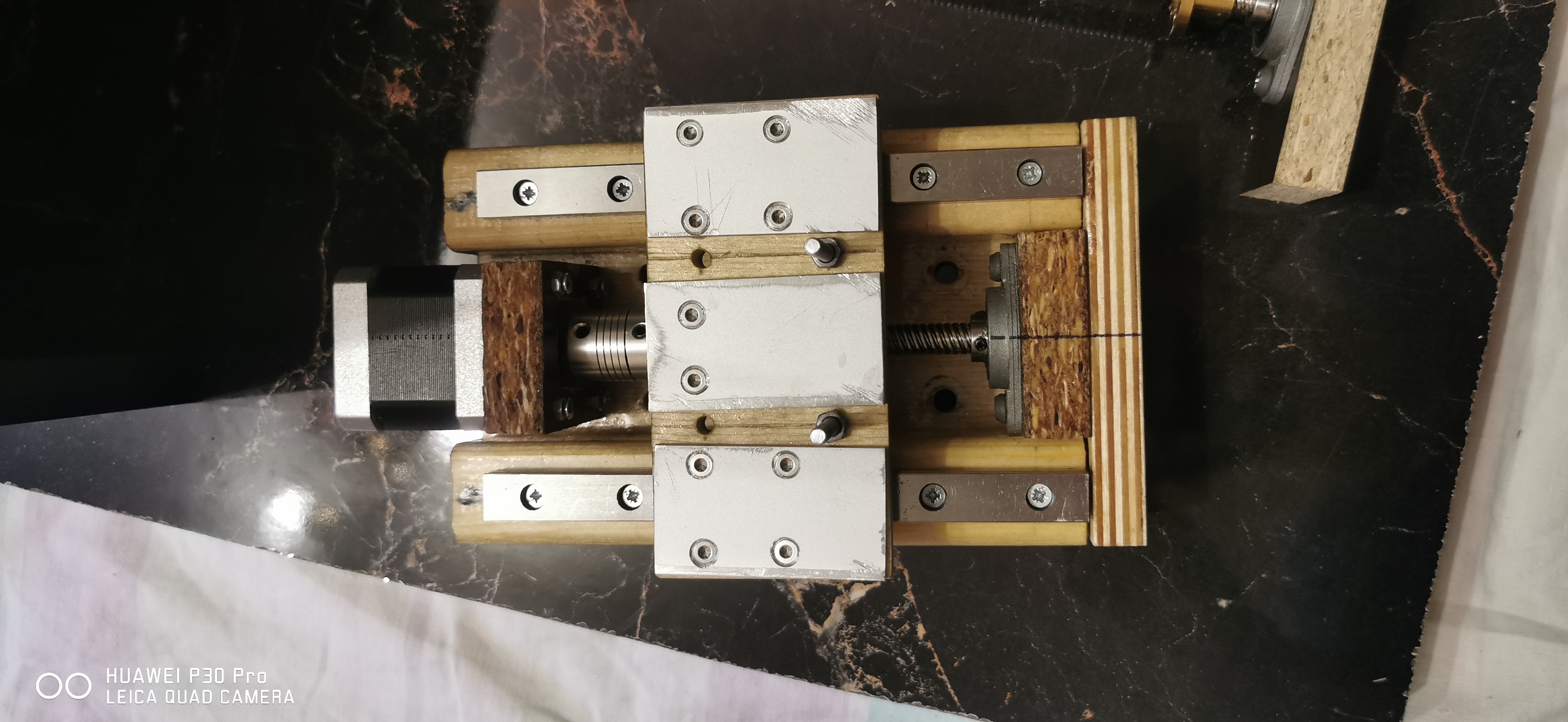

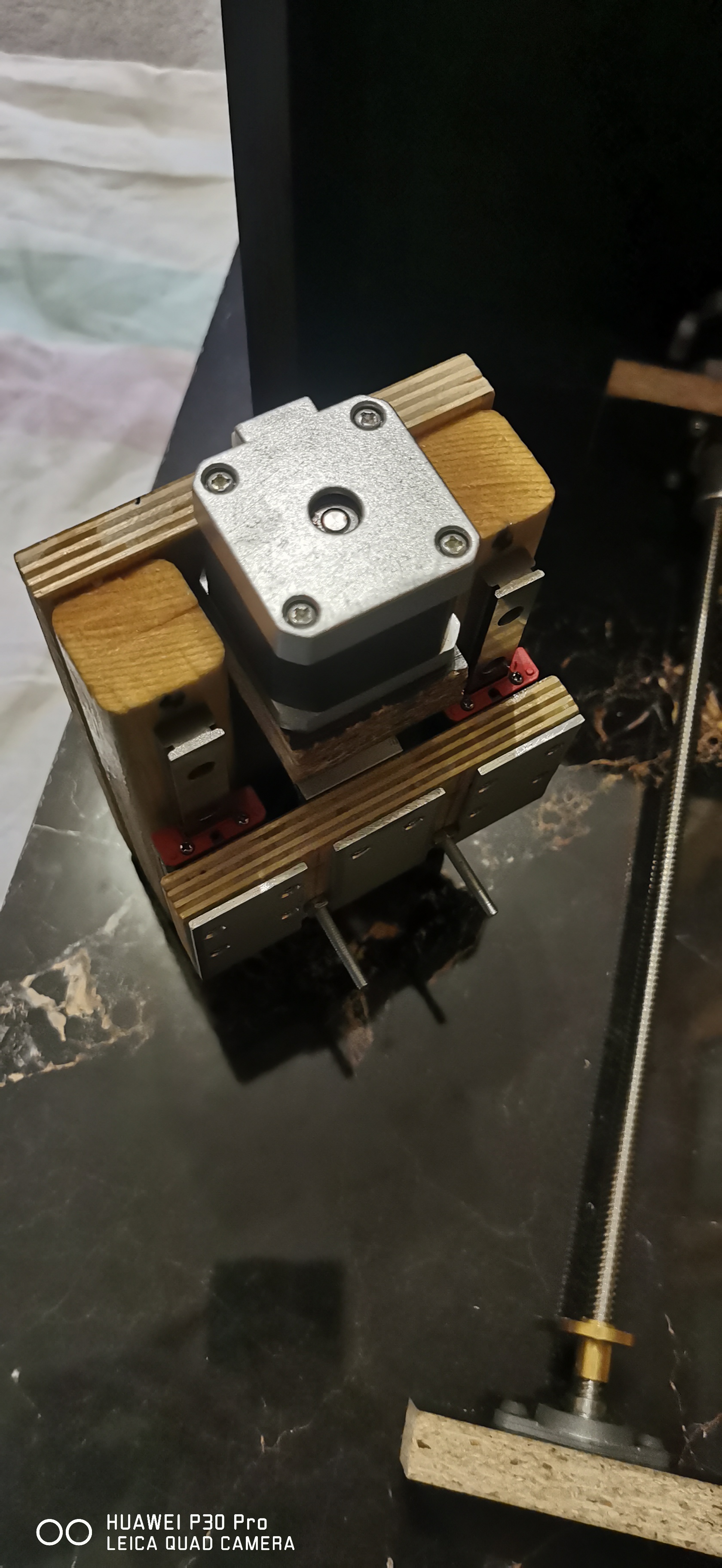

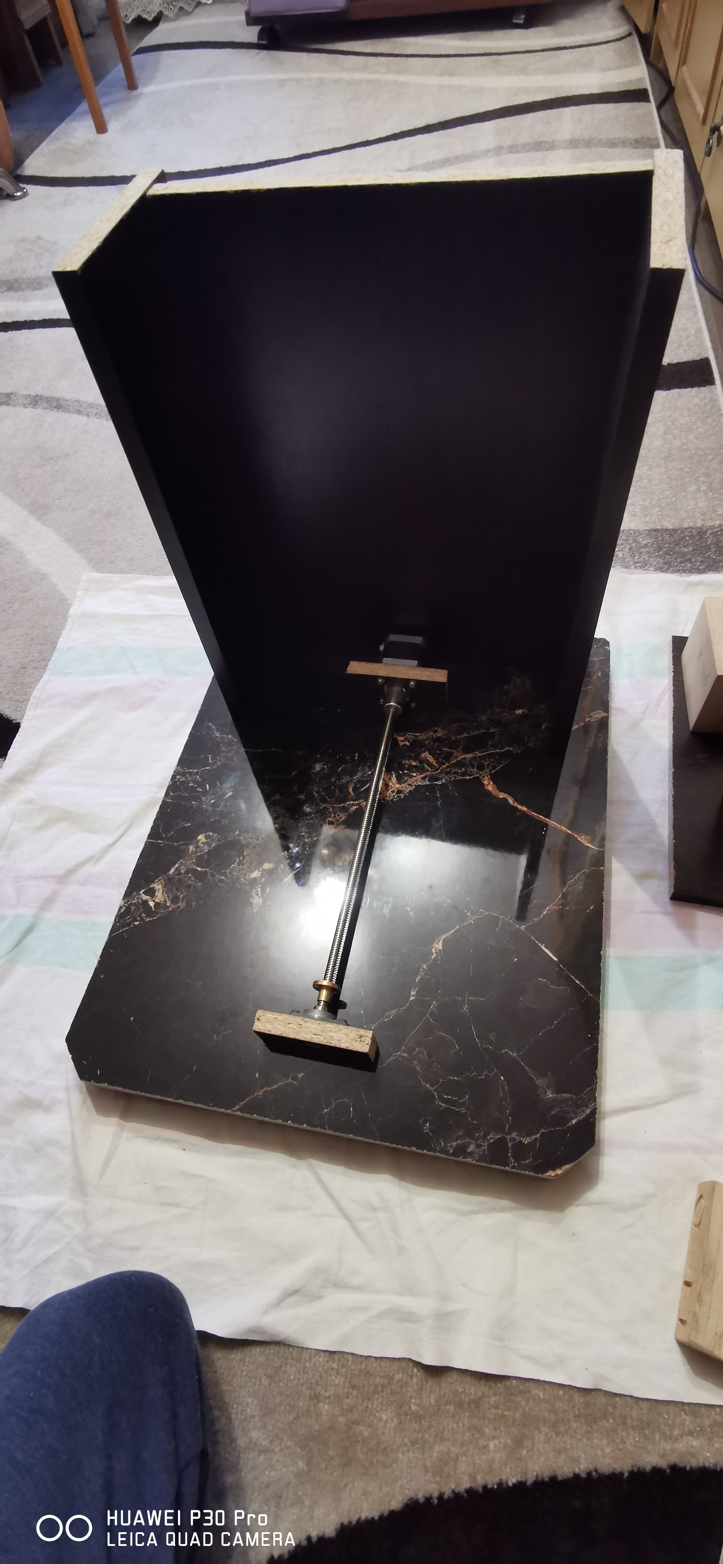

Доброго всем времени суток.
И так. В теме чпу я относительно недавно.
Чуть меньше года, если быть точнее.
Первые два станка были собраны из лдсп на мебельных шариковых направляющих.
Качество работы на этих направляющих меня категорически не устраивало. Но, расценивал это как опыт.
Теперь решил собирать на рельсах.
Рельсы mgn (Китай).
Станок на фото в теории будет следующим:

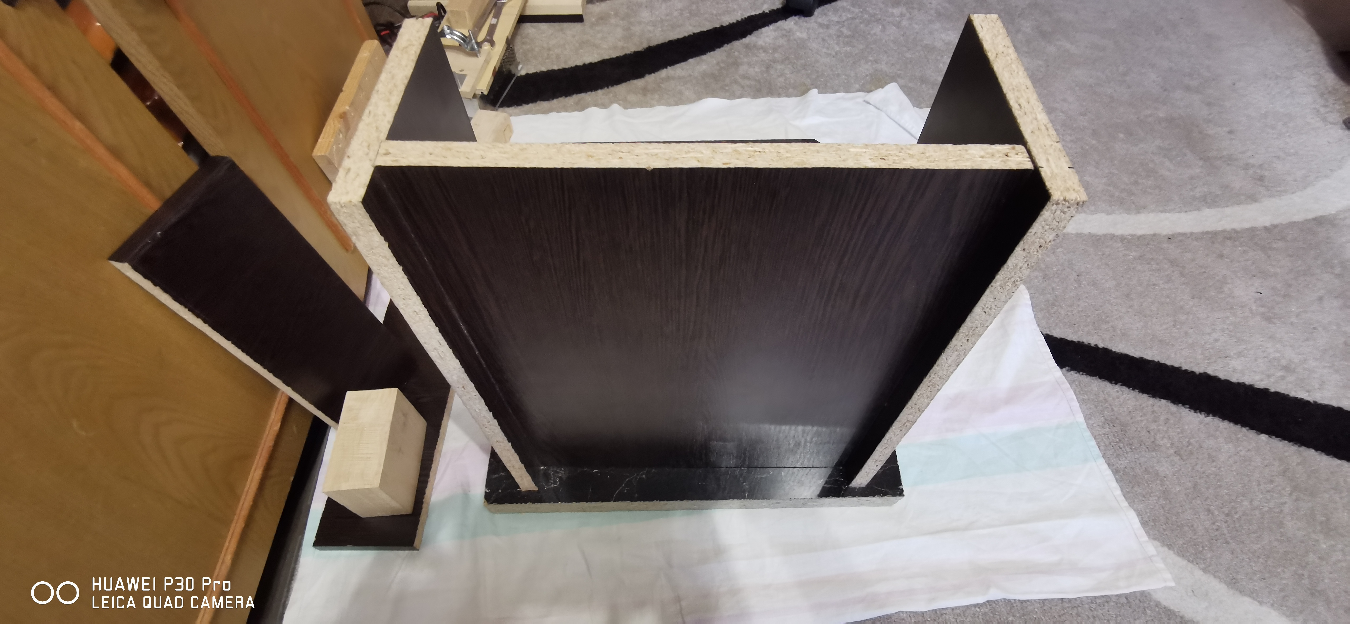

Станина - отрезок столешницы. Толщина 38мм. Размер старины 400х500мм.
Неподвижный портал. Лдсп, 18мм. Высота портала на данный момент не конечна, будет ниже.
Рабочее поле 200х200мм.
Портал крепится к станине на 7мм конфирматы(евро винт, он же мебельная стяжка). Держит жёстко.
В окончательном варианте боковые стенки портала будут двойными. Моё имхо - это добавит жёсткости при боковых нагрузках.

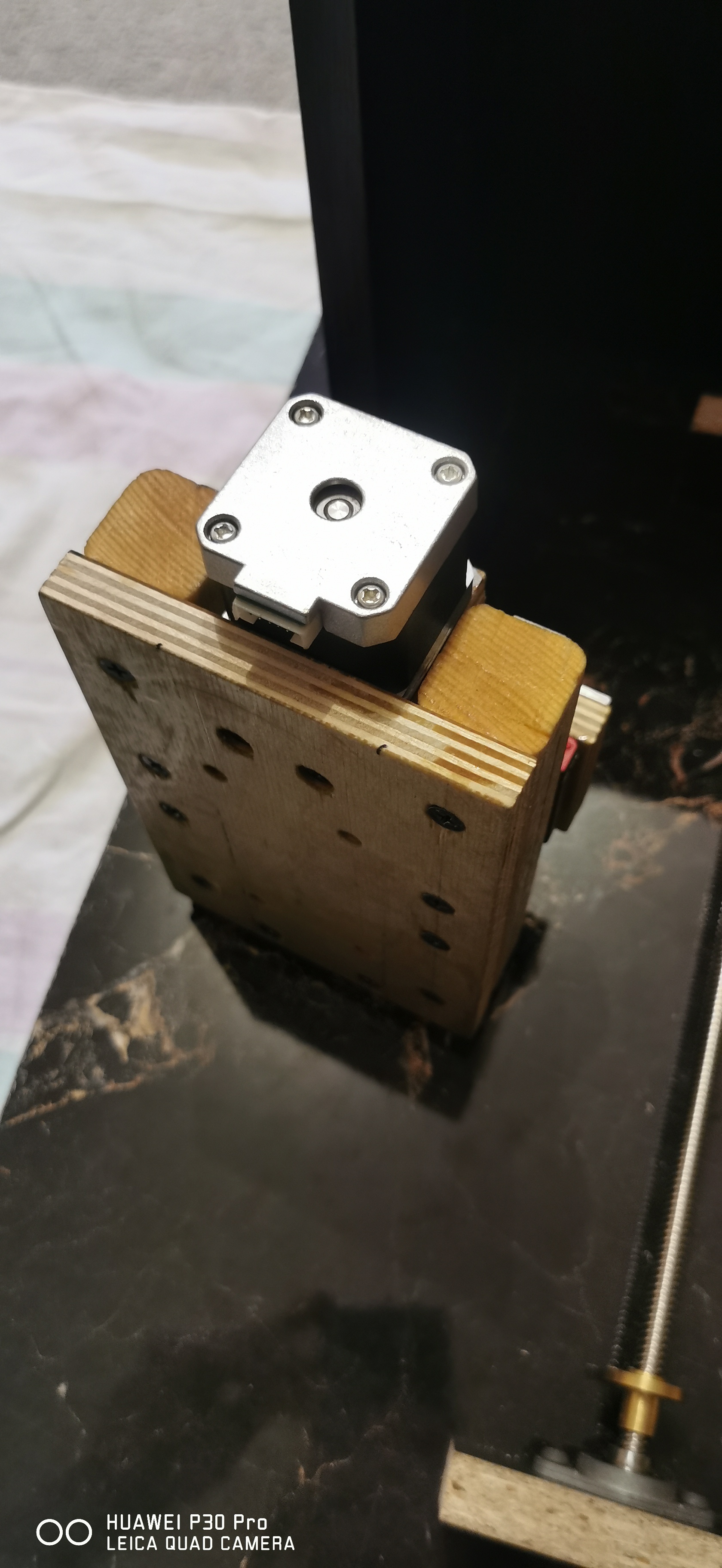

Ось z - фанера 12мм.
Ход по оси Z 60мм. Соответственно максимальная высота заготовки тоже 60мм.
Теперь кинематика.
Шаговые моторы nema17.
Ходовые винты с шагом 2мм, латунные гайки.
Рельсы оси Z - mgn12 150мм.(с запасом на будущее).
Ось y - рельсы mgn9 350мм.
Ось x - рельсы mgn12 300мм.
По поводу шпинделя ещё не решил.
Рассматриваю вариант бк мотора.
Прошу дать адекватную оценку, а также возможные советы.
"умные" мысли, по типу того, что дерево не вариант, это будет не станок. Лучше делать из металла - алюминий, сталь и т.д. не принимаются. Я и так это знаю. Тойота тоже лучше автоваза, но кто-то покупает одно, а кто-то другое.
Во-первых, алюминий выходит дороже.
Во-вторых, у меня недостаточный парк инструментов для обработки металла.

Для работы со сталью достаточно болгарки и дрели ;) У любого мастеровитого мужика этот набор есть. А если вдруг покажется, что обработать сталь под посадочные рельс - это сложно, сажаем рельсы и каретки на тонкий слой эпоксидки/шпатлёвки.
У меня опыт 5-ти переделок станка из фанеры. Профильные направляющие от фанеры не спасают. Какую бы мега жесткую конструкцию ты ни придумал из фанеры, всё будет плавать. Проверено на себе. Обычные стальные пластинки, профильные трубки и уголки реально творят чудеса :freak:

"Плавать" будет это все.. из ЛДСП мелкие детали не стоит делать, раз уж не переубедить) тем более без кромки. Оно как губка воду впитывает... Конфирмат это стяжка! Стяжки не используют без фиксируещего элемента, в данном случае это шкант.
Шкант присадить точно не проще чем в профиле отверстие просверлить. Если есть столешки и лдсп, поди алюминиевый профиль есть, фасадный или от шкафов + обрезки акриловых столешек и компакт плиты. Вот это годный материал! Шаблоны, подошвы на фрезер с таких делал и работают как часы.

Скажем честно, заказав алюминиевый профиль с нарезкой в размер, инструментов то особо и не понадобится, а вот геморроя поубавится в разы. Да, понимаю что алюминий дороже. Но переделывать потом - еще дороже. Если фанера, нормально вскрытая лаком, еще куда ни шло, то ЛДСП - это совсем зашквар.
Второй момент, это винт. Сам собрал из профиля, думал трапеция 2 мм будет вполне вариантом - на самом деле это так только первое время, изнашивается винт неравномерно, и использование гайки с компенсацией люфта (по сути это две гайки, жестко закрепленных относительно друг друга, никаких пружинок) уже не совсем спасает. В середине поля стал появляться люфт, внутренний перфекционист стал негодовать и требовать ШВП. Если люфт в десятку спустя какое то время в этом узле критичен, то сразу проще делать на ШВП, если нет - сразу рисовать с реализацией компенсации люфта в гайках. Одиночная гайка - это люфт из коробки вплоть до 2-3 десяток, как повезет.
Что по поводу управления всем этим добром ? Шпиндель, если БК, будет стоить в районе 10к, тогда не ясно, почему на станине экономия, а тут так густо мажем - шпиндель то поменять и дешевле и проще, логичнее экономить на нем, и для первого времени попользовать простенький коллекторник.
