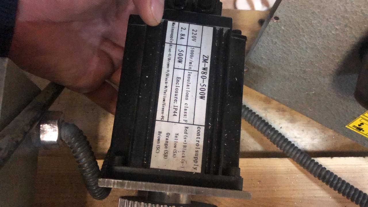

Доброго дня. Случился конфуз, погорел драйвер на маленьком китайском фрезере. Может ли кто подсказать, какой можно подобрать драйвер на замену, оригинальные даже по названию не гуглятся.
WhatsApp Image 2021-02-01 at 18.03.54.jpeg (1380 просмотров) <a class='original' href='./download/file.php?id=191876&mode=view' target=_blank>Загрузить оригинал (92.82 КБ)</a>

день добрый. скорее всего чтото вроде https://instanko-trade.ru/product/mod-x ... ya-stanka/ подойдет. можно у там же и уточнить, они таки станочки продают

Я у него брал один, наименование отличалось на одну букву в конце, двигатель работал рывками, неравномерные обороты. Пришлось вернуть.

возможно проблема с двигателем - датчики холла (вот те самые выходы SA SB SC) проверить? как раз из-за них обороты и могут скакать.
PS: а с родным контрллером что случилось?

Станок пришел не исправный, я наверное отложу пока поиски на этот двигатель, а поставлю новый комплект с али. Если есть надежный проверенный комплект, то буду признателен подсказке.
