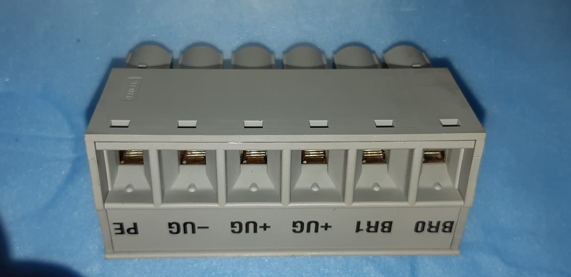

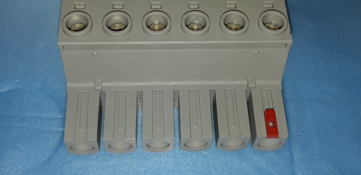

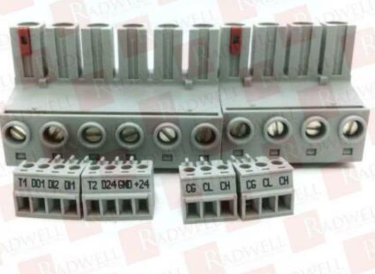

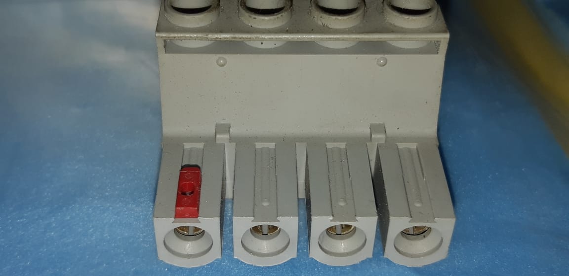

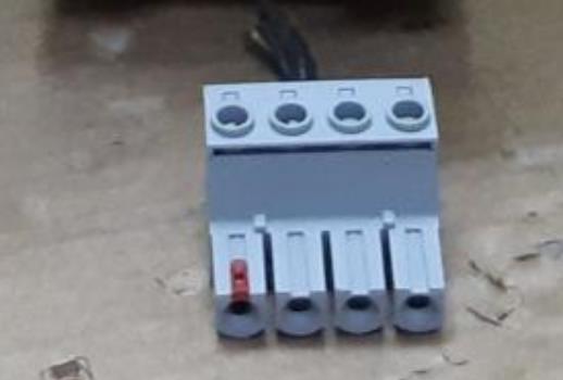

Всем привет, подскажите торговца, мжет кто натыкался на такие.
разьемы для частотника Lenze.
Больше всего интересуют силовые
2021-01-27_01-17-17.jpg (14959 просмотров) <a class='original' href='./download/file.php?id=191567&mode=view' target=_blank>Загрузить оригинал (39.8 КБ)</a>
2021-01-27_00-54-10.jpg (14959 просмотров) <a class='original' href='./download/file.php?id=191568&mode=view' target=_blank>Загрузить оригинал (46.96 КБ)</a>
2021-01-27_00-54-39.jpg (14959 просмотров) <a class='original' href='./download/file.php?id=191569&mode=view' target=_blank>Загрузить оригинал (14.47 КБ)</a>
2021-01-27_00-55-01.jpg (14959 просмотров) <a class='original' href='./download/file.php?id=191570&mode=view' target=_blank>Загрузить оригинал (17.43 КБ)</a>

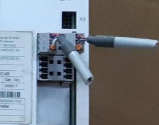

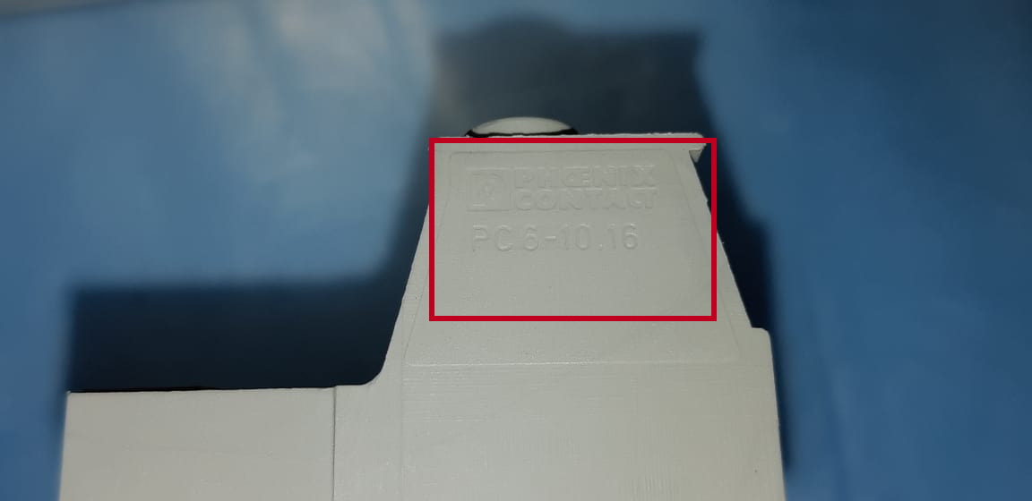

Тайна открылась по фото высланному владельцу подобного частотника.
WhatsApp Image 2021-01-27 at 09.15.10.jpeg (14875 просмотров) <a class='original' href='./download/file.php?id=191594&mode=view' target=_blank>Загрузить оригинал (37.45 КБ)</a>
Только вот теперь надо найти замену оригинала, а то по 2тыс за разьем жалко.
PC 16/ 6-ST-10,16
WhatsApp Image 2021-01-27 at 09.15.09 (1).jpeg (14875 просмотров) <a class='original' href='./download/file.php?id=191591&mode=view' target=_blank>Загрузить оригинал (51.92 КБ)</a>
WhatsApp Image 2021-01-27 at 09.15.09.jpeg (14875 просмотров) <a class='original' href='./download/file.php?id=191592&mode=view' target=_blank>Загрузить оригинал (39.78 КБ)</a>
WhatsApp Image 2021-01-27 at 09.15.10 (1).jpeg (14875 просмотров) <a class='original' href='./download/file.php?id=191593&mode=view' target=_blank>Загрузить оригинал (43.53 КБ)</a>

Bioraptor писал(а): ↑ Нужна маркировка обоих
По каталогам рылся вроде получается, что -
1) PC16/6-ST-10,16 - 10шт (тоже уточню еще кол-во).
2) PC16/4-ST-10,16 - ???шт
Но с фотографией лучше сравнить
Маркировка на фото:
WhatsApp Image 2021-01-27 at 09.15.10.jpeg (14779 просмотров) <a class='original' href='./download/file.php?id=191601&mode=view' target=_blank>Загрузить оригинал (37.45 КБ)</a>
Внешний вид:
WhatsApp Image 2021-01-27 at 09.15.09 (1).jpeg (14779 просмотров) <a class='original' href='./download/file.php?id=191602&mode=view' target=_blank>Загрузить оригинал (51.92 КБ)</a>
WhatsApp Image 2021-01-27 at 09.15.09.jpeg (14779 просмотров) <a class='original' href='./download/file.php?id=191603&mode=view' target=_blank>Загрузить оригинал (39.78 КБ)</a>
WhatsApp Image 2021-01-27 at 09.15.10 (1).jpeg (14779 просмотров) <a class='original' href='./download/file.php?id=191604&mode=view' target=_blank>Загрузить оригинал (43.53 КБ)</a>

На фото маркировка 6ти пинового, а 4 пиновый не вижу.
Lunatic
Сообщения: 442
Репутация: 75
Re: Где купить такие разьемы для частотника Lenze
Сообщение Lunatic »
Есть 1 6-контактный, 4 4-контактных. Дальше можно в личку.
Sakhalin_Cat
Сообщения: 222
Репутация: 340
Откуда: Южно-Сахалинск
Сообщение Sakhalin_Cat »
Bioraptor писал(а): ↑ На фото маркировка 6ти пинового, а 4 пиновый не вижу.
Такая-же, они только количеством пинов различаются.
Один - 6-ST-10,16 Второй - 4-ST-10,16
