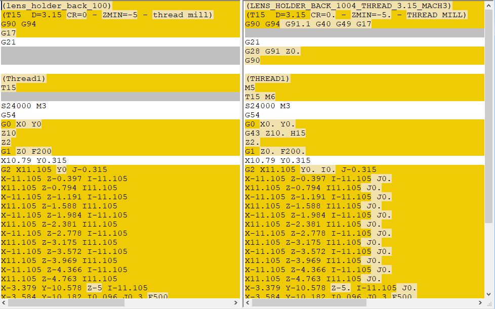

Всем привет!
Я пытаюсь перевести свой маленький станок с Grbl-управления на Mach3.
И вот, что заметил - под управлением Grbl станок работает значительно тише и движется более плавно.
Это особенно заметно на дугах, спиралях и т.п.
При том, что драйвера те же, настройки тока те же, УП та же, а разница просто бросается в глаза (особенно в уши).
Что такого есть в Grbl, чего нет в Mach3? Или я не умею её готовить?..

Kupfershcmidt писал(а): Mach то через что управляет станком? Осциллограф я думаю тебе всё показал бы...
Mach3 управляет станком через Mach3-контроллер + блок драйверов.
Причем блок драйверов идентичен тому, что стоит в Grbl-контроллере. Сами драйвера, кол-во микрошагов на один шаг и т.п. - одинаковы.
Осциллограф показал, что на входы драйверов step и dir поступают сигналы одинаковой формы, амплитуды и длительности.
Он же показал, что на выходах драйверов формируются идентичные сигналы управления обмотками шаговых двигателей.
Таким образом можно предположить, что дело в алгоритмах обработки G-кодов. А конкретно - дуг и спиралей.
Может есть какие-то плагины и т.п. для оптимизации?

drey82 писал(а): Скорость в уп не совсем постоянная))), на углах/дугах происходит разгон/торможение
Конечно, на углах скорость не может измениться мгновенно.
Однако для ускорения, выставленного мной (80 м/с**) дуги радиусом в 10 мм не могут служить поводом для снижения скорости.
Каковы мои подозрения?
Известно, что любой станок под управлением ШД не может двигаться по идеальной дуге - только по прямым.
Чем короче прямые интерполяции - тем ближе траектория к дуге (любой кривой).
Мне кажется, что программа Mach3 интерпретирует G-коды движения по дуге в слишком грубые отрезки.
А может быть и наоборот, - этим грешит Grbl. Но отличия в звуке именно на кривых.
drey82 писал(а): Михаил выкладывал настройки для степмастера, последние два скрина проверь свои
Да, большое спасибо!
То, о чем я говорил выше, наверняка настраивается CV Dist Tolerance.
Остальные настройки, приведенные в той ветке, скорее всего полезны только для Степмастера.
P.S. Grbl по умолчанию отключает нагрузку с моторов по окончании УП и вообще в режиме простоя.
У Mach3 есть такая опция?

drey82 писал(а): Т.е. не пробовал настройки ( они не только для степмастера)? Да, влиять может ещё и постпроцессор через который сохраняешь УП.
Пробую. Изменение CV Dist Tolerance не помогло.
Постпроцессор вряд ли виновен на УП типа
G2 X11.105 Y0 J-0.315
X-11.105 Z-0.397 I-11.105
и т.д.

drey82 писал(а): J-0.315 не смущает??? В общем, нет желания спорить/доказывать, считай как тебе удобно)), потом дойдешь до этого( или не дойдешь), может вспомнишь
Меня ничего не смущает, ибо я в этом профан :/
Но я рад любому совету. Спасибо!
Сгенерил новую УП той же операции с постпроцессором Mach3.
Вот, какая разница в кодах:
Mach_Grbl_Diff.JPG (2528 просмотров) <a class='original' href='./download/file.php?id=191412&mode=view' target=_blank>Загрузить оригинал (127.81 КБ)</a>
Но на работе станка это никак не отразилось.
