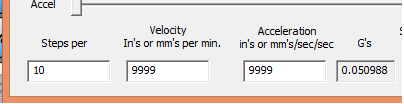

ну тогда поставить галку Z и настроить мотор Z 1 9999 9999. или поставить галку Z, сохранить перезапустить а потом наоборот снять Z сохранить перезапустить, вдруг поможет.

тоже вариант. попробую и отпишусь. спасибо!
