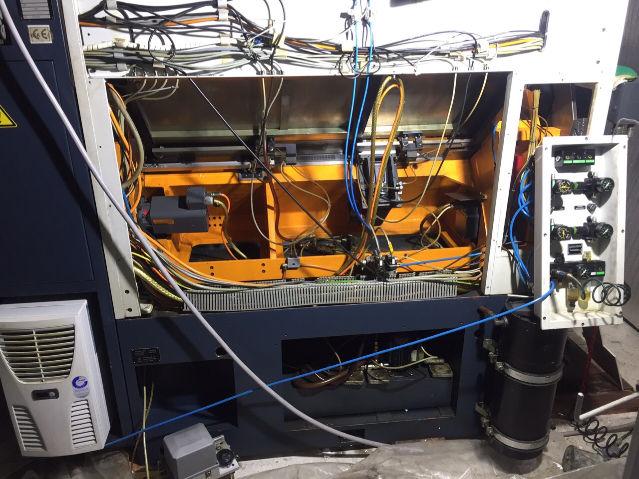

Приветствую всех участников данного ресурса!

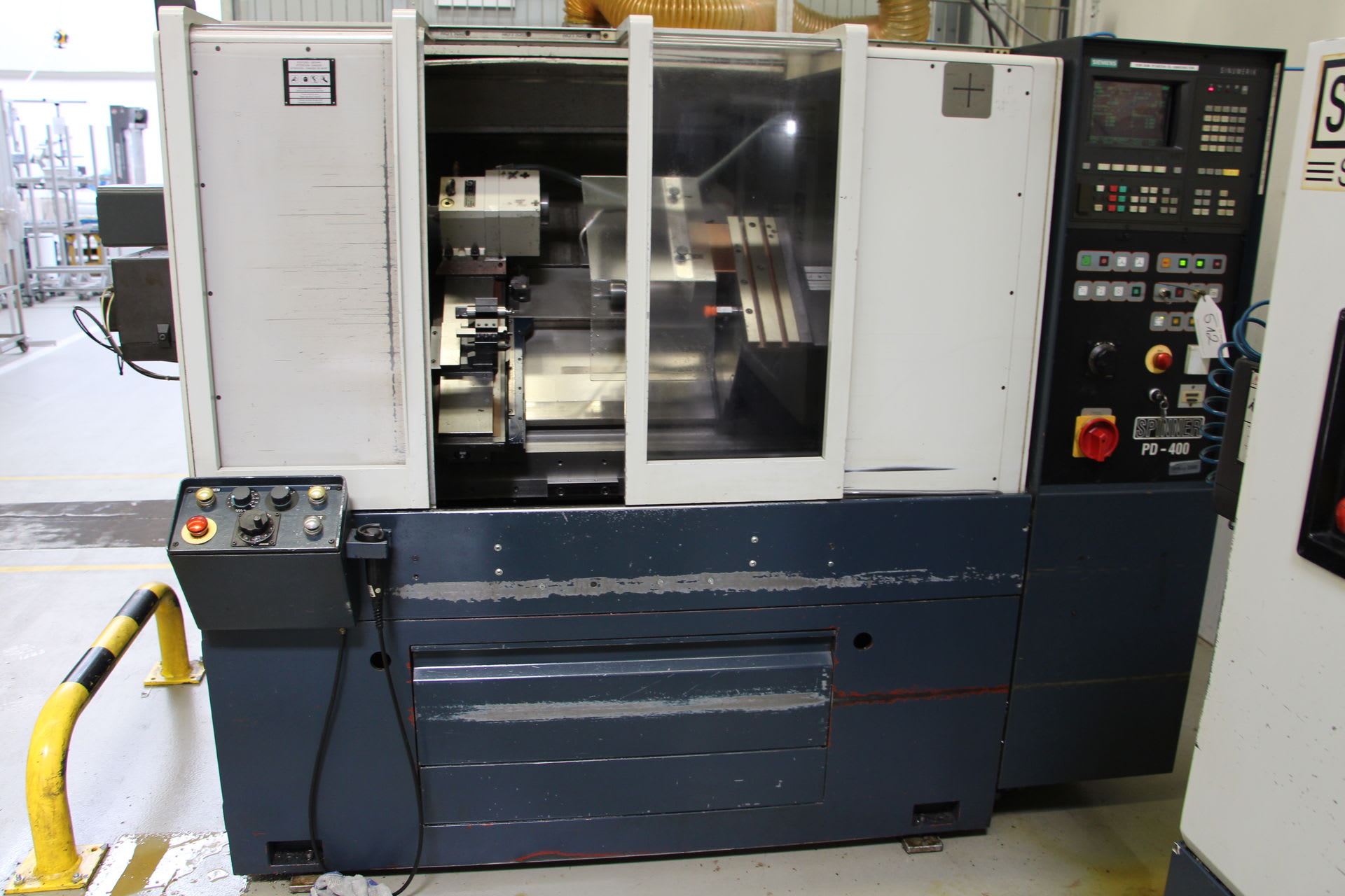

На кануне нового года стал обладателем старенького ЧПУ станка "Spinner PD-400", стойка Siemens Sinumerik 810T (на мемецком языке).
Сразу скажу что станок с ЧПУ у меня первый, до этого работал только на советских универсальных станках.
Пишу собственно не то бы как то по хвастаться, а получить помощь в его запуске в работу, так как есть проблемы, которые пока не удается решить.

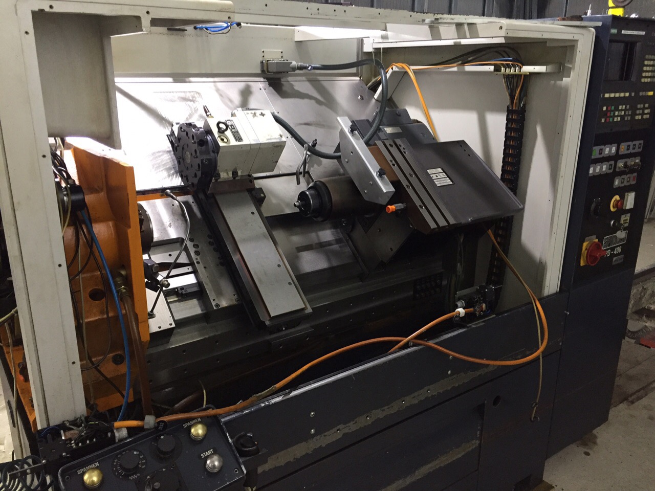

Начну с нескольких фото для понимания того, что это вообще за машина.

По прибытию мы провели первичную ревизию, если это можно так назвать, все отмыли, по чистили, подключили воздух, питание и так далее.
При первом запуске в меню "Диагностика" было несколько сообщений, которые пропали после подключения воздуха и налили масло в лубрикатор.

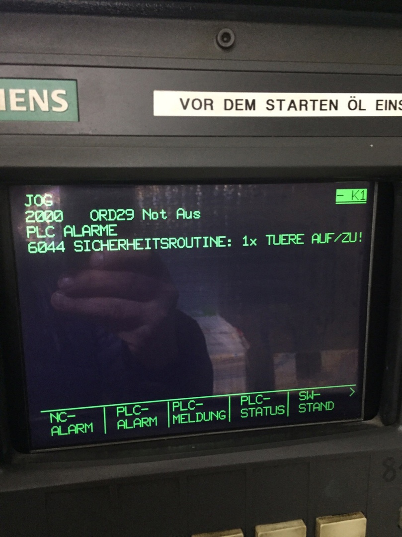

Я пригласил знакомого оператора что бы он помог разобраться и так далее, но при запуске станка вылезло сообщение, которое устранить не удалось, прилагаю фото:
qr2fSNIizx8.jpg (7059 просмотров) <a class='original' href='./download/file.php?id=190765&mode=view' target=_blank>Загрузить оригинал (259.88 КБ)</a>

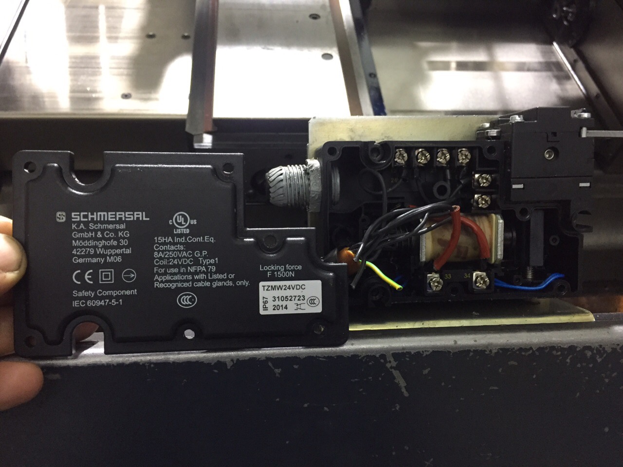

На дверях станка стоят блоки с концевиками и соленоидами для запирания дверей, выяснили что на одной двери соленоид не работает. Пробовали менять катушки местами, подключать оба блока к одной катушке, никакого результата.

По всей видимости надо открыть -закрыть дверь (процедура безопасности понимаешь ли такая)
если электрозамок неисправен -то подвигать его врукопашную к примеру подковырнув отверткой привод сначала в открытое положение затем в закрытое......

Пробовали открывать и закрывать, меняли местами эти блоки, ничего не меняется.
На крыше кабинета есть еще одна дверь для робота манипулятора, может быть в ней причина, но там только датчик положения пневмоцилиндра, который отвечает за ее положение.

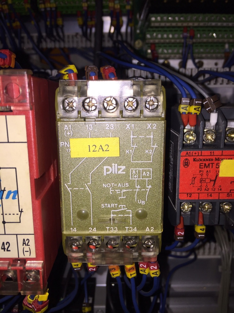

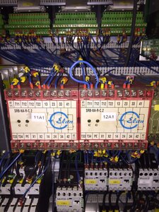

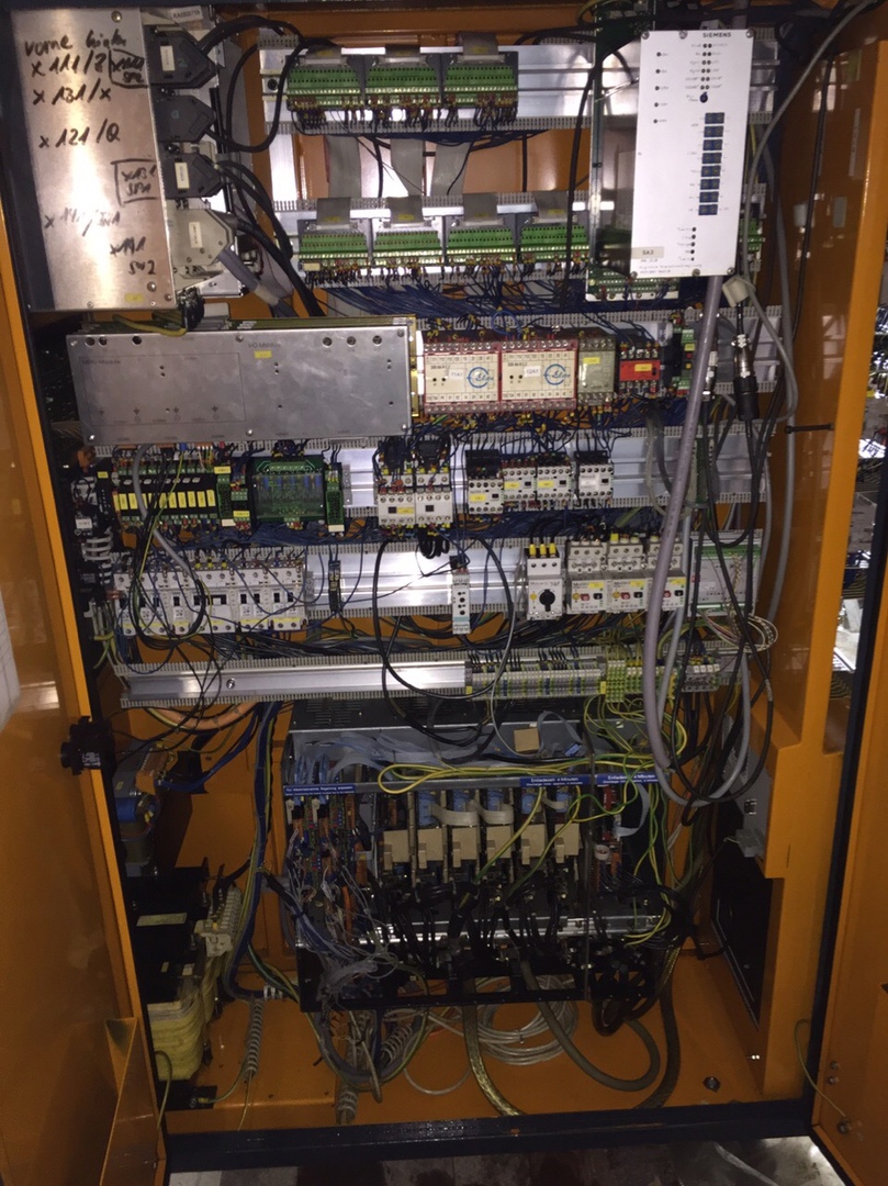

Я таки подозреваю что грамотного электрика вам надобно найти и восстановить все подключения электрозамков в первоначальное состояние...... случаем на станке нет модулей ядовито-зеленого цвета под названием Pilz или ярко-красного с не менее заковыристым названием?

niksooon писал(а): ↑07 янв 2021, 16:47 Я таки подозреваю что грамотного электрика вам надобно найти и восстановить все подключения электрозамков в первоначальное состояние...... случаем на станке нет модулей ядовито-зеленого цвета под названием Pilz или ярко-красного с не менее заковыристым названием?
Судя по всему есть и то и то))
mAfiqmXGwgg.jpg (6989 просмотров) <a class='original' href='./download/file.php?id=190796&mode=view' target=_blank>Загрузить оригинал (391.52 КБ)</a>
uUeyrDz5jgo.jpg (6989 просмотров) <a class='original' href='./download/file.php?id=190797&mode=view' target=_blank>Загрузить оригинал (419.74 КБ)</a>
BykHANMkZ3g.jpg (6989 просмотров) <a class='original' href='./download/file.php?id=190798&mode=view' target=_blank>Загрузить оригинал (352.75 КБ)</a>
По ковырялся еще, суд по всему не приходит питание на один из замков, на левую дверь.
При извлечении ключа из замка правой двери, выходит сообщение что открыты левая и правая. :roll:

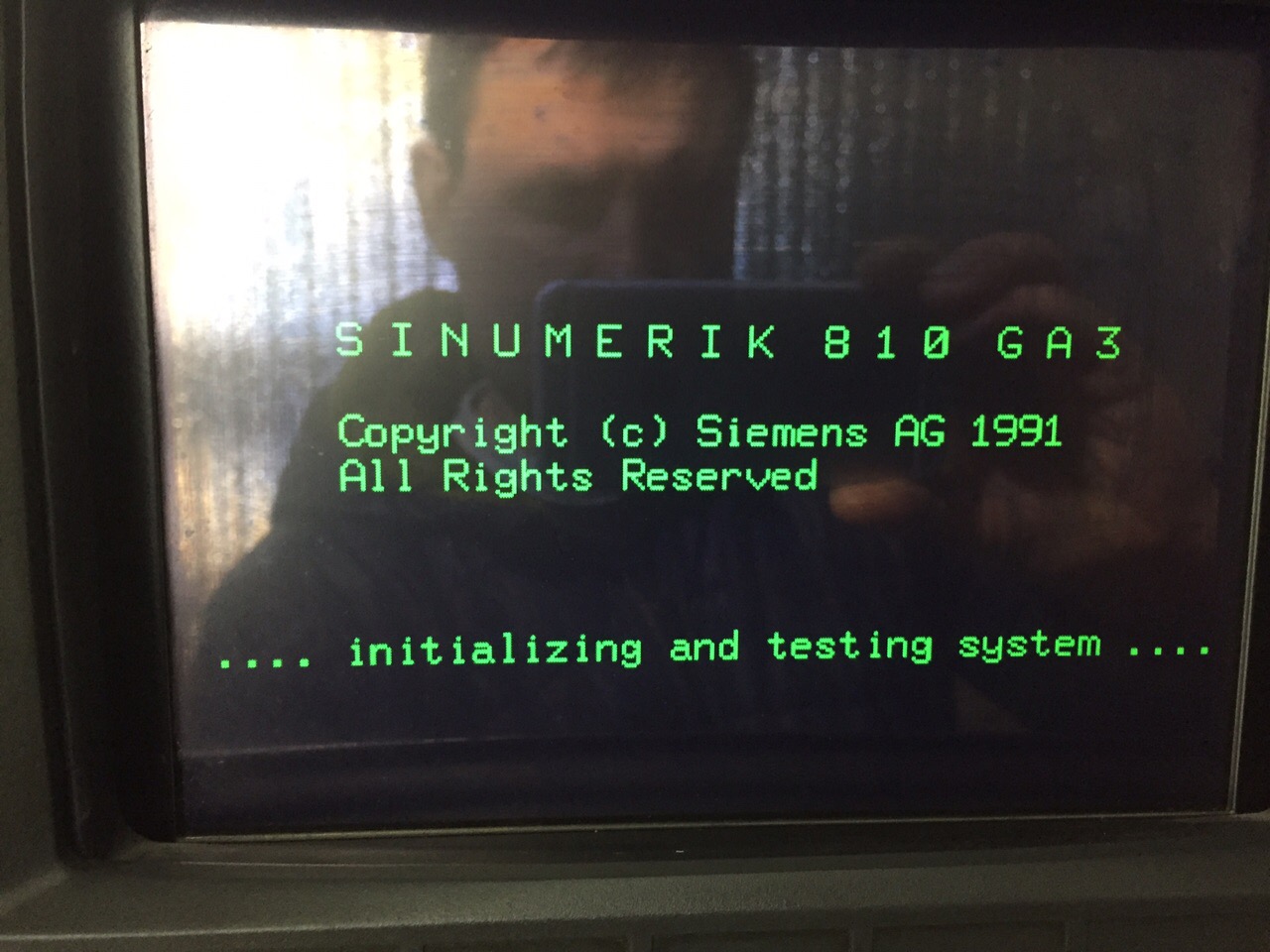

Еще раз приветствую всех, снова нужна помощь...
В стойке данного станка села батарейка и были потеряны все данные.
Подскажите как быть?
Резервной копии нет.

http://youtu.be/7NvRLJXWYD4 искать производителя станка и пытать его на предмет исцеления механизъмы..............

Наверняка кто то до вас делал на этом станке бекап. Поискать на стойке. Хотя не знаю есть ли там файловая система.

Вам бы специалиста по Синумерикам хорошего. Он и посоветует как отреферировать оси после замены батарейки.
