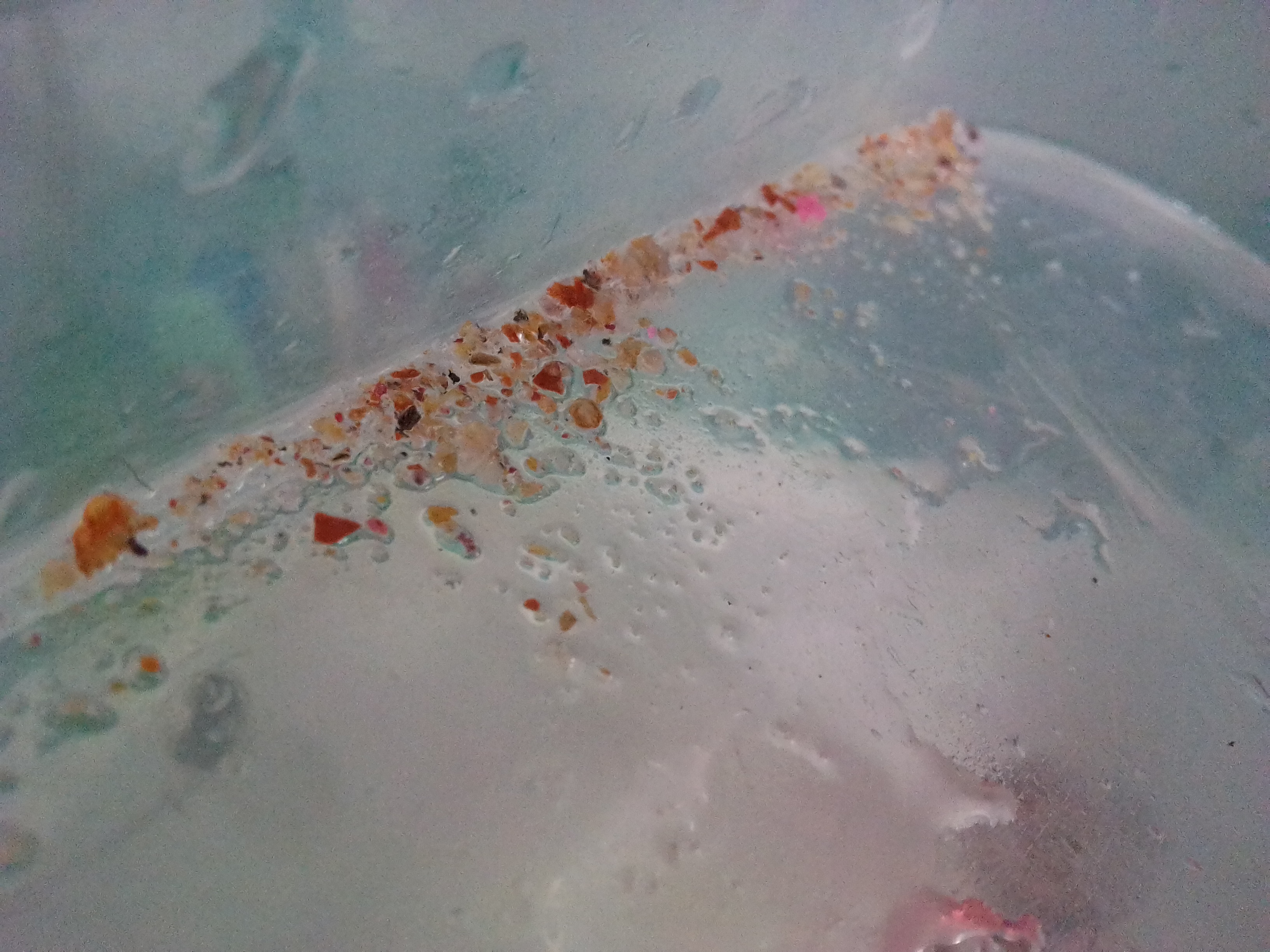

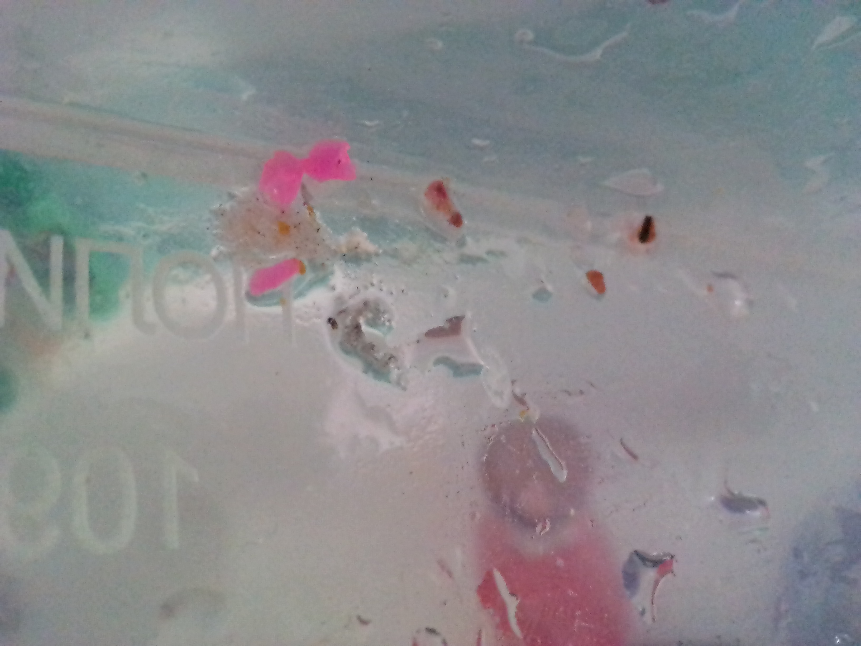

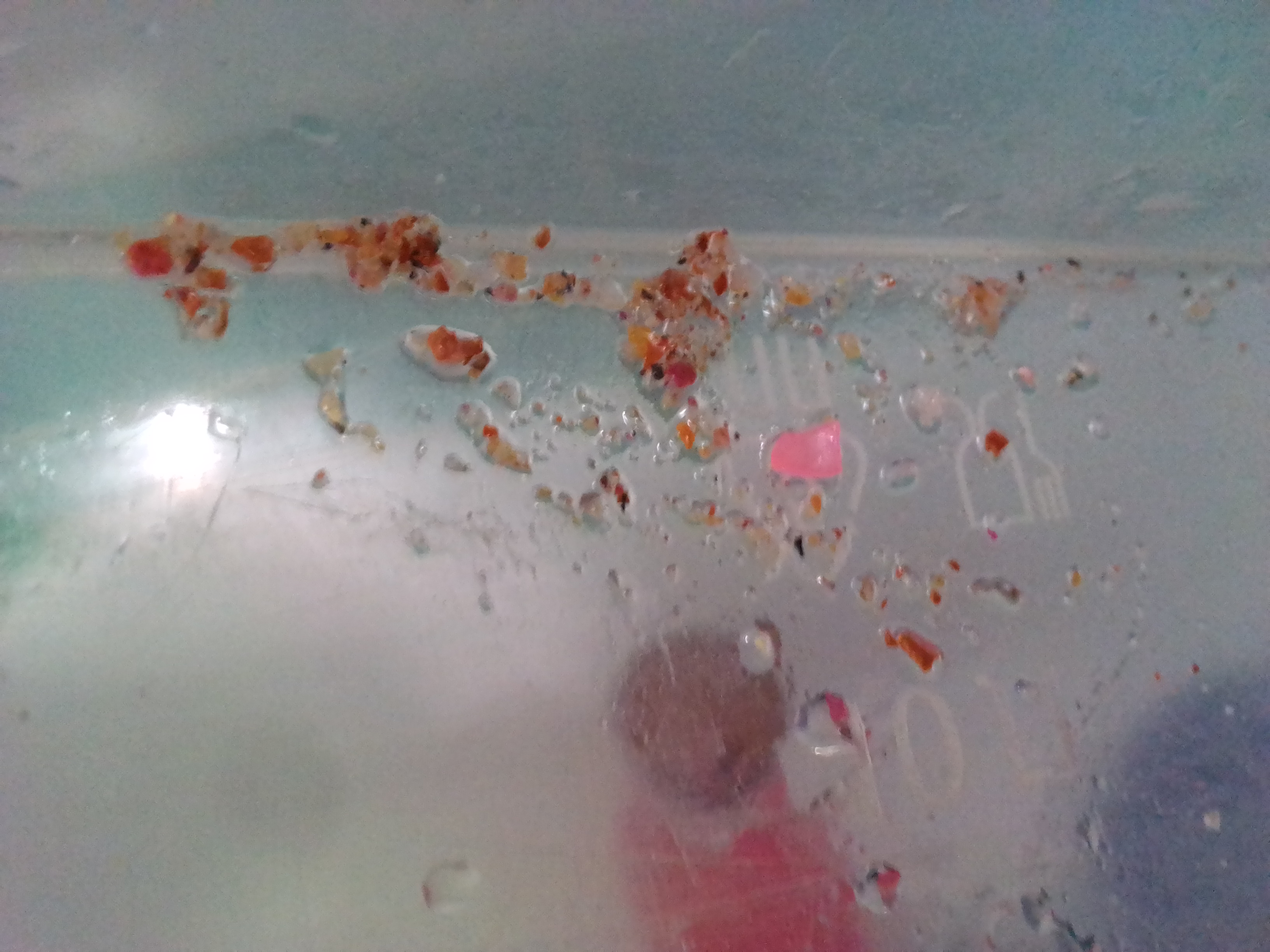

Обнаружил "кристаллы" в СО шпинделя. На ощупь - похоже на соль, некоторые "кристаллы" повторяют внутреннюю форму трубки СО, (на фото - ярко-розовые оксолки) . Но большинство - как крупные куски соли с вкраплениями ржавого цвета.. Охлаждайка - 1.5 л концетрата VAG G13 +3,5 литра дисцилрованной воды. G13 брал именно потому, что использовался дома. :thinking: Вот теперь чешу репу... это новообразования или такие хорошие моющие ствойства G13 что вымыло всё что я недомыл в б.у. шпинделе. Помпа и шланги новые.
Особо не пользовался, но раз в неделю включал на 4-5 часов циркуляцию, что-бы не было застоя. В один "прекрасный" момент увидел что на поврехности плавает нечно вроде тонкой плёнки и после включения - жижа становиться мутная.. поставил топливный фильтр.. правда насос его продавливает немного с трудом.. "муть" исчезла. "Плёнка" на ощупь похожа на мокрую бумажную салфетку, серого цвета с черными вкраплениями. G13 на столько безопасен, что там заводится жизнь? :shock: Теперь меня терзают сомнения - может залить готовый раствор 5л G12 антифриза? В машине уже 2 года залит syntec lux-oem G12, проблем с СО движка нет... Или для профилактики нужно раз в месяц нагревать до 80-90 градусов, что-бы соли все расстворялись... какая-то фигня.. :wik:

( поздно... уже... это было 29го вечером... что видно по наименованию файлов.. уже ушло в каналью.. Большой вопрос вызывает развалившиеся "кольцо" в аккурат под внутренний диаметр пвх трубки. Получается что это новое образование.
Сейчас перепроверил каналы СО шпинделя с помощью насоса... В один штуцер воздух проходил с трудом, в другой вообще ни как - накачал аж 2 атмосферы.. :shock: :wik: Потом опять подал давление в другой штуцер и выдул из канала большой кристалл.. жесть конечно.. Выходит, что кристаллы образуются при нагреве :evil: Фига-се жижа получилась.. А я ведь топил за неё... ппц.. Что это за дичь.. вода была не дистиллированная и появился такой эффект при нагреве рубашки до 40-50 градусов?
Нужно теперь снимать заднюю крышку и перепроверять заделку свою силиконом, может антифриз растворил её.. хотя брал ABRO стойкий к маслам и антифризу. Каверну заделывал в несколько шагов.. закрыл отверстие, что бы не попал мусор, потом бормашинкой вычистил каверну, потом продул, обезжирил. Далее взял сверло подходящего диаметра, намазал хвостовик силиконовой смазкой КВ-3, вставил в отверстие и нанёс в каверну герметик. Оставил фактически на неделю, что-бы точно высохло. Потом аккуратно срезал излишек вровень, нанёс герметик тонким слоем и закрутил заднюю крышку.. и только спустя пару суток вытащил сверло. Проверял на продувку и на проток - всё было о.к.

iMaks-RS писал(а): Охлаждайка - 1.5 л концетрата VAG G13
Станок в неотапливаемом помещении?

Chatter писал(а): Станок в неотапливаемом помещении?
Отапливаемое, в квартире стоит.. начал разбирать его для переезда в "сарай", что-бы до 11 успеть запустить на новом месте..

iMaks-RS писал(а): Отапливаемое
Тогда зачем антифриз? У него теплоемкость и теплопроводность хуже, чем у воды. Достаточно осмотической воды и ингибитор коррозии для систем отопления.

Re: Кристаллические образования в СО шпинделя
Chatter писал(а): Тогда зачем антифриз? У него теплоемкость и теплопроводность хуже, чем у воды. Достаточно осмотической воды и ингибитор коррозии для систем отопления.
Как легкодоступный набор антикоррозионных и антисептических присадок. Прекрасно работает обычный тосол, разбавленный очищенной водой 1:3 - 1:4, или другие похожие антифризы на основе этиленгликоля. Ориентироваться на пропиленгликолевые или другие "экологичные" - не стоит. В них легко заводится "новая жизнь" (грибки, бактерии, водоросли...), которая прекрасно себя чувствует при рабочих температурах шпинделя. В отличие от СО ДВС.

alex1816 писал(а): Интересная проблема. Откуда при температуре 40 градусов могут взяться сильные отложения непонятно.
Если вода достаточно жёсткая, то и комнатной температуры хватит.
Надо на эти кристаллические образования уксусом или лимонной кислотой капнуть - если растворятся, значит вода жёсткая. Если не растворятся - значит мусор/песок откуда-то.
Присадки в антифризе могут реагировать с солями жесткости в воде (карбонаты кальция, магния) и образовывать нерастворимые соединения. Обычно такие соединения выпадают в виде мелкокристаллического налета (накипи), либо осадка/взвеси, либо геля.
Но вот то, что в шпинделе создались условия для роста довольно крупных кристаллов - это интересно.
Сообщение iMaks-RS »
скинул заднюю крышку шпинделя... протечек нет.. силикон в каверне принял цвет теплоносителя, но отрыва от поверхности не обнаружил. Чем бы прогнать рубашку шпинделя, что-бы почистить дополнительно... может фильтрованной кипеченой водой с растворенной в ней пачкой лимонной кислоты? Для постоянного подогрева поставить акваирумный нагреватель, он до 32х градусов нагревает воду.
