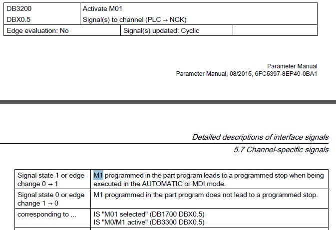

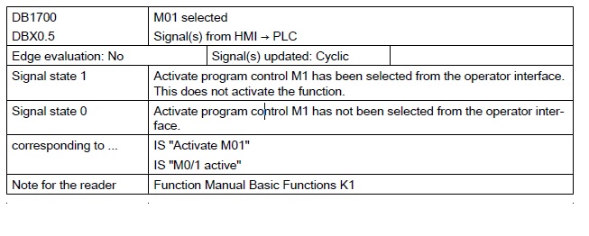

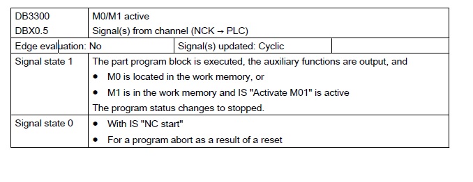

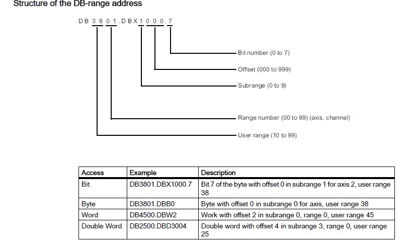

Добрый день.
Как обратиться к сист. переменной , что бы узнать нажата ли кнопка М1 ?
В SINUMERIK 808D ADVANCED Parameter Manual нашел переменные , но не пойму как к ним обратиться.
Пробовал DB1700 , DB1700 DBX0.5 стойка пишет что не знает.
