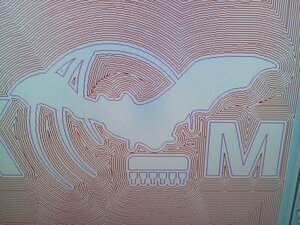

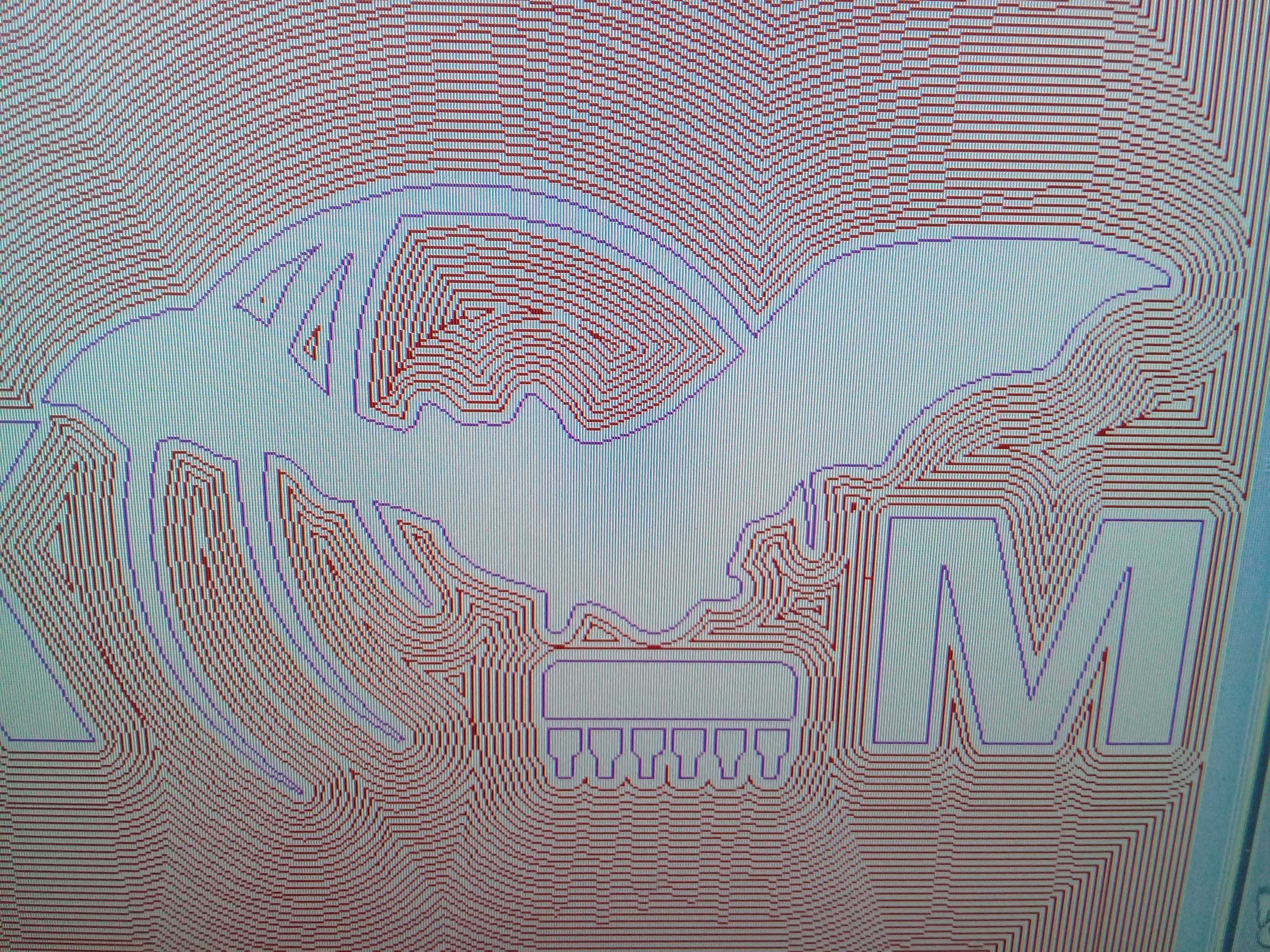

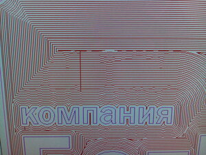

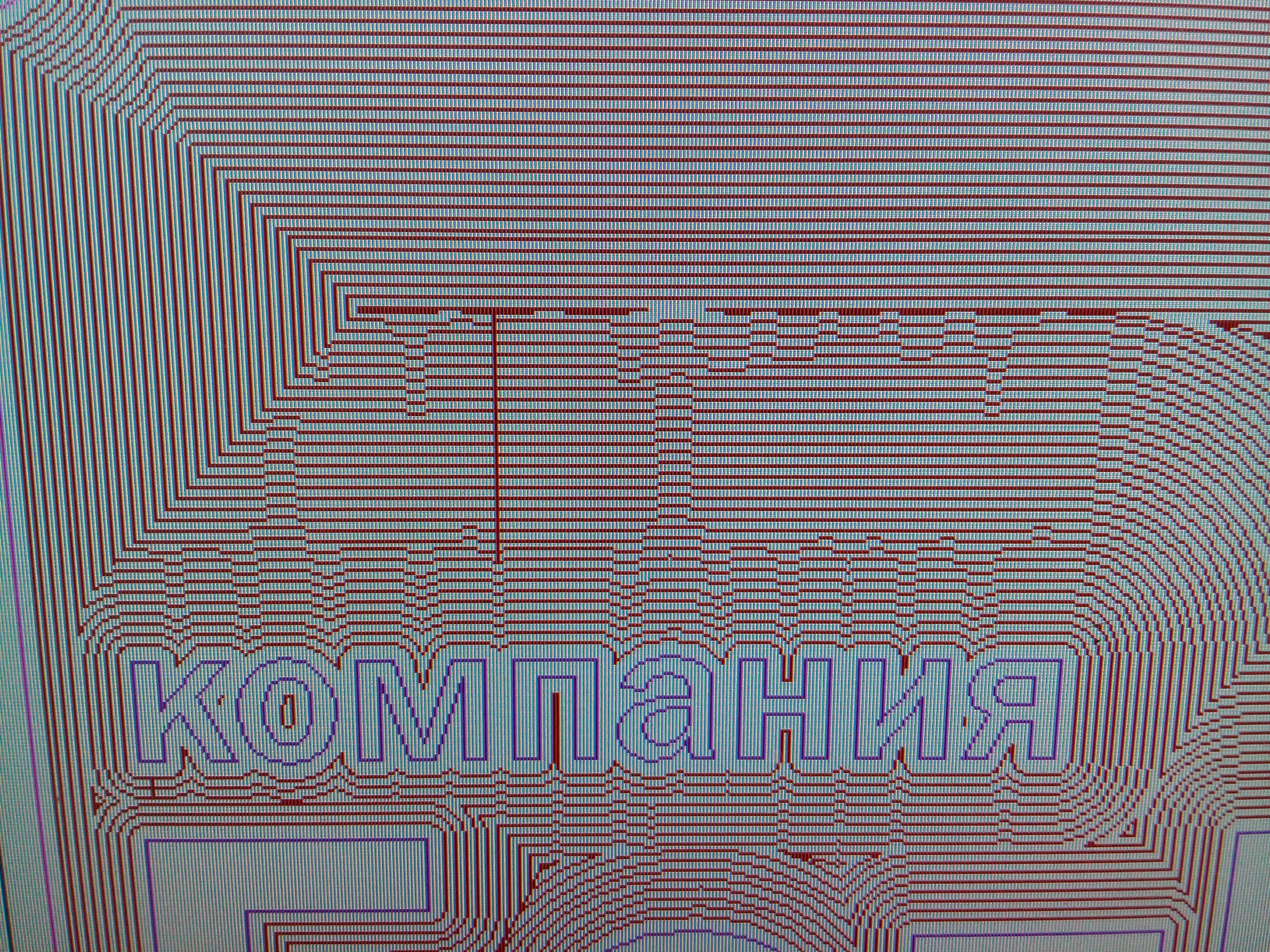

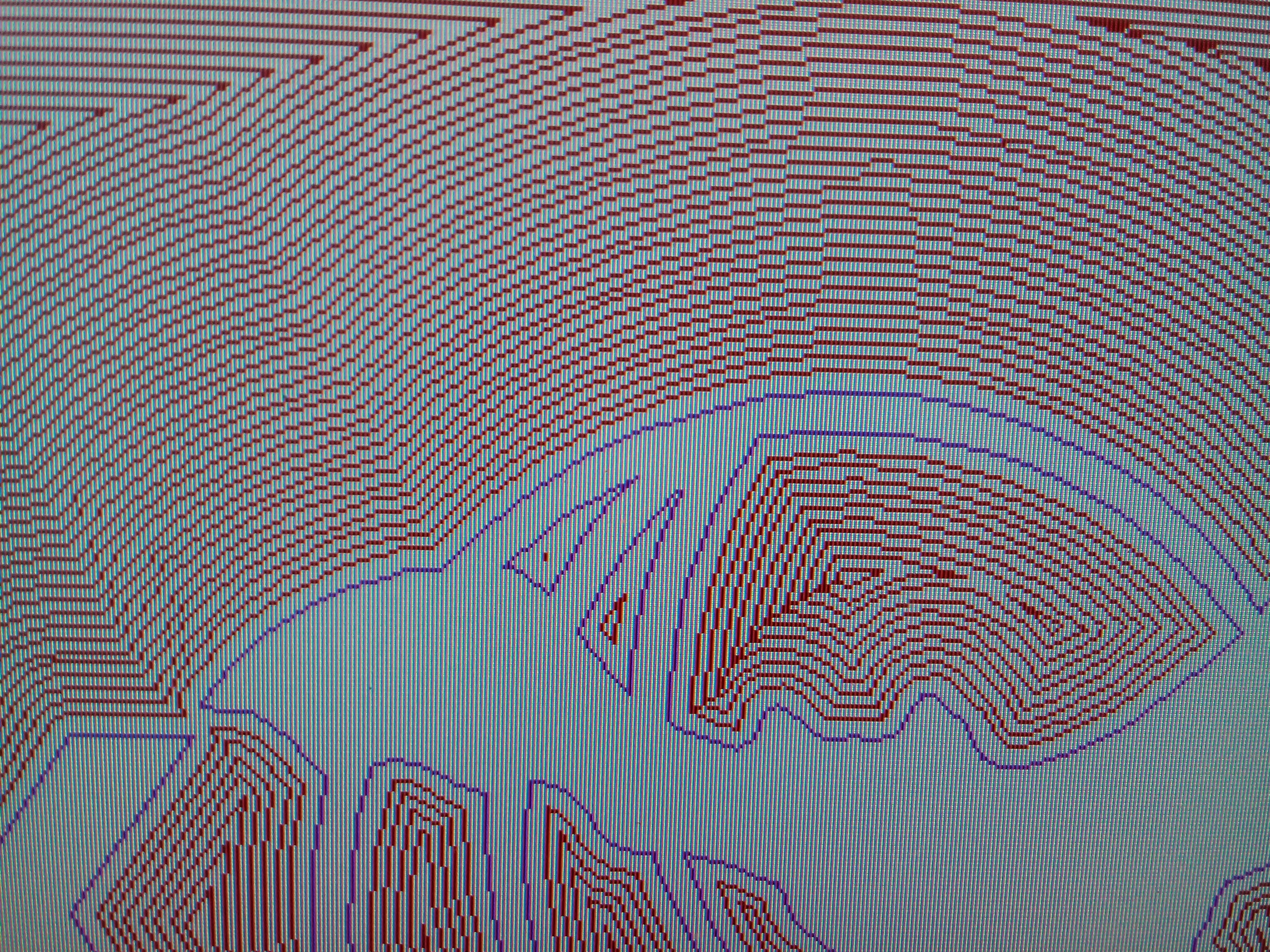

Всем доброго времени суток. Начал юзать арткам, методом проб и ошибок как то смог что то делать.
Сейчас пришла пора делать логотип для рекламы, рамку нарисовал, фрезернул,но остался самый не понятным пока для меня момент...
Есть логотип,я вокруг него фрезой 4мм выбрал все на нужную глубину,далее она не пролезет. Теперь надо оставшееся выбрать фрезой мееьшего диаметра. Подскажите,как это сделать?
Rabota140180
Сообщения: 2
Зарегистрирован: 02 дек 2020, 12:17
Re: 2D выборка в АртКам
Сообщение Rabota140180 »
Сделал фото. Нужно довыбрать все остальное до векторов. А как не могу понять....
Есть предположение...что нужно оставить включенной обработку фрезой большого диаметра, затем выбрать 2Д выборку и установить там фрезу меньшего диаметра (что бы программа понимала и отличала сделанное от того,что нужно сделать)...это как предположение....
Может кто подскажет,что нужно сделать?

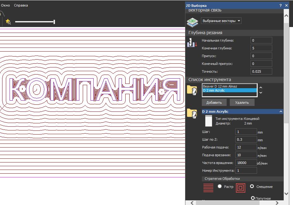

У меня станок со автоматический сменой фрезы, добавляю фрезу меньшего диаметра. (6879 просмотров) <a class='original' href='./download/file.php?id=189612&mode=view' target=_blank>Загрузить оригинал (105.44 КБ)</a>
