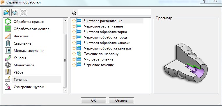

aftaev писал(а): ↑ PowerMill заточены пот фрезеровку.
В PM2021 есть токарка,но что оно из себя представляет не пробовал потому как нету чпу токарного. https://www.machsupport.com/forum/index.php?board=8.0
pm21.jpg (21795 просмотров) <a class='original' href='./download/file.php?id=189250&mode=view' target=_blank>Загрузить оригинал (53.54 КБ)</a>
