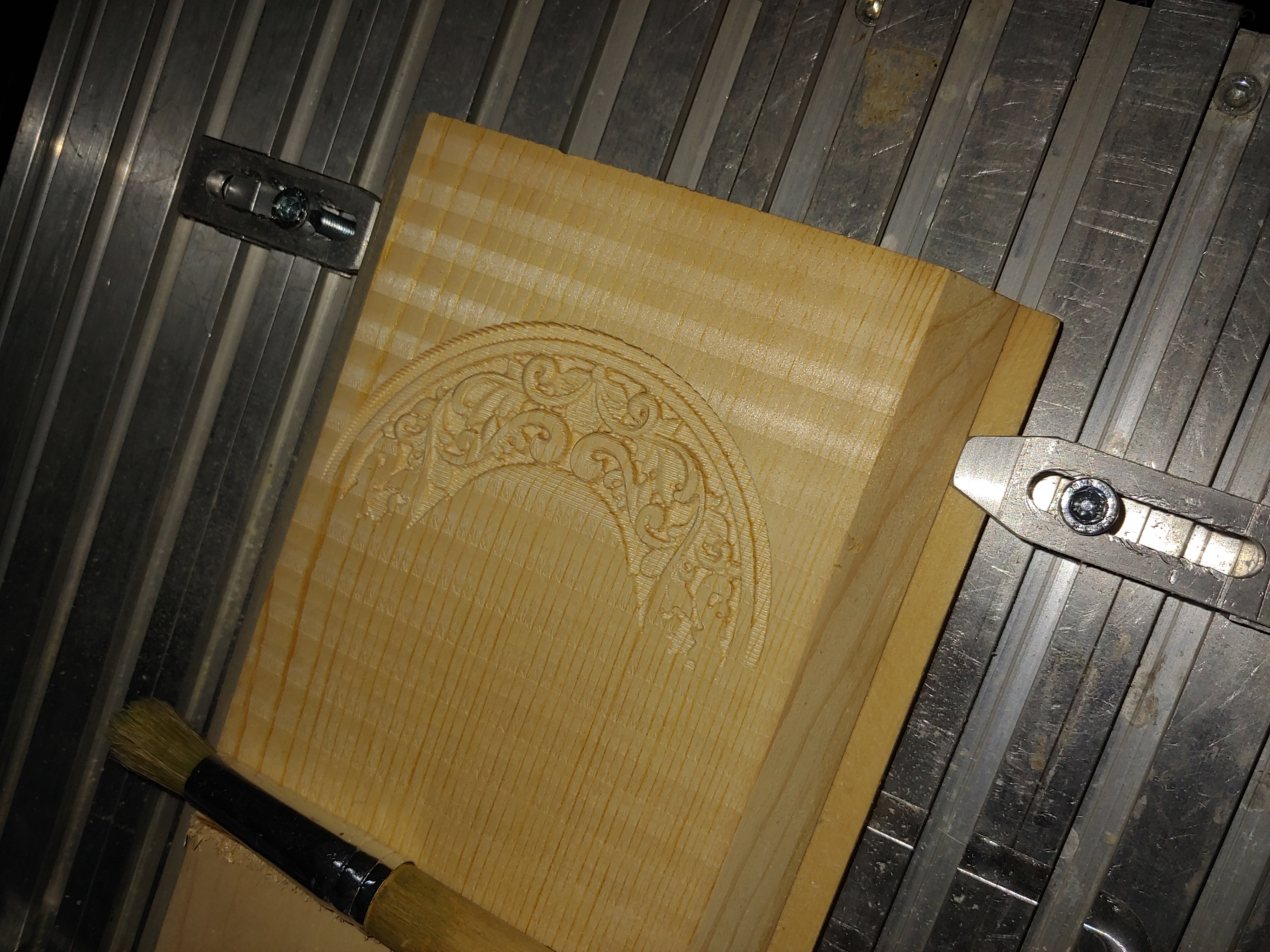

Добрый день.
Осваиваю 3д фрезеровку, скачал модель, создал УП. Фрезеруется ступеньками, и неравномерно по высоте (середина в воздухе фрезеруется), хотя заготовку я перед этим фрезернул, она ровная и в арткаме точно модель расположена. Подскажите как настроить фрезу. Фреза на картинке во вложении.
Спасибо.

У тебя какбудто шаги чтоль пропускает или что-то подобное, как-то слишком равномерно он не доезжать начинает, может настройка импульсов или подобное.
А фреза по-моему в арткаме есть с радиусным кончиком, у тебя выбран гравер по-моему.

Gestap писал(а): ↑ А фреза по-моему в арткаме есть с радиусным кончиком, у тебя выбран гравер по-моему.
Ага, гравер выбран.
Нужна коническая-сферическая.

Точно, спасибо, что то не доглядел.
А как правильно параметры моей фрезы выставить? Угол, шаг по Z и шаг в %?

Я бы посмотрел в арткаме координату расположения модели по Z и ее высоту.Подозреваю что по одной из этих причин средняя часть модели располагается выше заготовки.
Края-то нормальные,а именно в самой высокой части фреза обрабатывает вместо заготовки возух.
Ступеньки могут из-за неправильно выбранного шага быть.

Все, победил. Возможно кому-то пригодится. Если съезжает какая то ось во во время обработки попробуйте в маке в Motor Tuning выбрать нужную ось и изменить step pulse и step dir на 15. У меня Z ось уезжала вверх, через 15 минут 3D обработки возвращал шпиндель в 0 - и он оказывался на 2-3 мм выше. Изменил значения на 15 и всё прошло. Много у кого такие проблемы, советуют механику трясти, паять что-то. Всё проще.

Я так понимаю, что для драйвера тайминги были не верно указаны?
Такие моменты изначально нужно настраивать под свой драйвер (в мануалах прописано сколько мс, или мк.с нужно ставить), по этому и все грешат на механику.

Я изначально настраивал как написано в инструкции от китайцев, в том числе и тайминги. До этого только 2D обрезкой занимался, поэтому не замечал проблему. Но получилось вот так)

dima1208 писал(а): ↑ До этого только 2D обрезкой занимался, поэтому не замечал проблему.
Да.. это норма.. 3Д - это весьма показательный тест механики и электрики )))
