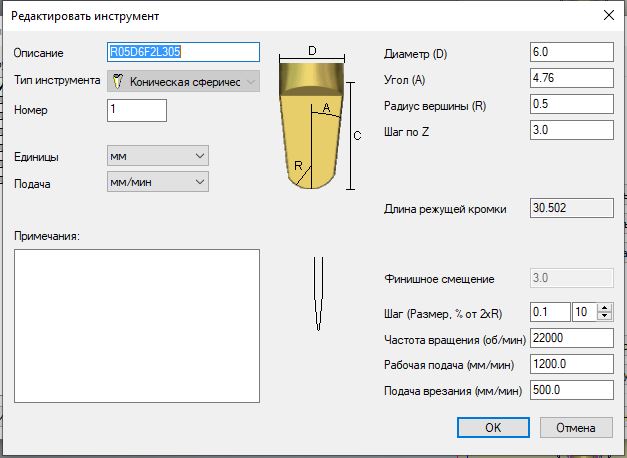

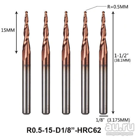

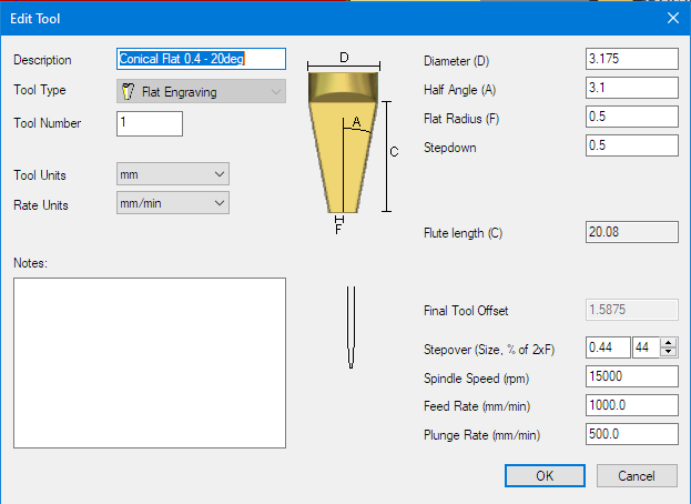

Осваиваю 3д фрезеровку, скачал модель, создал УП. Фрезеруется ступеньками, и неравномерно по высоте (середина в воздухе фрезеруется), хотя заготовку я перед этим фрезернул, она ровная и в арткаме точно модель расположена. Подскажите как настроить фрезу. Фреза на картинке во вложении.
Спасибо.

У тебя какбудто шаги чтоль пропускает или что-то подобное, как-то слишком равномерно он не доезжать начинает, может настройка импульсов или подобное.
А фреза по-моему в арткаме есть с радиусным кончиком, у тебя выбран гравер по-моему.

Gestap писал(а): ↑ А фреза по-моему в арткаме есть с радиусным кончиком, у тебя выбран гравер по-моему.
Ага, гравер выбран.
Нужна коническая-сферическая.

А как правильно параметры моей фрезы выставить? Угол, шаг по Z и шаг в %?
